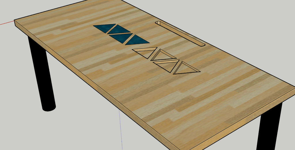

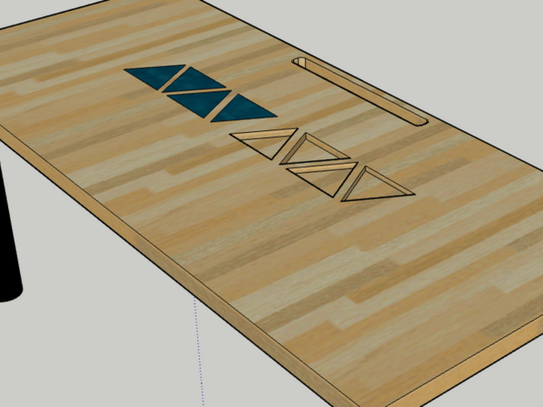

Bonjour, j'aimerai savoir comment défoncer ces triangles dans un plan de travail, quels gabarits utiliser ? Quelle(s) fraise(s) ? Afin d'y couler de la résine époxy.
J'ai illustré ma demande en montrant le résultat voulu et le type de défonce voulu.

tu fabriques un gabarit dans lequel tu travailleras avec une fraise de petit diamètre de manière à aller le plus loin possible dans les angles. Ensuite finition des angles au ciseau à bois
Et une bague de copiage si tu peux (en adaptant la taille du gabarit) ou une bague à copier ça fonctionne très bien aussi
