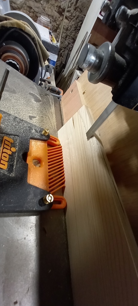

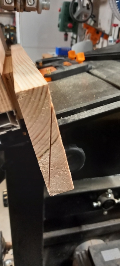

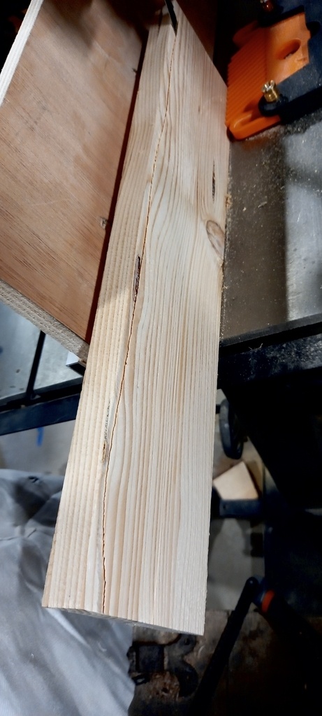

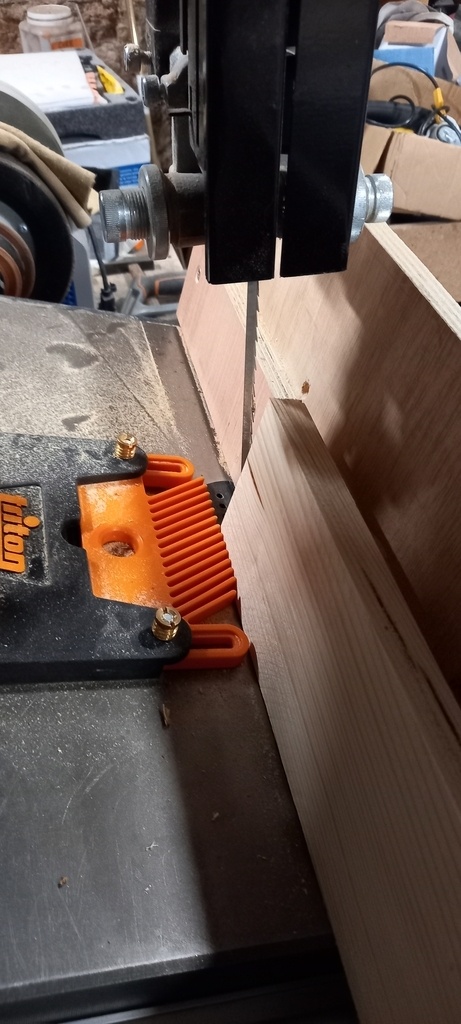

Ces temps ci je fais beaucoup de découpe à la scie à ruban et je me heurte toujours au même pb récurent sur une cinquantaine de pièces passées.
Bon c’est toujours pour mes coquillages qui ont un succès très encourageant, même si la quantité de travail est énorme.
Donc:
  1. Ma scie est bien réglée, lame bien tendue, bien placée et bien guidée (du moins en accord avec ce que l’on trouve sur internet).
  2. J’utilise une lame de scie bien aiguisée de 2cm et 4tpi ce qui me semble un bon compromis pour mes coupes à 15deg.
  3. J’ai fait un montage pour être certain que la planche ne varie pas de trajectoire et reste avec une pression et un angle constant. La poussée est aussi constante que possible et je ne force pas laissant la lame faire son travail.
Et bien sur toutes mes planches la scie dérive sur les 2 premiers cm, puis reste stable jusqu’à la fin de la coupe.
J’en ai tenu compte dans mes mesures, mais qq saurait il m’expliquer le pourquoi?
Photos du montage. Sur la première et la dernière, on voit bien la dérive du trait.

A tu réglé le guide inférieur de la lame qui est sous la table?
  • Au moins, abaisser le guide supérieur de la lame au maximum au dessus de la planche.

votre guide lame est bien trop haut il devrait être a un ou deux cm de la pièce a scier et bien réglé
votre lame est trop fine pour ce travail

C'est tout simple, ta scie "tire" d'un coté (guide pas tout a fait parallèle a la lame, leger manque de voie, affutage pas parfait). Comme ton guide n'est pas pile poil alignés le ruban se déforme un peu jusqu'à ce que la tension du ruban deformé permette de maintenir le trait de scie droit.
Il faut peut-être régler ton guide ou revoir l'affutage de ta lame

Merci benjams ! La réponse me semble logique et explique le phénomène. Mais j’avoue que je ne sais pas comment vérifier le parallélisme de la lame et du guide? J’ai réglé le guide avEc la méthode des deux traits: on coupe une demi planche, on retourne on coupe à partir de l’autre côté et on voit si on arrive au même point., mais cela n’implique pas forcément le parallélisme. Avec une lame de 2cm et 4tpi on ne peut pas poser de règle pour mesurer, donc comment faire???
RedGuy
La méthode des deux traits te permet de tester que ta lame est perpendiculaire à ta table. Pour le parallélisme de la lame et du guide, tu peux utiliser une planchette d'épaisseur constante et de 30cm de long environ, dans laquelle tu as :
  1. positionné un ou deux aimants néodymes pour que la planchette tienne sur la lame
  2. creusé une légère encoche vers le milieu pour que la voie de ta lame n'interfère pas
    Ensuite, tu n'as plus qu'à vérifier en rapprochant ton guide pour voir si une des extrémités de la baguette touche avant l'autre.

Vu ce que je vois, ta lame tire légèrement vers ton guide, donc il faudrait essayer de compenser dans ce sens (rapprocher léger le côté opposé de la lame notamment). En general je fais d'abord une coupe a main levée pour avoir une idée de la dérive et ajuster a peu près bien le guide. Ensuite je procède par tâtonnement.
Ton guide lame est un peu haut pour cette coupe non ? Si tu l'abaissait tu aurais plus de rigidité non ?
Mais dans l'absolu si tu es satisfait de ta coupe sauf les 2 premiers cm, pas sur que ca vaille le coup de pinailler tu dois etre proche du bon reglage
