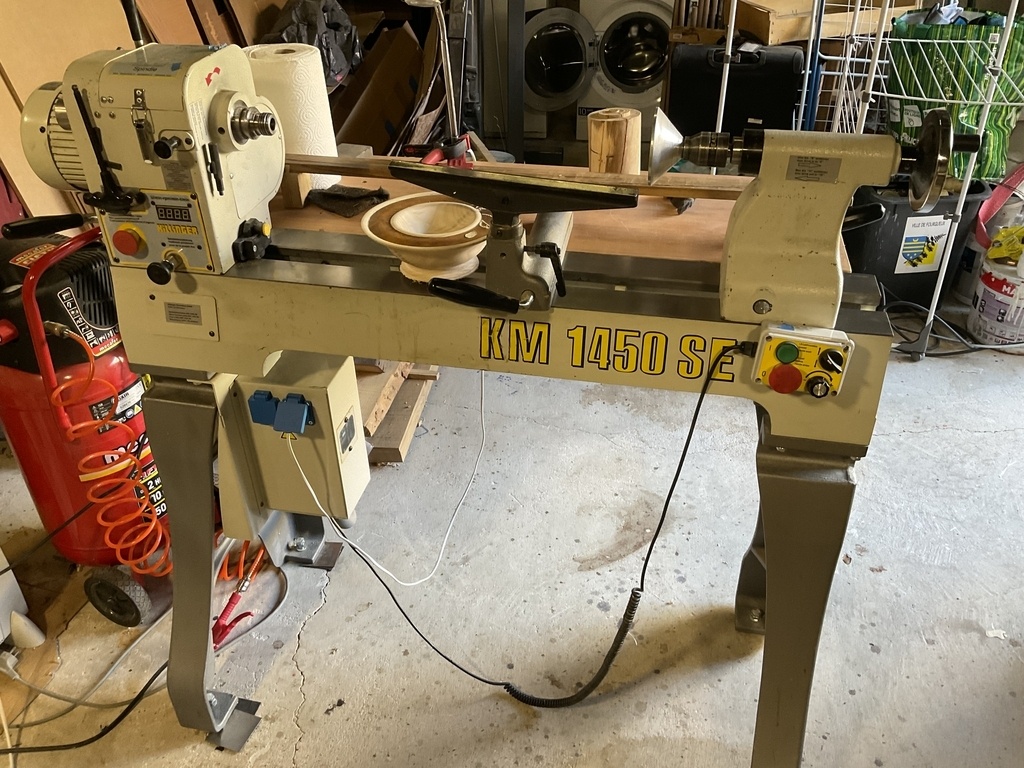

C’est l’époque où le grand nettoyage de printemps de l’atelier est en cours et j’en profite pour me poser des questions.
En effet, mon tour à bois qui pèse près de 300kg a une tendance certaine à se promener dans l’atelier dès qu’une pièce a un balourd un peu fort . Bien sûr je n’insiste pas et redescend à un régime fiable dès les premières vibrations, mais souvent le mal est fait.

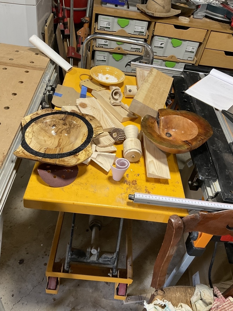

Au vu du poids du tour je suis obligé d’utiliser une table élévatrice (350kg) pour remettre le tour en place, ce qui est pénible. Elle me sert entre temps de table d’appoint à côté de l’établi.

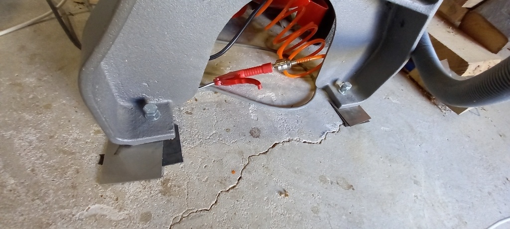

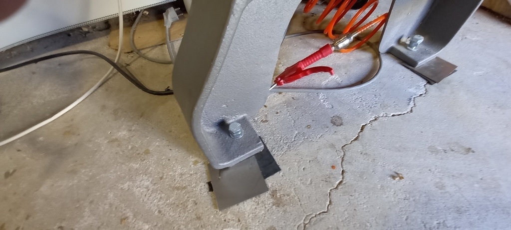

Les pieds sont des vis (pour régler la planéité) et ils reposent sur deux pièces, une de métal et l’autre de caoutchouc. Cette méthode et ces pièces sont fournies par le constructeur.
Lorsque j’avais acheté ce tour chez Killinger j’avais demandé s’il fallait le fixer au sol et il m’a répondu « surtout pas, car les vibrations sont une alarme et si on les empêche cela va casser directement », dont acte.
Donc je me demandais si certains parmi vous êtes confrontés au même problème et si vous avez des solutions à cette problématique? Bien sûr la solution De ne tourner que des trucs ronds et équilibrés ne m’aidera pas beaucoup car je ne tourne principalement que des trucs pas ronds et pas équilibrés (chacun ses fantasmes…) et le déplacement a lieu lorsque je monte progressivement les tours, il faut bien atteindre la zone rouge pour savoir où elle est.

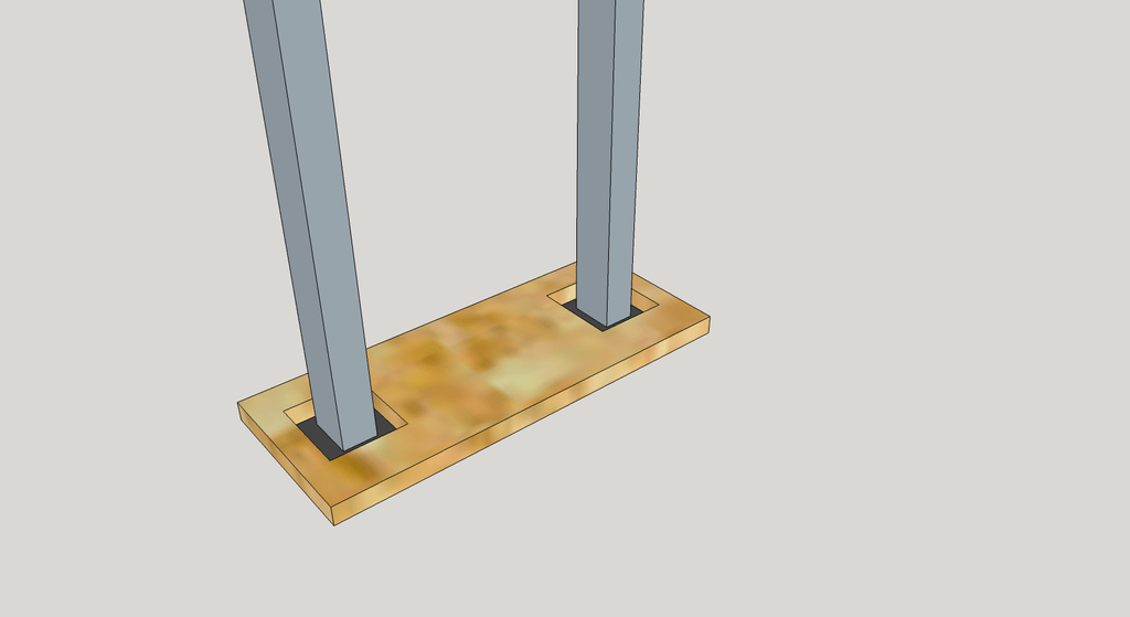

je cale certaines machines non scellées avec des poids de 20 kg en fonte que je récupère chez les ascensoristes
deux planches bois dur de 50 mm posées sur un phaltex de 10 mm boulonné au pieds et des poids posés sur les planches

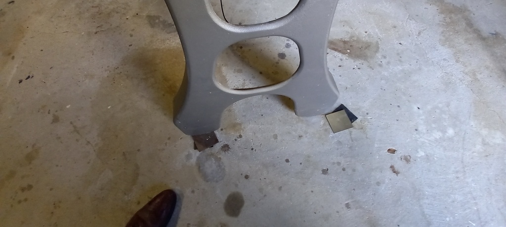

Sur le mien (magma 200KFU avec rallonge de banc installée côté moteur pour augmenter le diamètre de tournage en l'air), j'ai opté pour une surélévation des pieds qui me permet de le déplacer au transpalette, avec un seul des 4 pieds réglable pour avoir les 4 pieds parfaitement en appui, et une plateforme recouverte de tapis antifatigue pour me mettre à hauteur. J'avais démarré avec un patin caoutchouc sous les pieds pour éviter qu'ils ne glissent, mais le poids (300kg aussi) et la friction béton/pieds est suffisante pour éviter ce phénomène, et le caoutchouc avait deux tendance fâcheuses : la première étant de fausser l'impression d'appui parfait des 4 pieds lors de l'installation du tour ; et la deuxième de créer des phénomènes de rebond qui accentuent les mouvements lorsque la vibration entre en résonance avec le tour.
Si tu veux garder l'emplacement du tour sans le brider, tu peux visser au sol des cales autour des pieds qui laissent le tour vibrer, mais qui l'empêchent de partir en voyage.
