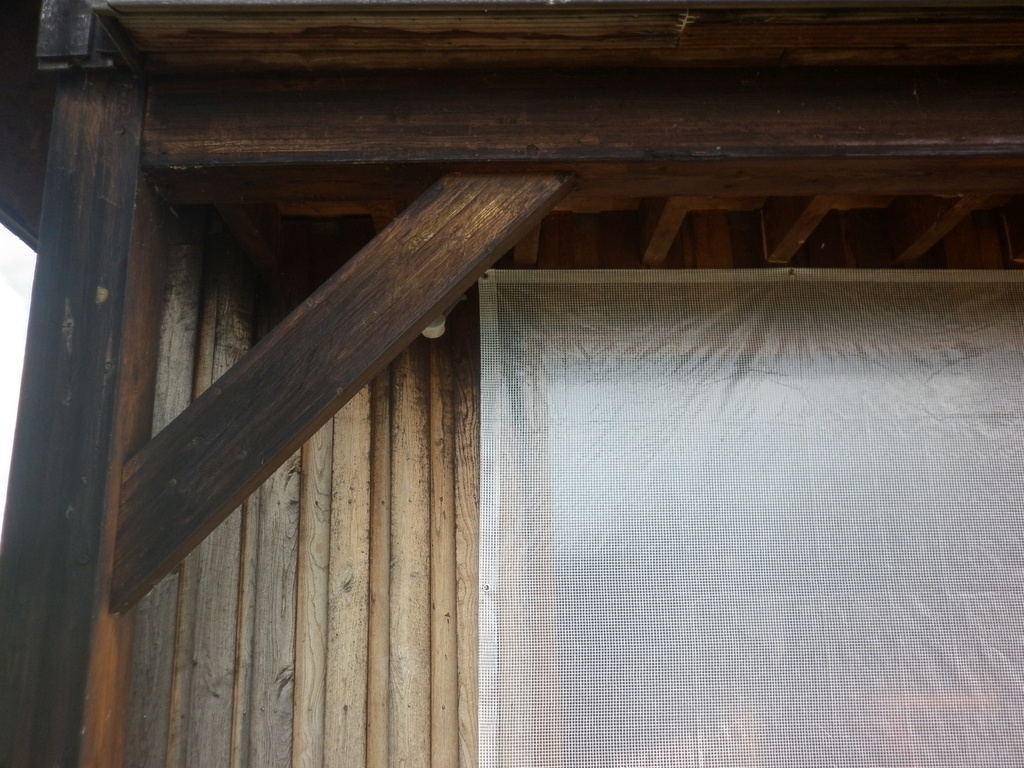

Je suis en train de faire une extension sur l'avant de ma maison (véranda )
Je vais reprendre les dimensions existantes pour mon ossature :
Poteau de 20x20 en 280 et poutre de 30x28 en 600 de long.

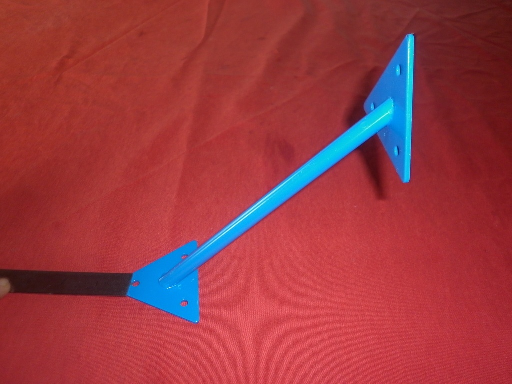

QUESTION : pour gagner en luminosité, je souhaiterai mettre une contrefiche en acier.
Par exemple, un tube d'acier de 6 cms de diamétre en 120 de long.
Est ce que cela vous parait viable ?
Et dans un second temps, remplacer également les contrefiches existante ?
Merci .
Hello, je dirais oui, à condition d'entailler les platines et mettre des tires fond de gros diamètre (10 ou 12)!
Par contre tu ne donnes pas vraiment de détails concernant tes plans et la charge que tu veux reprendre, un petit schéma bien venu !

Je ne comprend pas ce que tu veux me dire, en me disant "d'entailler les platines" ?
Concernant les charges ,
Je reprend le dimensionnement du constructeur, en gros je fais une avancé de deux mètres, en mettant deux poteaux de 20x20 , et dessus une poutre de 6 mètres en 28x20.
La véranda, en incluant le préau existant fera 18 m2
Le toit sera plat, avec une avancée ( casquette contre le soleil ) sur toute sa périphérie, d’environ 1 métre.
Soit une superficie totale de 28 m2
Ce toit sera constitué de poutres douglas, contreplaqué, Epdm, et lames terrasses.
Le charpentier, qui fait aussi du hangar agricole, m'a fait du costaud.
c'est pourquoi, je reprend dans sa lignée le principe, hormis ces contrefiches qui sont vraiment trop imposantes.
J'avais pas vu cela comme ça !! Oui en contreventement simple, pas de soucis tu peux y aller platine a plat non entaillées .
Mais tire fond ou boulons !
Je ne suis absolument pas spécialiste en charpente mais j'ai une doute sur la résistance de l'ensemble. Tout va reposer sur 6 vis qui vont travailler en cisaillement ce qui n'est pas leur point fort du coup je suis sceptique (je ne parle pas de l'esthétique que j'aime pas du tout puisque ça dépend du goût de chacun).

Salut, concernant l'esthetique et la couleur, la photo n'est qu'un exemple trouvé sur le net, en format réduit .
Concernant la fixation, je pense à des tire fonds de 10mmm en 160mm de longueurs.
