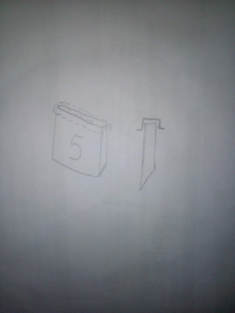

je ne pense pas que le frêne soit l’idéal pour l’extérieur mais pour un numéro de maison ça ne pose pas gros problème tu tu peut le huile en plus de ton traitement qui le rendra plus imperméable a l'eau a faire une foi par an et si tu peut évitait que le bois de bout prenne l'eau c'est encore mieux petit chapeaux sur le dessus et angle en bas (grand coté en face) pour que les goute coule directement et ne reste pas sous la "planche" (on fais ca pour les bardage extérieur le bas et toujours avec un angle) après si il est pas en plein intempérie tu na pas besoin (au niveau du portail ou contre le mur de la maison avec dépasser ca change tout)

Merci sey pour tes idées et ton croquis ! ça m'inspire...
