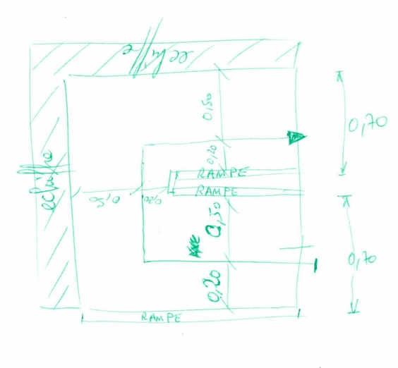

Bonjour, j'ai un escalier double quart tournant (droite-droite) assez étroit (environ 70cm de largeur de passage) à fabriquer, quasiment toutes les marches sont balancées sauf le départ et l'arrivée , et je me questionne sur le placement de la ligne de foulée. A savoir que l'escalier est dans un angle donc 2 mur d'échiffres, pas de main courante prévue sur les murs mais des rampes coté vide. J'ai des documents sur la réglementation qui me préconisent 50 cm du mur d'échiffre je trouve cela irréaliste.
j'aimerai placer la ligne de foulée à l'axe tout simplement sur les 3 volées , qu'en pensez vous?
50 cm depuis l échiffre plutôt !

merci Sylvain voici un petit schéma , je ne sais pas pourquoi mais ca me choque de laisser que 20 cm coté rampe. Desolé la ligne est mal dessinée j'ai pas fait l'arc de cercle. Après c'est vrai que le virage est moins dangereux , au pire le giron aura tendance à être plus grand si la personne qui monte s'ecarte de la rampe.
je viens d ajuster mon traité sur cette question !
D'après les normes en vigueurs ,Elle est située au milieu d'un escalier de moins d'un mètre de large tout en conservant 25 cm minimum depuis le mur d échiffre (Lisse sans main courante évidemment ) !
Dans ton cas tu triches tu met 30 cm depuis le mur cela devrais passer correctement !

poste nous ton plan quand tu auras fini un escalier particulier comme cela c est intéressant ;)
