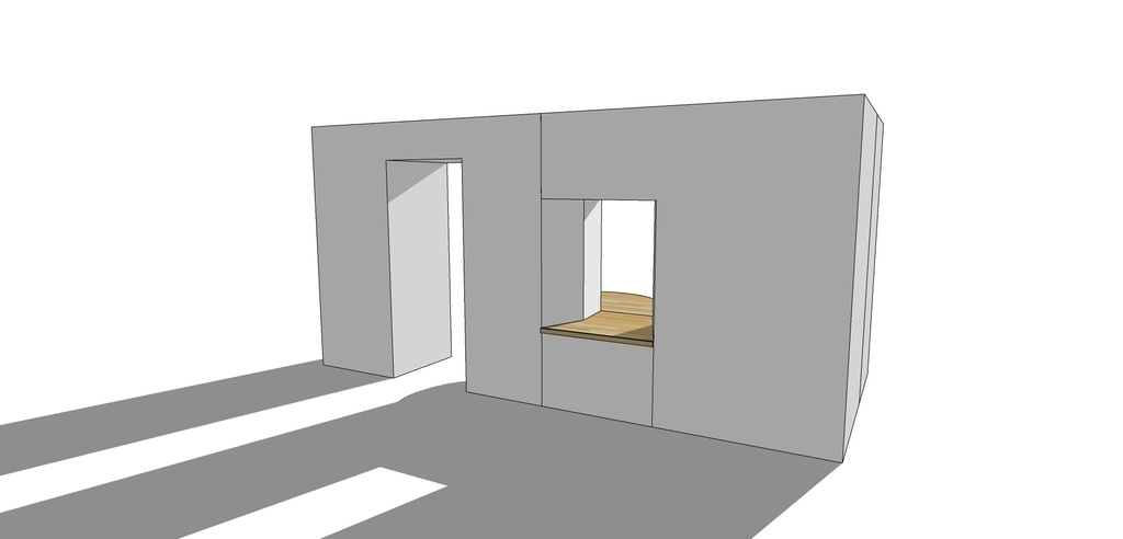

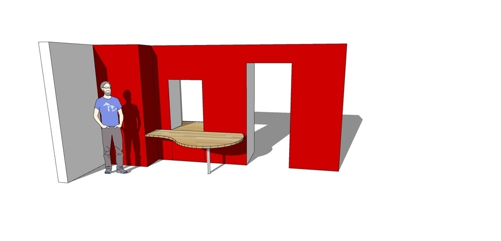

Voici en image ce que l'on me demande.
Je n'ai pas pour habitude de faire ce genre de travail (je suis plutôt meuble que "agencement") alors je galère un peu à établir mon devis.
Le plateau est en frêne épaisseur 40mm, longueur totale 1900mm, au niveau de l'arrondi une largeur de 1000mm. Pour le passage dans le mur, on est plus ou moins sur un 900x600 (je résume les mesures vu qu'y a beaucoup de découpe a faire etc)
Niveau devis, je sais faire mon calcul pour le bois bien sur, mais j'ai du mal à estimer le temps de travail, réalisation et surtout pose...
Alors si vous avez un estimatif à vu de nez à me donner, tant au niveau du temps que du tarif que vous demanderiez, ca serait top !
Merci🙂

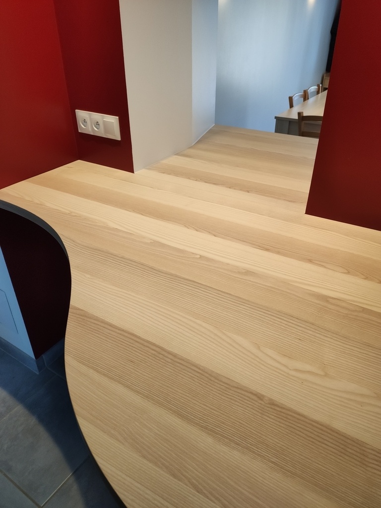

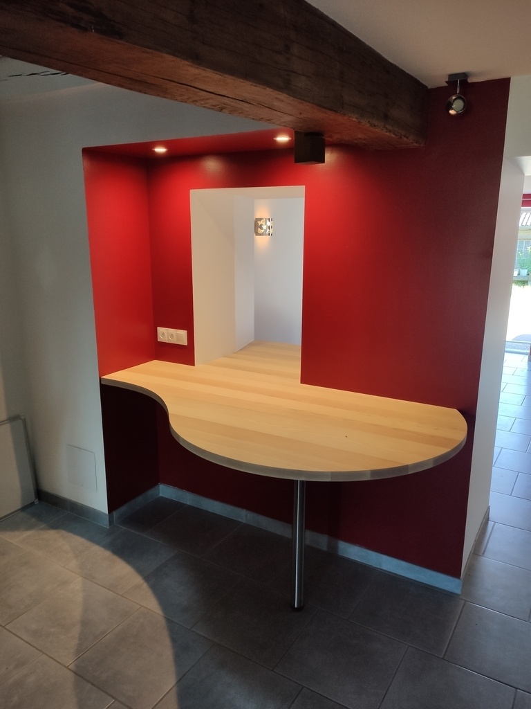

Tu as raison, le point de vue client et pro est complètement différent. Par chance, mon client n'était vraiment pas chiant ni exigeant. M'a totalement fais confiance et n'a émis aucune objection. Le chantier s'est donc très bien passé, une après midi de pose, toutes mes pièces étaient heureusement taillées au poil ce qui en plus du soulagement permet un gain de temps énorme.

Je ferais le plateau en 3 parties:
  • Le trapèze,
  • le "carré" au milieu
  • la partie arrondie.
Ce sera beaucoup plus facile d'ajuster le tout ensuite.
Bien sur, il faut faire des gabarits avant: des morceaux de mdf fin, collés les uns sur les autres , et ajustés sur la forme de l'ouverture.

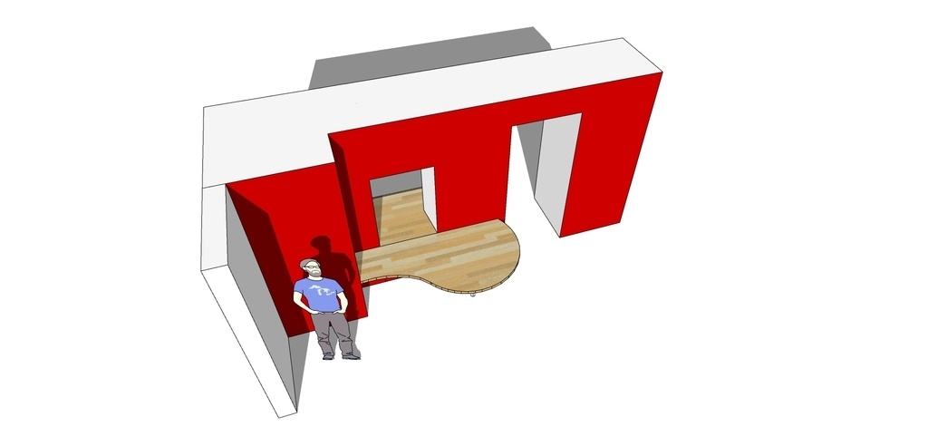

Cela n'a rien de std en effet, donc il n'y a que toi en connaissance des lieux qui peut estimer vraiment le temps de pose. As tu fais un relevé précis du mur et de la niche ?
Si ton mur est droit, tu as 2 possibilités de pose:
1- la table + un carré ajusté à la niche et assemblé domino ou lamello ensuite
2- l'ensemble assemblé à l'atelier en laissant du gras pour ajuster la partie niche
J'en ai même une 3eme c'est d'ajuster sur site un bout de panneau agglo, cp, ce que tu veux, qui te servira de gabarit et là, plus d'ajustage à la pose.
Libre à toi de choisir en fonction de la configuration du lieux et sachant que le but est à la fois de faire le travail et de gagner de l'argent 😉

daho12
qu'as tu prévu par la stabilité dans le temps du plan de travail en bois massif 1900*1000mm?
risque élevé de gauchissement
Atelier Artio
Je prévois 2 voir 3 profilés acier U incrustés en dessous
