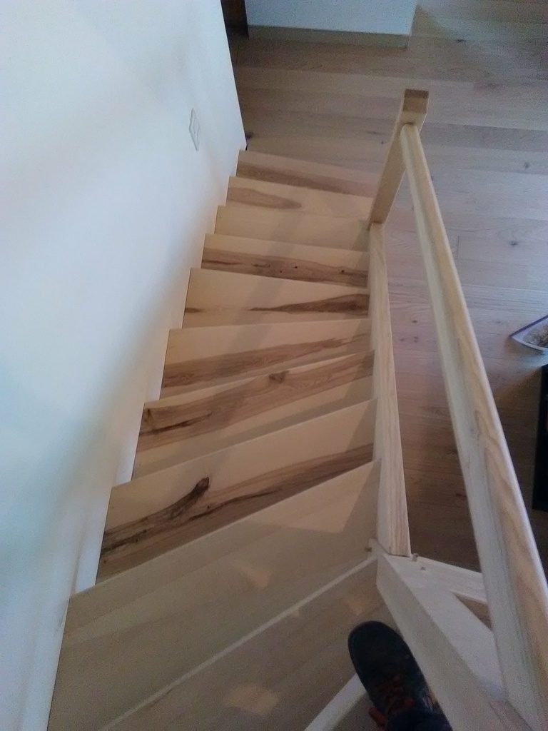

Bonjour à tous !
J'espère que ma question ne dérangera pas car on aborde pas souvent la question pécuniaire directement, mais j'aurai besoin d'indication.
On me commande un 2ème escalier :" comme le premier mais avec des contremarches s'il te plait !"
Forcément j'ai répondu oui, mais en fait j'ai aucune idée du temps que ça va me prendre de réaliser des contremarches !
pour info c'est un escalier en frêne, quart tournant limon droit. Bref rien de bien compliquer.
Avez vous un tarif grosso-merdo de la contremarche à proposer messieurs ?

Le premier escalier a était vendu 2700 €.
Ce qui semblait être proche d'un prix artisan classique, un seul m'a dit que je cassais les prix ;p
Pour le temps passé comme c'était le premier la construction c'est étalée ! Surtout que l'atelier était encore en cours d'aménagement donc je n'ai pas trop de référence là dessus. Mais bon clairement plus qu'il ne fallait xD
Quand je vois les prix de la grande distribution je me dis outch ! Mais on m'a clairement contacter car c'était un escalier hors dimension standard (grande hauteur sous plafond, peu de marge de manœuvre pour l'échappée etc...
Le mcube bois ça va pas aller bien loin mettons 150 € max je pense + 300 € la journée. ça fait 450 € de plus, la formule de sylvain est à 675 €
Je vais faire trancher la poire en deux et je devrais pas trop me planter. D'instinct j'avais mis 600 € de plus mais je préférai avoir des bases plus solide pour juger et ne pas m’arnaquer moi ni le client !
Encore merci ! Si les questions de ce genre passent bien ça tombe bien j'ai un devis pour une cloison shoji dans une maison biscornue qui m'interroge pas mal ! pour un prochaine épisode !
l'escalier en question :
