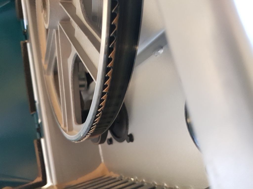

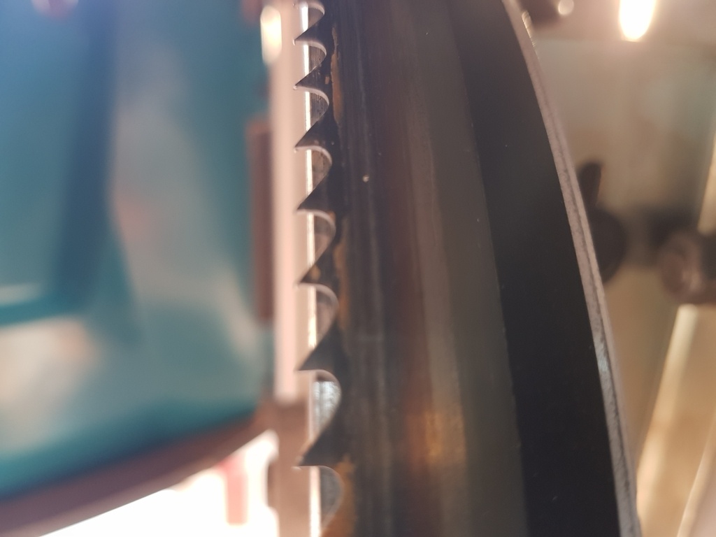

Comment régler un ruban de scie sur le volant bas ?
Voila la position actuel de mon ruban.

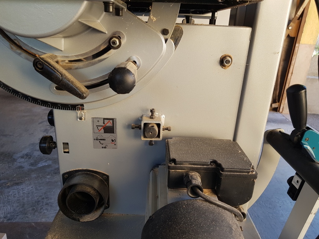

Sur le volant du haut, le réglage est facile grâce a une molette à l'arrière. Par contre Pour le volant du bas c'est différant.
Vous pensez que le réglage ce fait avec les 4 vis ?
a l'origine vos volant doivent être Co planétaire et en réglant le volant du haut le ruban se déplace sur le volant du bas
donc on commence a aligner ses deux volant et ensuite on règle le ruban
NuageViking
Je pense que tu voulais dire coplanaire.
Vu les photos tu penses qu'il est necessaire de toucher au réglage ? Et comment je fait pour savoir si les volants sont coplanaires ?

Je vais essayer mais je crois bien que mon volant du haut n'est pas rond. Du coup a chaque tour la tension du ruban varie. Ca fait vibrer la machine et la coupe est moche
