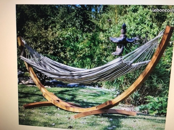

J'ai une cliente qui me demande de lui fabriquer un support de hamac en bois comme celui sur la photo.
Pour la technique je pensait faire des lames de bois d'environ 10 mm d'épaisseur et de les contraindre contre un gabarit avec de la colle PU. Est ce la bonne technique? Quel bois utiliser pour ce projet?

J'ai une balancelle en mélèze achetée sur un site autrichien il y a plusieurs années (rien trouvé en France à l'époque). Les montants sont cintrés, section 60x60 en 6 lamelles de 10 mm.
as-gartentraum...ll-rio/a-102105
Elle est dehors toute l'année sans protection particulière, aucun souci de structure. Néanmoins, les sections pour les hamacs comme celui que tu montres me semblent un peu plus épaisses (quoique...)

Par contre je pense que le client aimerai un bois un peu comme celui de la photo. Un exotique j'imagine mais pour avoir fait des volets en méranti, je ne pense pas que ce bois soit adéquat pour le cintrage. Trop cassant.

Pour faire en lamellé collé courbé, des lamelles de 10 mm d'épais me semblent trop. Elle ne vont pas se courber, ou bien, sous contrainte. Il va y a voir une gros phénomène élastique, quand tu vas les sortir du moule (rayon de courbure plus grand que prévu).
Si tu veux prendre des lamelle si épaisses, il faudra les courber à la vapeur avant. Tu peux le faire avec un grand sac plastique, et envoyer de la vapeur dedans. L'avantage, c'est que tu peux courber la lamelle, tout en la laissant dans le plastique, sur le moule.
D'autre part, la colle va travailler en cisaillement et cela risque de délaminer sous la contrainte. Je prendrais de la colle époxy, qui est plus souple.
La vapeur fonctionnera bien.

Alors j'ai pensé à ces technique mais je n'ai pas du tout le matériel pour le cintrage à la vapeur et encore moins la piscine. J'en aurai une, c'est moi qui serai en train de se cintrer dedans lol. Ducoup je pense éventuellement des lamelles de 5mm. (il va en falloir pas mal).

Instinctivement j'aurai dit du hêtre, mais tu as des éléments de réponse [ICI]
Le hêtre, ce n'est pas un bois à mettre dehors... Le hamac ne va pas être rentré chaque soir. Donc, il va recevoir la pluie.
Je prendrais de l'acacia, plutôt.

Acacias, robinier ou peut-être chataignier mais pas certain que ça courbe facilement!

apperement ca se fait beaucoup en meleze
hamac meleze
Lionel Wood
Oui c'est que e peux lire partout mais je ne pense pas que les clients veulent se bois là. Je vais quand même leur proposer et si ça ne leur convient pas, je refuserai le projet.
