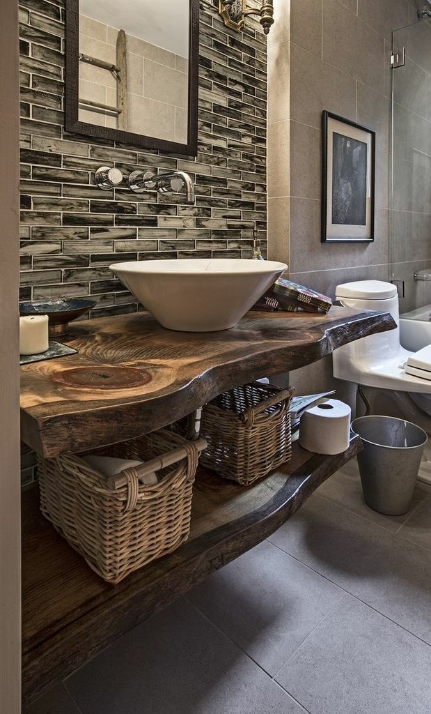

clement66, La texture est identique pour les 2. Consistance gel. Perso je suis en train de faire un plan de vasque pour la SdB d'un pote (comme sur la photo), et j'utilise le V33, par contre pas de dilution, et je mélange quand même un peu, puis application au mini rouleau, finition impec, aucunes traces. J'utilise ce type de rouleau: weldom.fr/weld...mm-5648229.html
Bricolo36
Sympa la pièce de bois bravo
Bricolo36 Non, là c'est juste une photo(Web) pour illustrer le support, celui du pote est un peu moins biscornu et le dessus plus clair, par contre il a voulu garder l'écorce sur la tranche avant, ça fait pas mal, j'essaierai de poster une photo.
Bricolo36
L'ensemble est magnifique
