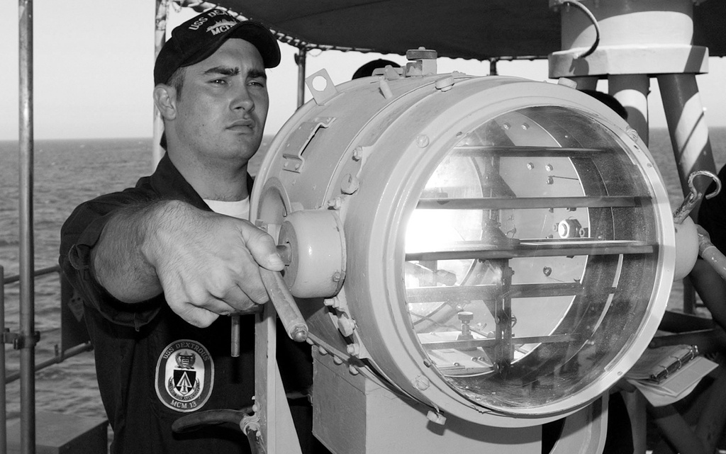

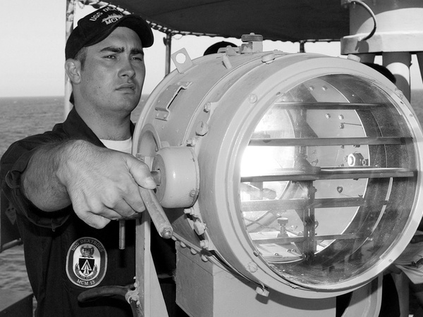

pour un jeu de transmission en morse , je souhaite fabriquer 2 projecteurs morse (pas cher).
L'idée = phare dans une caisse , et des lames en bois (comme des persiennes orientables) qui permettent de cacher la lumière en manipulant un levier.
On peut faire avec interrupteur mais les ampoules n'aiment pas trop être éteinte et rallumée aussitôt.
Ma question est = comment faire les lames orientables ?
Je pensais faire avec de la corde pour ouvrir et fermer .
J ai vu qu'il y a des systemes lames orientables en vente , mais c'est un hors budget.
Si vous avez des idées pour réaliser la face avec les lames je suis preneur.
Merci.
Comme ça vu l'image je dirai que seule la lame centrale est reliée à la manette de commande. Les autres lames sont reliées à la centrale par une barre articulée à l'arrière de chaque lame. Cette méthode permet de faire bouger les lames dans les 2 sens. Un lien mou permettrai le mouvement de descente mais pas de remontée.
fab83
C'est sa tu as une sorte de crémaillère qui se reprend sur chaque lames
Une simple ficelle reliant les lamelles peut suffire, double pour permettre la descente et la remontée, comme dans les persiennes orientables.
Edouard33
Merci a Tous les 3. La crémaillère me plait bien comme idee. Je vais faire des schemas.

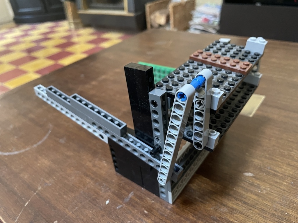

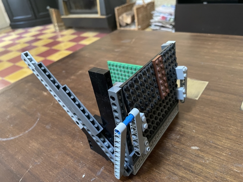

Edouard33
apres farfouillage dans la caisse de lego pour faire un prototype de la face avant, je crois que j'ai trouvé mon bonheur .
En photo face ouverte et face fermée.
