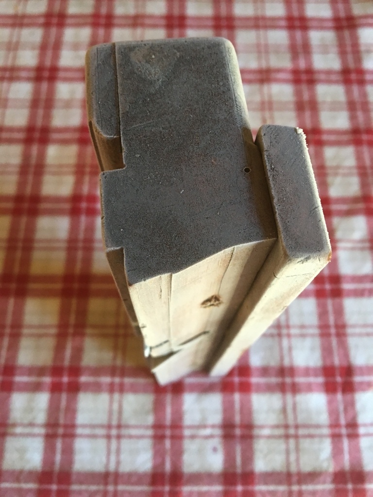

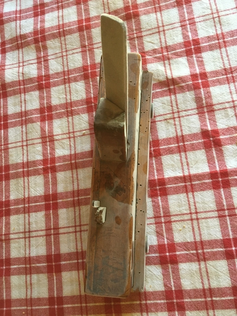

Avant de me lancer dans la remise en état de ce rabot j’aimerais savoir quel usage en était fait.
Merci à ceux qui savent d’éclairer ma lanterne.
Ce qui est curieux c'est que le coin et l'usure de la semelle laissent penser que l'utilisateur ne se servait que d'une fraction de la largeur du fer, environ 1cm d'après l'échelle que j'imagine.
Est ce qu'il aurait servi à tailler des queues d'aronde à travers fil ?

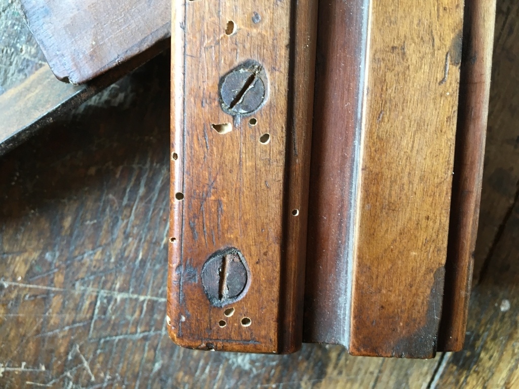

Il est effectivement possible que l'outil ai été détourné, il y a la trace de deux vis plantées un peu n'importe comment dans la semelle pour y fixer un guide certainement.

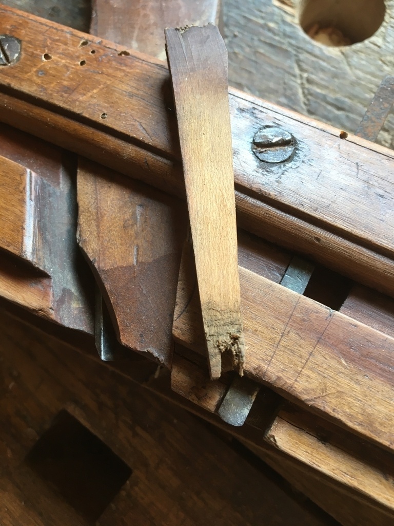

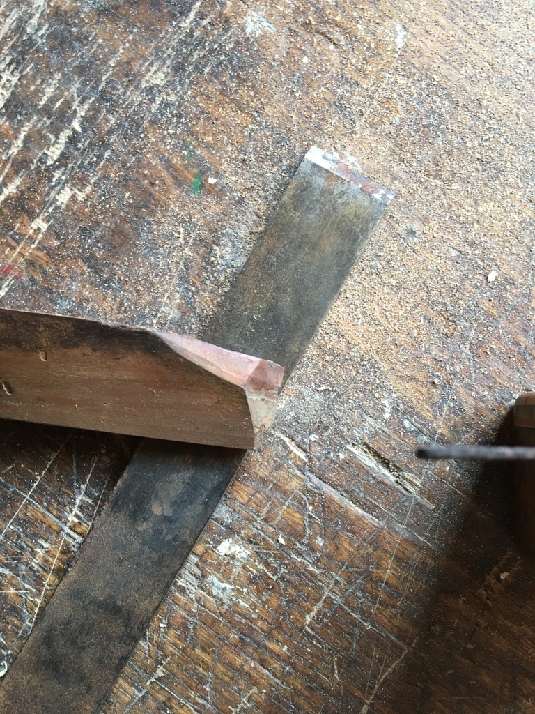

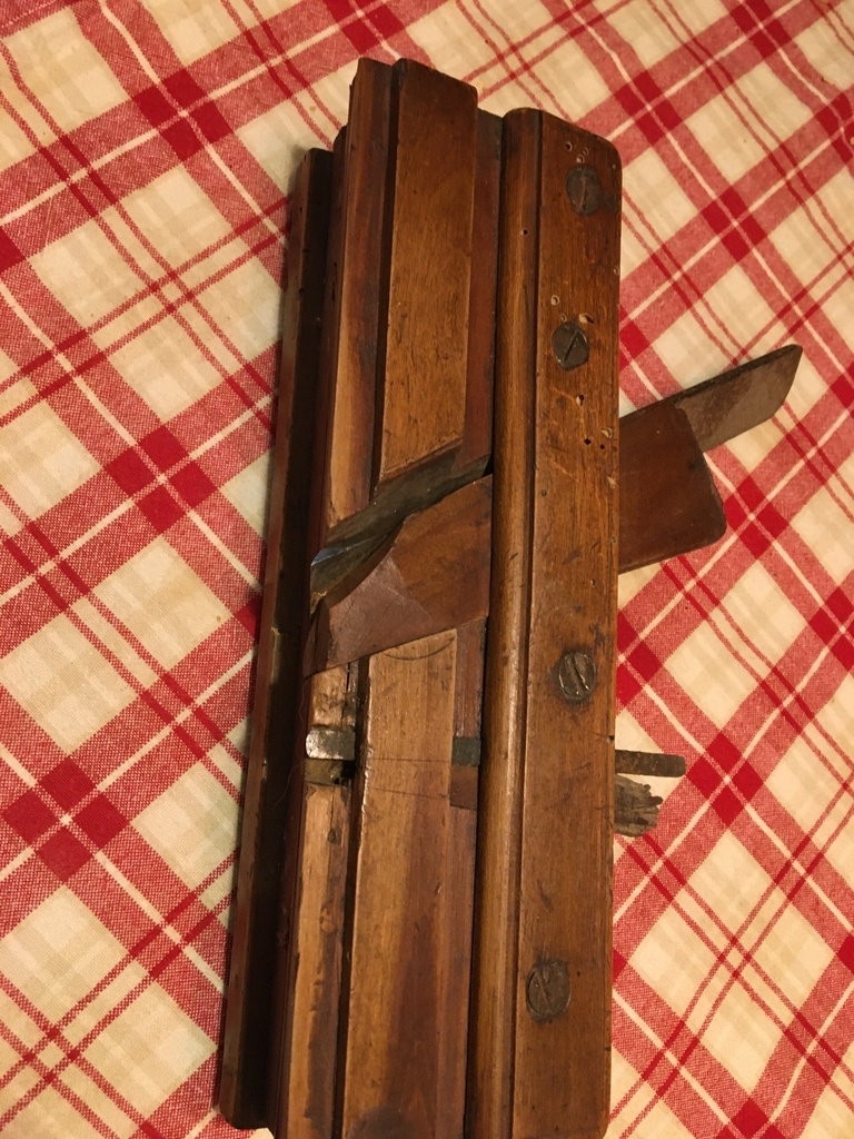

C’est effectivement un rabot à crémaillère, merci pour vos propositions. J’ai trouvé des photos, mais le diagnostic est désastreux.
Wolfie
C’est effectivement un rabot à crémaillère, merci pour vos propositions, j’ai aussi trouvé des photos.
Malheureusement le diagnostic est désastreux, pièce rapportée vermoulue et mal remise en place à l’aide de vis, un clou dans la lumière du grain d’orge pour repousser le coin qui a fendu le bois du corps et impossible à retirer, un fer qui ne semble pas d’origine, certainement pas assez large et qui a nécessité le raccourcissement drastique du coin. Je pense que je laisse tomber la remise en état.

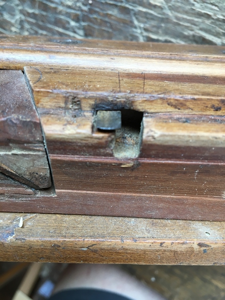

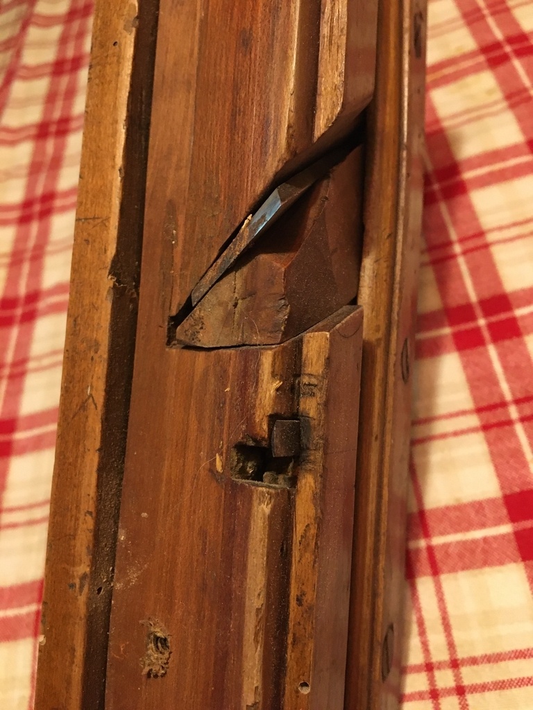

Encore deux photos, il y a du givre sur le rabot parce que je l’ai au congélateur.

Ça change tout, on dirait un rabot pour faire les crémaillères ?
Raspitef - Homemade TeleBass
Vu le profil ça y ressemble beaucoup.
Très honnêtement, je m'étais posé la question de comment faire une crémaillère et je n'avais pas imaginé qu'il puisse exister un rabot pour ça.
Si c'est confirmé, je trouve ça génial ! 🙂
Guilh63
Effectivement, le profil qui n'est pas à 90 change tout. La joue mobile aussi en fait (dans les feuillerets à plates-bandes c'est une pièce plate rapportée sur la semelle avec deux vis). Je serais curieux de le voir en action.
benjams
Raspitef tu prends une planche suffisamment large, tu fais les dents au rabot (éventuellement tu dégrossis avant) puis tu refends la planche et tu as des crémaillères
benjams Merci, je note le process 😉

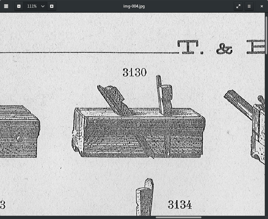

sans douter trop ! je pense a un rabot a crémaillères ! justinstorck.f...cremaillere.php
ça y ressemble.
Toutefois j'ai un doute car le conduit est rapporté et réglable en profondeur, et je ne vois pas pourquoi ce serait le cas sur un outil à crémaillère...
Outils à crémaillère:
Voir le catalogue T&B, outil no3130.
dneis.wordpres...-bereziat-lyon/
ou ici
archive.org/de...ge/n25/mode/2up
archive.org/de...ge/n35/mode/2up
(dommage, je n'ai pas mes catalogues d'outils montés sous la main...)

dneis le conduit ne serait pas plus demontable pour pouvoir mettre des cales et ajuster le pas des crémaillères ?
c'est ce que je pense !
benjams
Comme etiennedesthuilliers j'aurais tendance a dire que ce n'est peut peut-être pas une plate-bande... le coin en V est très inhabituel, le fer semble très incliné (plus de 45°) et la lumière ne va pas jusqu'à ce qui ressemble à un conduit (ce qui voudrait dire ce rabot ne peut pas s'enfoncer dans ne bois et repose sur cette partie)... serait-ce un rabot a faire des alumes feux ?

on commence sans cette pièce sur une règle et en suite on se sert de la première entaille pour faire les autres a égale distance regarder le livre sur les rabots de chez Vial page 182 il y a toute les explications et vous trouverez des trous de vis sur la semelle un menuisier qui essaie de passer son savoir en écrivant des ouvrages ou en participant a l écriture de livre
