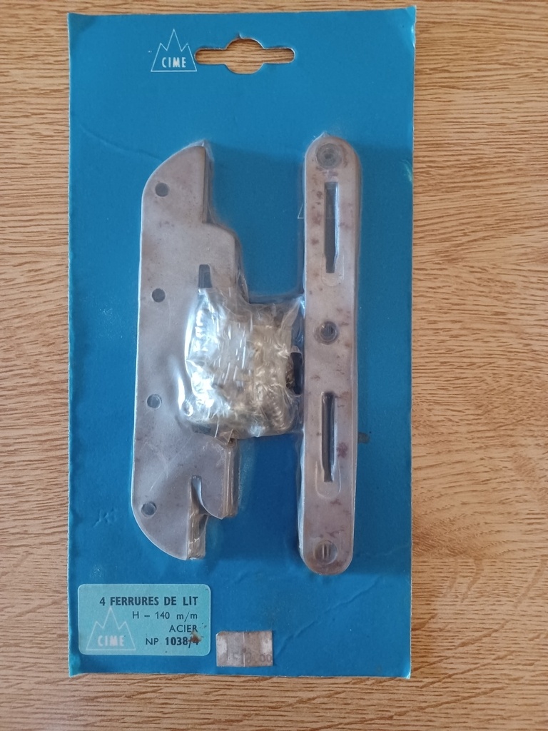

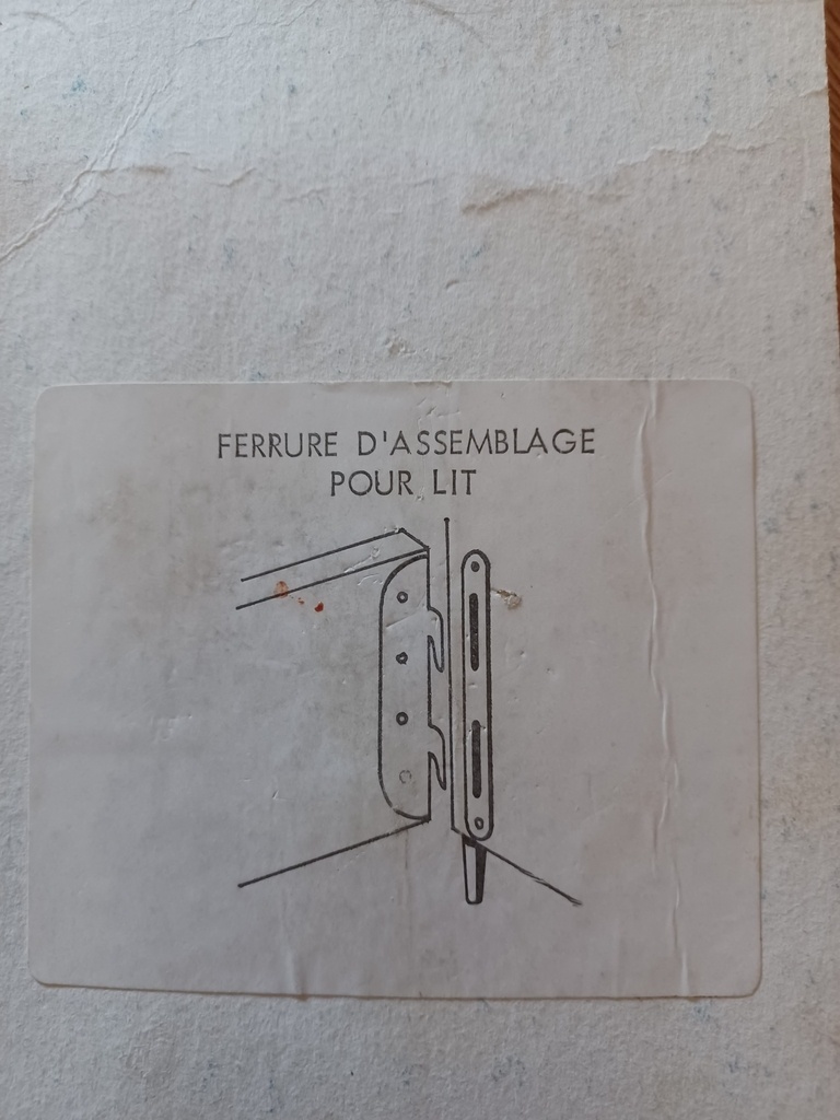

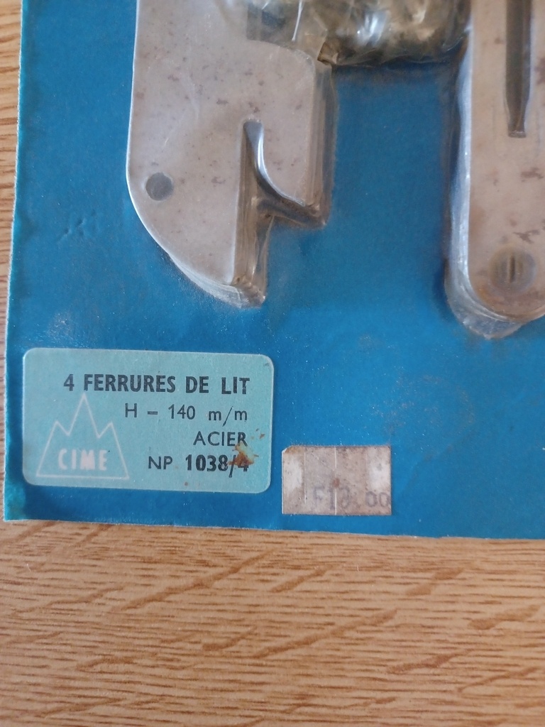

Les cotés ont des petits tenons, légèrement plus court que les mortaises pour pouvoir ensuite utiliser des ferrures de lit de ce type : bricozor.com/f...28-ludmann.html

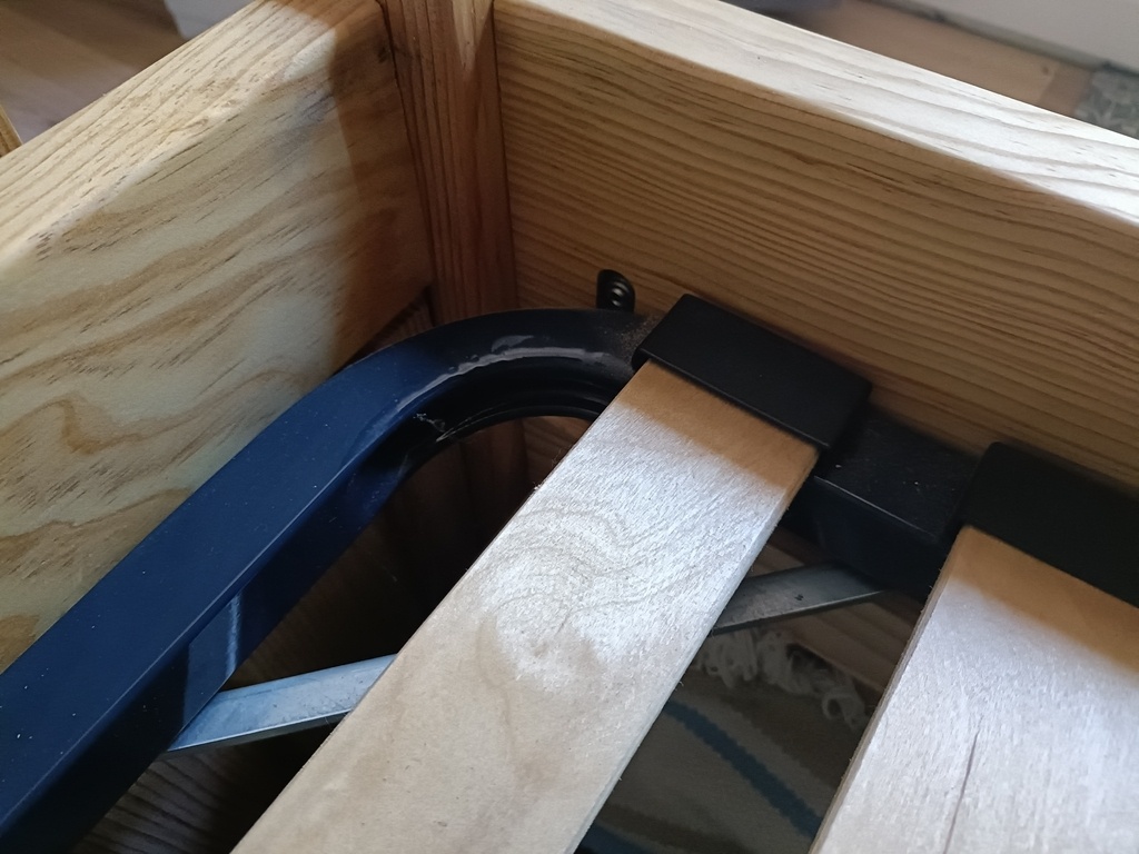

Les dominos ne suffisent pas (à mon sens) mais on peut quand même les utiliser (c'est ce que j'ai fait) en complément d'un autre système (c'est aussi ce que j'ai fait). Deux dominos bois et un d'assemblage au milieu évitent de se prendre la tête pour le collage de pièces aussi longues, mais il faut un système pour empêcher les mouvements lorsque le lit bouge, sinon ça prendra vite beaucoup de jeu. Beaucoup mettent une barre dans chaque coin, qui a l'avantage de tenir le cadre à latte. Voir la photo de ce que j'ai fait.
Là où le bat blesse c'est qu'avec une section de bois de 27mm (cf. ton autre question) tu dois te contenter de domino de 8 pour l'assemblage, et peut-être de 10 pour ceux en hêtre (on reste à peu près dans la règle des 1/3 de l'épaisseur). Et pour le coup je suis moins sûr de la résistance (entre du 14 et du 8 il y a une sacré différence, notamment pour ceux d'assemblage, on ne joue pas dans la même cour).
Sinon il y a d'autres système, ça dépend de la structure de ton lit. ex : ferrure de lit
