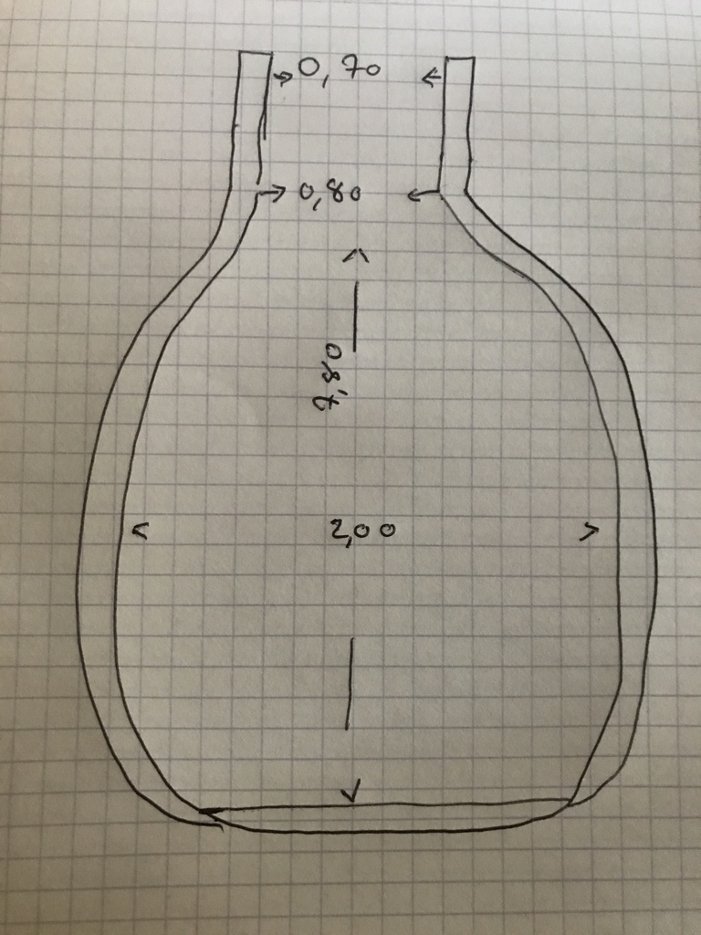

Bonjour je voudrais construire un échafaudage éphémère en bois pour réparer mon puits d'une hauteur de7m, comment feriez vous, merci cordialement

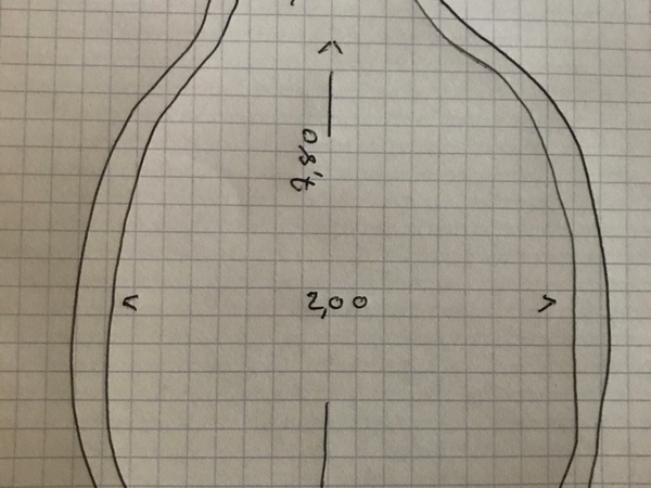

Bonjour, Merci de votre attention, je vais préciser que le puits est enduit et en parfait état, que je l'ai vidé, nettoyer au karcher et asséché sans problème. Il me faut maintenant le rendre étanche, car des racines ont percé sur les parois verticales et le nettoyage a enlevé le goudron d'étanchéité poser en 1920 par les maitres carrier de mon village. Mon problème est que je voudrais enduire les parois . Mais la courbe de l'évasement est très prononcée et m'éloigne des murs Les maçon de l'époque 1870 posait un échafaudage construit sur mesure avec 4 solives debout et des planches installer sur la maçonnerie au fur et à mesure de l'avancement de la construction. Ils étaient plus malins que moi c'est sur . PS: c'est une citerne de récup d'eaux de pluie il n'y a pas de source ou nappe .
