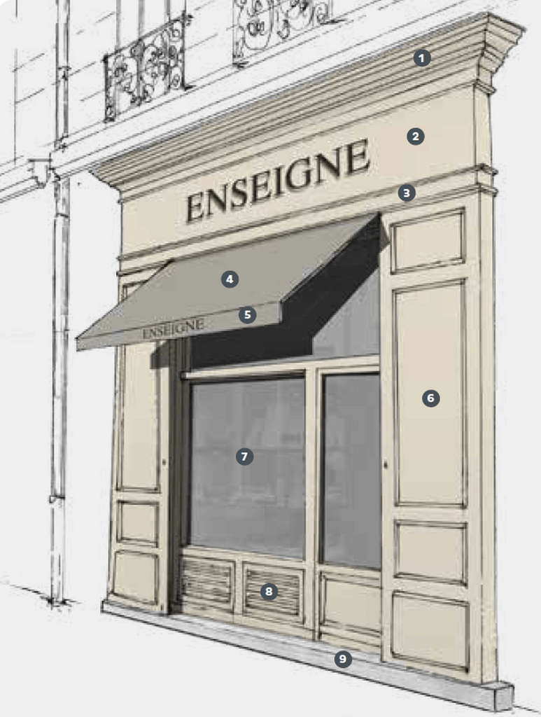

Je veux parler de ce genre de choses :
(crédits photos : guides des DRAC, culture.gouv.fr)
Et par « ressources », j'entends : livre, site web, tutoriel, vidéo en ligne, vieux grimoire plus édité…
Sur internet, j'ai pas mal cherché et je n'ai rien trouvé de très satisfaisant. Je trouve surtout de la prescription architecturale (notamment celle produite par les DRAC, municipalités, CAUE, etc.), des sites de professionnels), des sites sur des démarches que je qualifierais de « patrimoniales » (référencement, comparaisons, mise en valeur... Exemple) qui peuvent être très inspirantes pour la conception d'ensemble, mais pas grand chose sur la construction proprement dite.
Par exemple, je me demande s'il est préférable de construire une structure sur place puis de venir l'habiller progressivement de panneaux, planches, menuiseries, etc. ou si au contraire il ne vaut pas mieux préparer de grosses pièces plus ou moins autoporteuses qu'on vient assembler et fixer sur place.
(Vous allez probablement me dire : ça dépend des cas, les deux approchent se valent, voire se complètent).

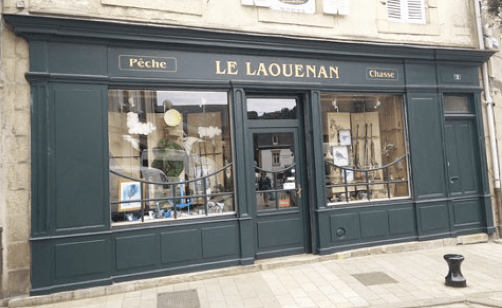

J'ai fait quelques copies d'anciens (2 exactement, avec des matériaux modernes plus résistant) et restaurer d'autres dans ma carrière!
C’était toujours intéressant, et dans les livres avant guerre, on trouve des ouvrages de menuiseries consacrée à cette facette de l'art du menuisier traditionnel
justinstorck.f...r/m/magasin.php
ici pour se faire plaisir a regarder !
google.com/sea...041&dpr=0.9
google.com/sea...41&biw=2133
