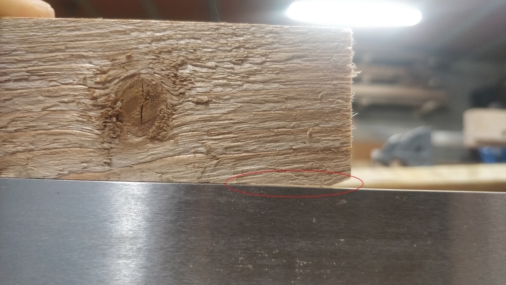

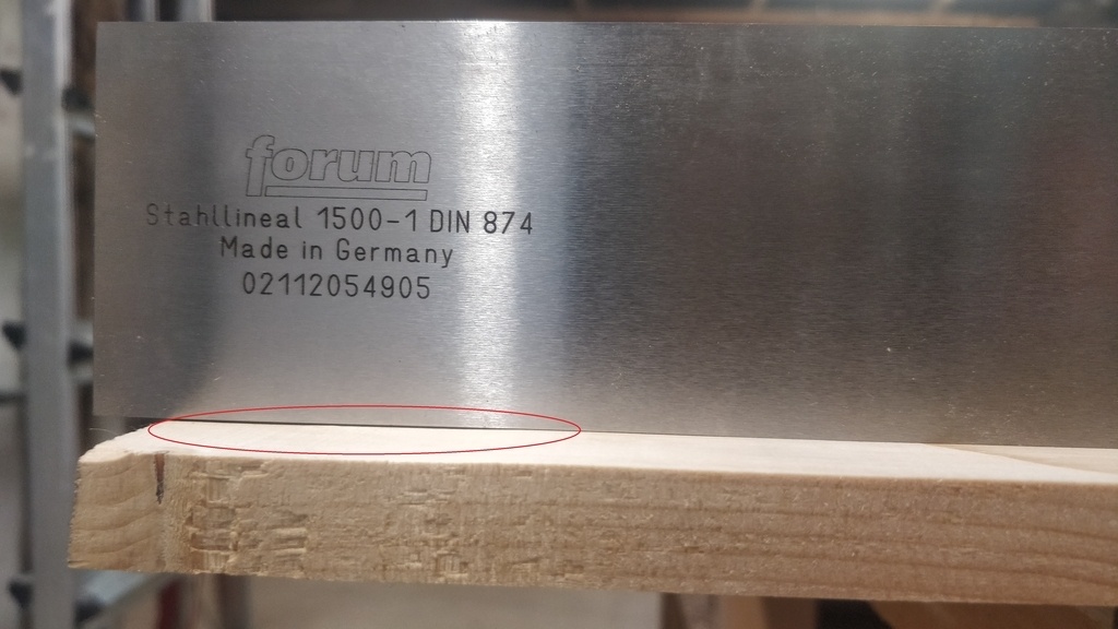

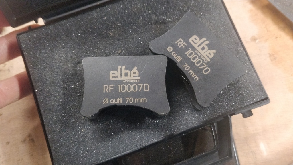

Suite à la mise en place des 3 fers neufs, avec un guide Elbe pour arbre 70mm, j'ai un petit talonnage à l'arrière des faces dégauchies. Epaisseur du talon entre 4/10 et 5/10 sur 3 à 10cm de long.
Lorsque je regarde la hauteur de mes fers avec le guide du fabricant alu, mes fers semblent trop bas car ils ne font pas assez avancer le guide (petite encoche de 5mm), mais les fers léchent le guide quand même.

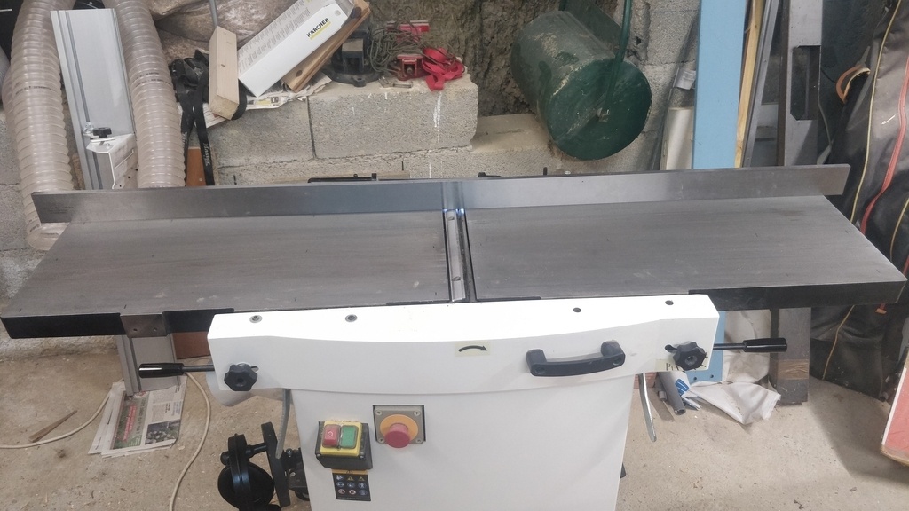

Etant l'heureux possesseur d'une règle de précision de 1500mm les tables sont pas trop mal, un poil creusées chacune en leur milieu (entre 5/100 et 15/100) mais à zéro à chaque extrémité. Sur l'ensemble des tables je suis plan à peu près, sauf le coin coté fers droit de la table de sortie un peu trop bas (3/10), mais pour le moment je n'ai touché à rien de peur de faire plus de mal que de bien.

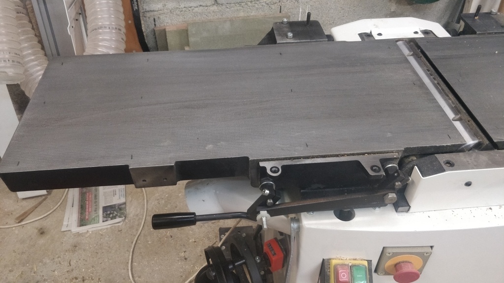

C'est quoi le principe de réglage de ces tables?

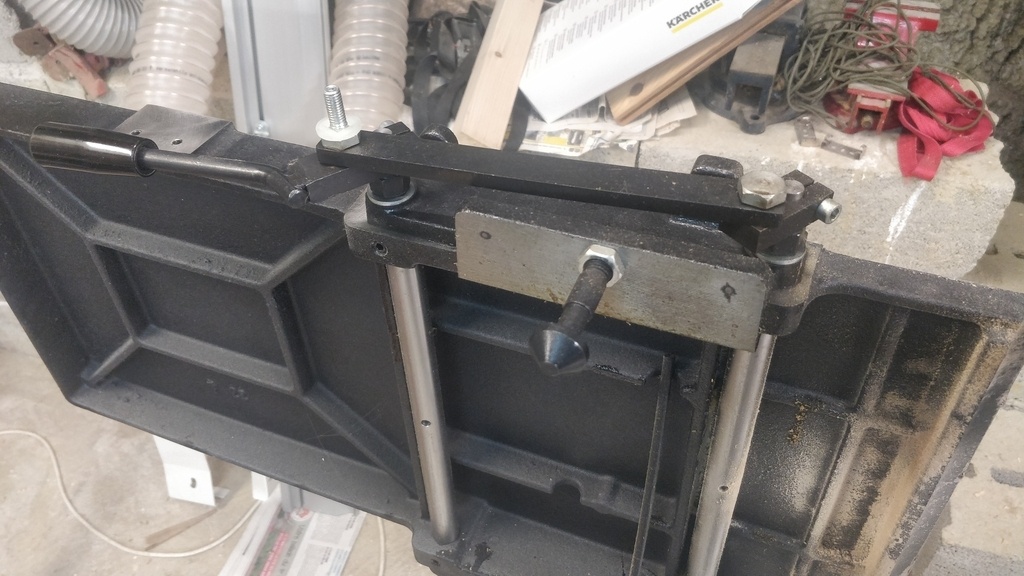

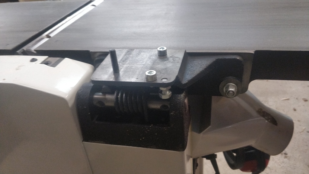

Ci-dessous le mécanisme à excentrique, je pense comprendre comment jouer sur l'assiette globale de la table mais pas sur comment monter qu'un seul coin de la table ...
Merci de vos lumières ... !

J'ai la JPT260, la table de sortie n'est pas réglable sur mon modèle contrairement au tien mais de toute façon, si ça marchait bien avant, il vaut mieux ne pas y toucher.

Pour le régleur en alu fourni, pas mal de gens le trouvent pas terrible (trop léger, les fers n'accrochent pas beaucoup dessus). J'ai réglé la mienne avec en respectant à peu près le déplacement de la longueur de l'encoche, résultat mes fers sont trop hauts et j'ai le même défaut que toi. Il faudra que je recommence avec une pièce en bois, ça accrochera mieux que l'alu.

Je suis quand même curieux de savoir comment se règle cette table car j'ai l'impression qu'on ne peut la régler qu'en plongée et que les excentriques ne sont pas indépendants, mais fonctionnent par 2 sur un même axe.

Dans ce cas, et si tu n'as pas touché aux réglages des tables, ne cherches pas plus loin, ce sont très régleurs de fers, qui ne sont pas en correspondance avec ce qu'il faudrait pour ta machine, et qui permettent une sortie des fers trop importante par rapport au porte outil. D'autant que le symptôme que tu décris confirme cette hypothèse. (Décrochage sur environ 30mm, puis une seconde passe le fera sur 60, une troisième sur 90... 30mm étant approximativement la distance entre le point haut de ton arbre, et l'arrête de sortie de la table d'entrée).
Mais il semble, et comme beaucoup de machine, que tu aies une poignée de réglage de la table de sortie, sur ta machine. Si tu es au maximum, peut-être est-ce les régleurs... qu'il faut régler.
Je ne connais pas ce modèle de chez Elbé, mais beaucoup ont une vis de réglage, qu'on ne touche habituellement pas (normalement, on le règle une fois, et ensuite on y touche plus), vis souvent en laiton, pour ne pas abimer les fers, au contact de ceux ci. Les Elbé ne semblent pas en avoir, contrairement à ceux là, par exemple : manomano.fr/p/...olzmann-2340675
HetreOuPasHetre
Merci Yvon Rolland ! Effectivement ces régleurs sont fixes et ne permettent aucun ajustage, je préférai ça à des régleurs cheap avec un vis micrométrique de m*rde ... mais je n'avais pas envisagé ce cas de figure ... des fers trop haut 🙁

d'expérience, les guides magnets comme ça sont pas évidents... j'avais du ajouter une petite cale dans les miens, mais j'ai laissé tomber de les utiliser (même problème, plus la sensation atroce de frotter du métal contre le fil de mes fers juste affûtés) et je règle avec une cale en bois dur en alignant le haut des fers sur la table de sortie .

mais avant de changer tes fers le réglage était bon ? donc il faut idéalement remettre les fers là ou ils étaient, et pas là ou le nouveau système de réglage dit. à mon avis il vaut mieux adapter ton système de réglage (par exemple en rajoutant un feuillard de laiton de 0.3mm sur tes régleurs magnétiques, vu que tu connais ton décalage ) que d'essayer de modifier un réglage machine d'usine qui fonctionnait.

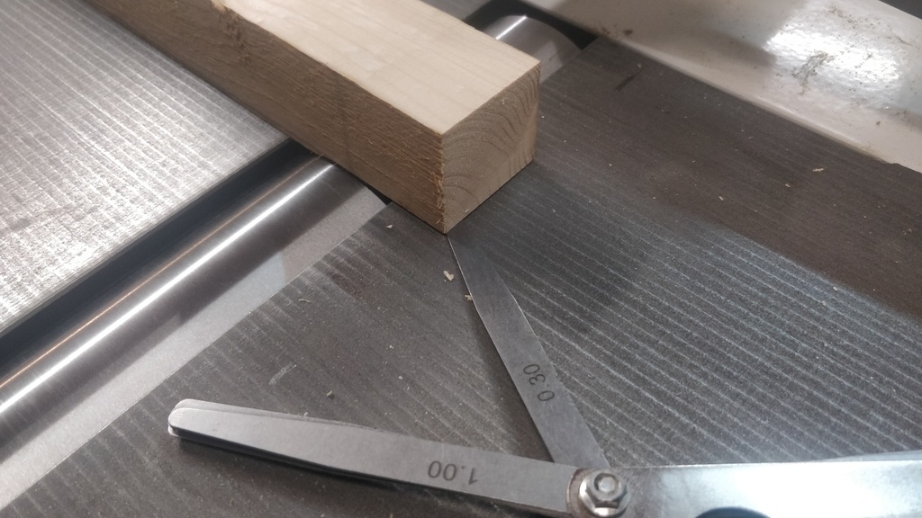

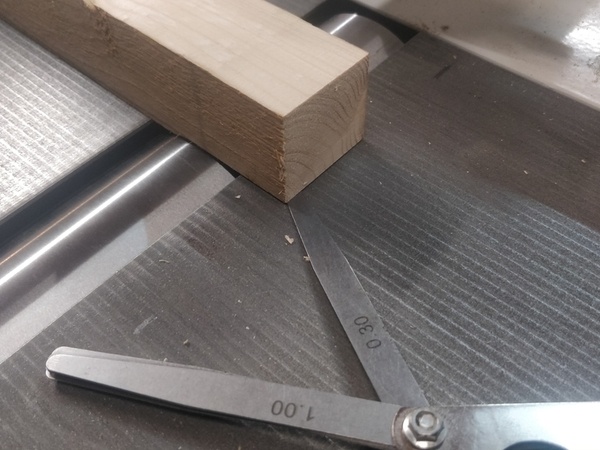

Test du matin confirmant que les fers sont bien trop haut par rapport à la table de sortie. La table de sortie étant à sa hauteur maxi je suis bien embêté ...
