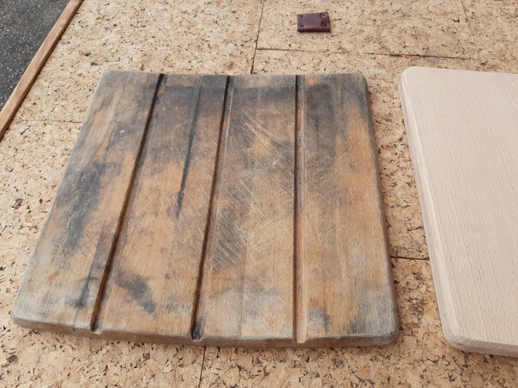

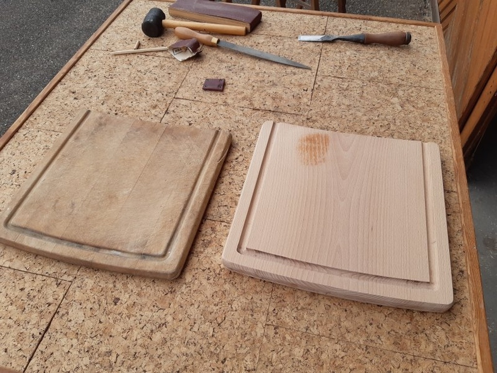

Cas d'école : sur la planche à découper ci-dessous, qu'on m'a demandé de refaire, il y a des stries sur la partie inférieure.
Particularité : cette planche est adaptée à un évier de cuisine et couvre l'un des bacs (hyper pratique, parait-il). L'évier étant humide, cela explique la moisissure au verso, et donc elle n'est pas voilée.
Dois-je faire les mêmes rainures sur la nouvelle planche ? Si oui, quelle profondeur (ma planche est bien plus épaisse que l'originale) ? J'aimerais bien avoir vos avis.

la vieille planche à découper est fait de plusieurs planches, à priori pas la nouvelle. Et là je doute qu'elle reste plane
😎 les planches à découper en massif d'une seule pièce, c'est ma marque de fabrique !

Je ne suis pas sure que les stries de cette planche soient là pour éviter le tuilage. Leur fonction est peut être de faciliter l'écoulement de l'eau sous la planche (si sa destination initiale était bien d'être posée sur un évier) et aussi éviter qu'elle colle (fasse ventouse) quand posée sur un comptoir quelconque (une idée comme ça)
Empêcher qu'elle colle je ne pense pas, mais pour l'écoulement d'eau ça se peut. Elle était en effet livrée avec l'évier.

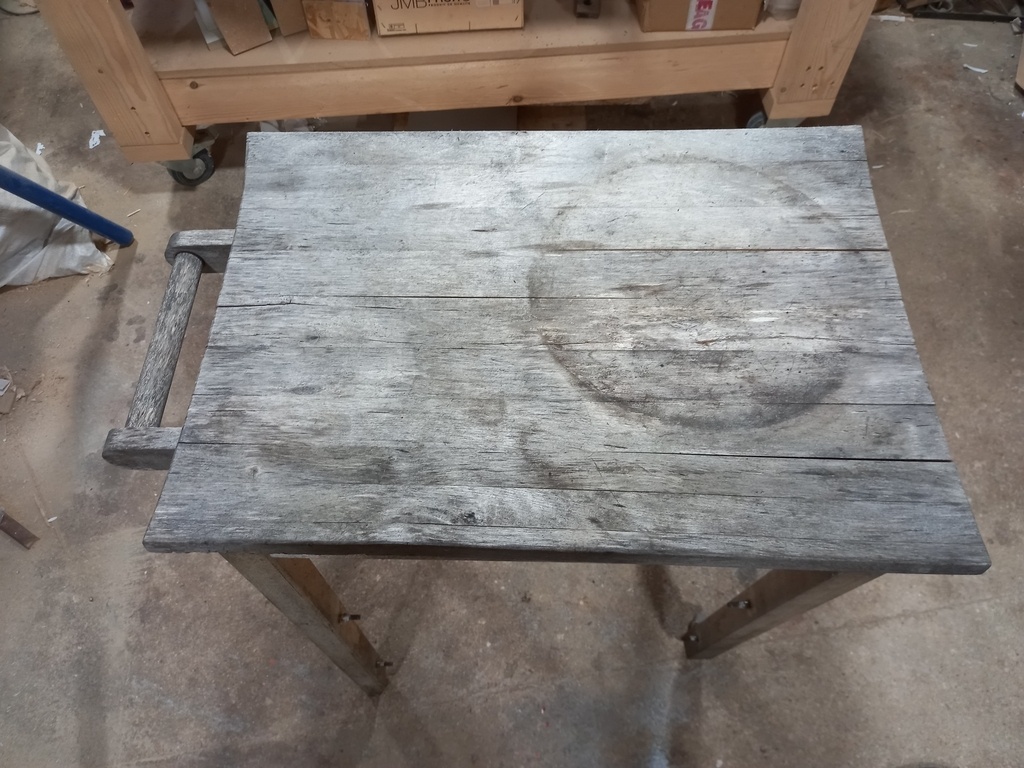

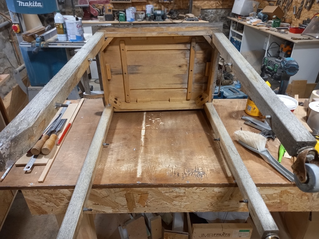

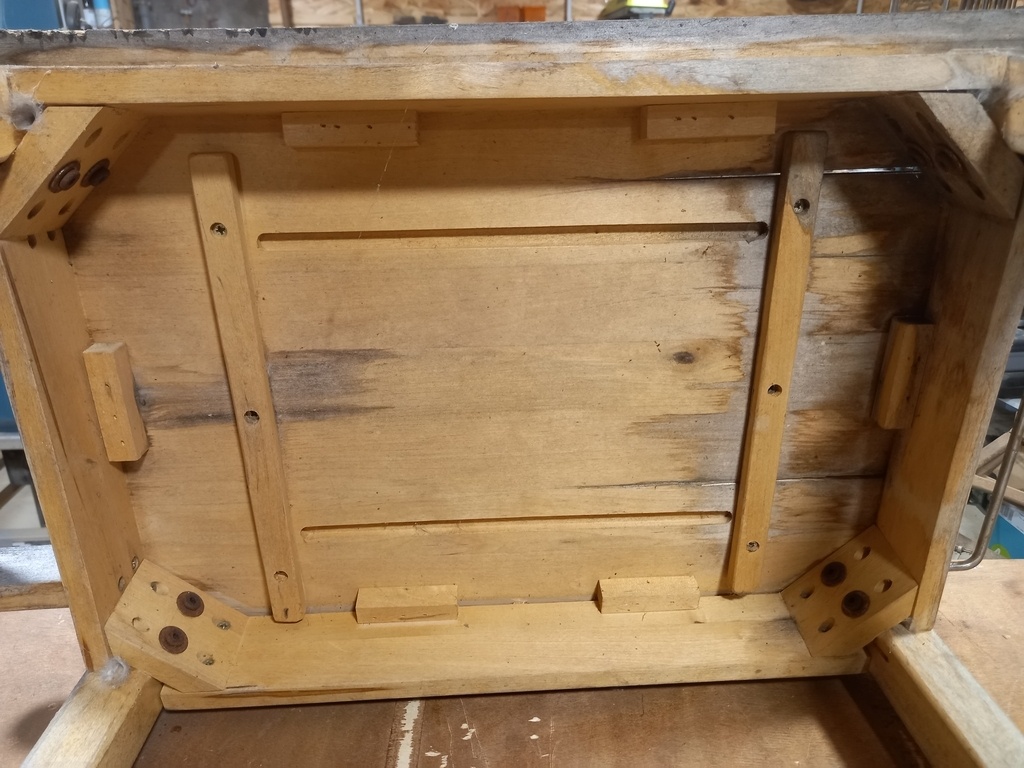

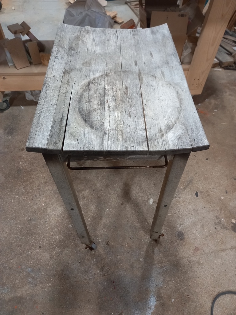

Je ne saurai répondre mais j'ai également remarqué ça sur une desserte qu'on m'a demandé de retaper et dont voici quelques images.
Le plateau supérieur est fait de plusieurs planches et j'imaginais que les rainures étaient là également pour éviter la déformation.
Le plateau a beaucoup bougé, mais les déformations sont concentrées sur les parties non rainurées et non renforcées de ce que j'en vois.
Je ne sais pas ce qu'il faut en tirer comme conclusion, mais si ça peut t'aider à avancer dans ta refléxion...

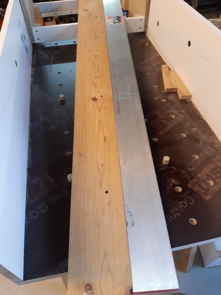

Je ne connais pas la réponse et je peux juste apporter un témoignage. Lorsqu'un jour je disais à mon père que j'allais acheter une règle alu, il m'a coupé en disant : "tu ne vas quand même pas acheter une règle, je vais te la faire tout de suite". Il a pris une lame de parquet en sapin qui trainait dans l'atelier, a vérifié et rectifié la rectitude, puis l'a rainurée à plusieurs endroits (3 ou 4) par des rainures traversantes. Quand je lui ai demandé pourquoi ces rainures, il m'a répondu en haussant les épaules devant tant d'ignorance : "bah pour pas que ça voile il faut toujours faire comme ça". Depuis sans me poser de question, quand j'ai besoin d'un bout de règle même provisoirement, je leur pratique toujours des rainures traversantes. Et ça marche.
Ouaip, ah ces pères... mais devant tant d'ignorance il ne t'a pas expliqué pourquoi ça marche !
Des fois, ça marche aussi sans les rainures ! Ici, une règle que je me suis fait il y a 20 ans... (ça ne remet pas en cause le discours paternel cependant !).

Pour revenir à ta rainure, l'idée est donc que plutôt que de fissurer, les contraintes soient absorbées par la rainure.
En revanche je ne suis pas sûr que ca empêche ta pièce de tuiler, je dirais que ça empêche surtout de fendre "ailleurs".
Ah ben oui, il fallait y penser ! Du coup j'aurais pu faire un peu pareil ici. En tout cas l'explication est convaincante, merci Cinq Sens du Bois !

Dans une certaine mesure ça limite aussi la déformation, dans le sends où si tu t'y prends bien tu coupe certaines cernes tu va avoir le même rayon de courbures mais reparti en pludieurs petits arcs. Dans ton cas il faudrait faire une rainure pour couper la plus longue cerne dans ta planche mais je suppose que ça voudrait dire faire une rainure au dessus
Oui je vois, mais si je comprends bien (et par chance !) ça voudrait dire faire les rainures au-dessous, si tu regardes la photo que j'ai mise tout en haut...

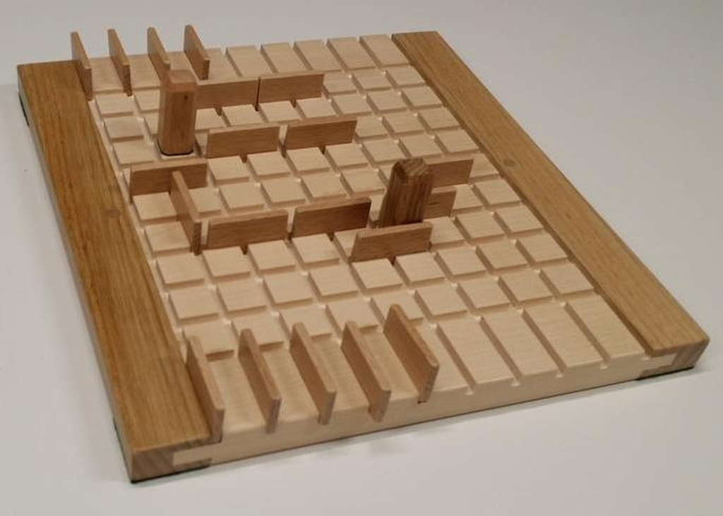

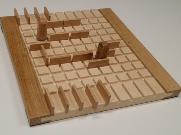

Ou alors,on peut faire les stries sur le dessus, comme sur mon jeu de Quoridor :-)
Mais malgré ces stries, j'ai tout de même mis en place des raidisseurs en travers du fil du bois, pour éviter le tuilage (monoxyle d 26 cm).
Merci domi49, mais pour une planche à découper ça risque d'être compliqué à utiliser ensuite !

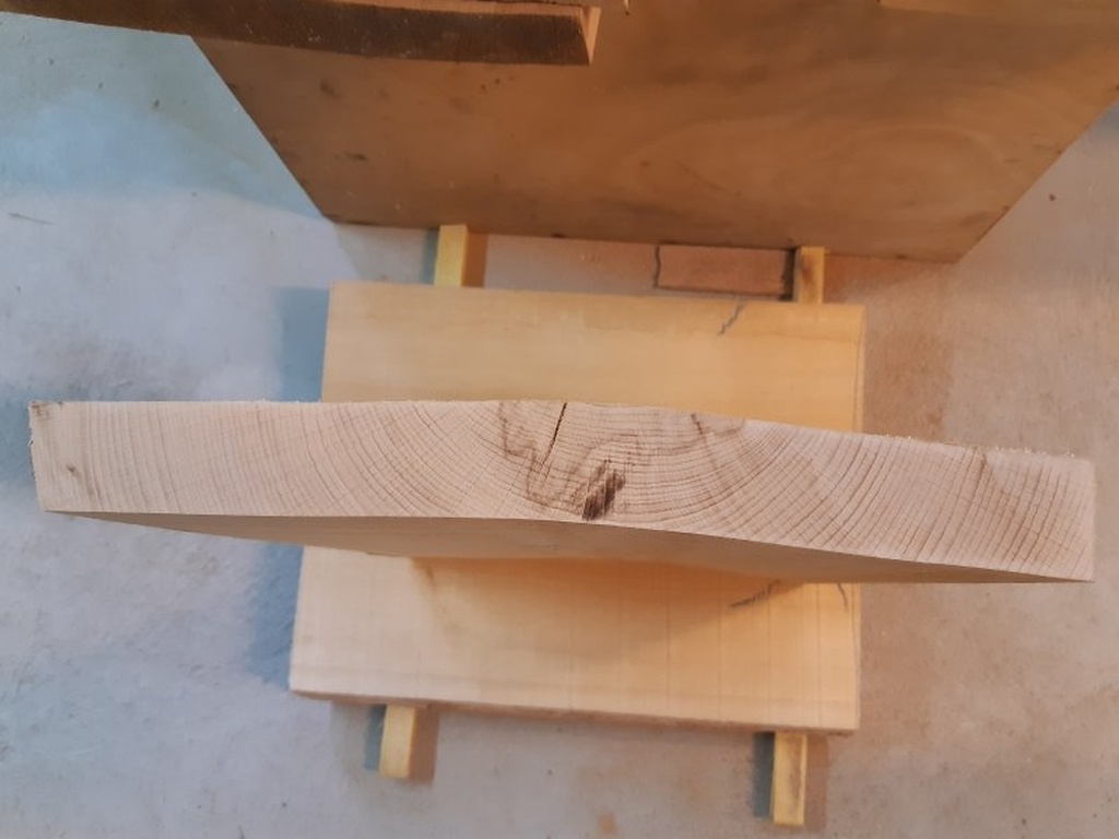

même remarque que glaude, ta planche est monoxyle en dosse donc elle va naturellement avoir tendance a bomber par le milieu (d'après les cernes que l'on voit sur les photos).
la présence intermittente d'humidité ne vas évidement pas aider.
Donc il est possible que des rainures puisse aider (mais je ne connais pas cette technique).
Dans le principe, les rainures doivent être suffisamment profondes pour couper un maximum de cernes (surtout celles qui parte du dessus et ressortent au dessus sans être interrompue, c'est là que la déformation sera la plus importante), mais sans fragiliser la planche...

Merci Grabouille, tu es très clair (et pour le coup je n'aurais jamais osé couper les fibres !).
etiennedesthuilliers on ne peut hélas pas tout avoir, et j'ai fait le choix de "l'utilitaire esthétique" : planche à découper simple, robuste, d'une pièce et belle parce que je prends dans le faux quartier du hêtre afin que le cœur soit visible. Du coup je biaise pour éviter les déformations (enfin je ne l'évite pas, je laisse la planche se déformer et je l'usine ensuite) en principe après elle reste stable. On peut faire d'autres choix bien sûr.
