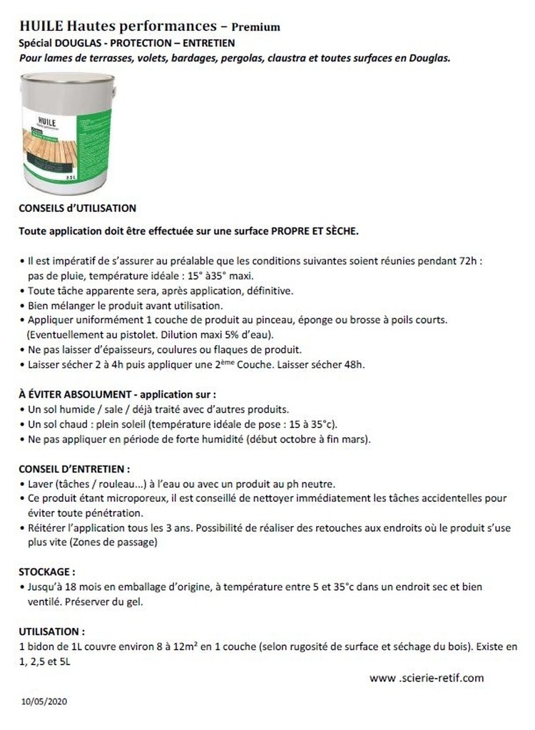

Tout d'abord, nous vous remercions pour votre passage dans notre Scierie.
Voici en détail, le produit "Huile" dont vous a parlé notre collègue afin de protéger votre bois de la meilleur façon et ainsi conserver la couleur d'origine.
Aucun catalyseur, ni solvant n'est dans cette composition, ce qui permet une meilleure tenue dans le temps.
Je vous met à disposition le mode d'emploi pour plus de détails.
N'hésitez pas à nous contacter si vous avez des questions supplémentaires !
Mode d'emploi - huile Douglas

Le lien ne fonctionne pas 😪
SCIERIE RETIF
Je vous le met donc ici, en format JPEG.
N'hésitez pas à nous appeler si toutefois, vous ne parveniez pas à le lire.
Nous restons à votre disposition !
