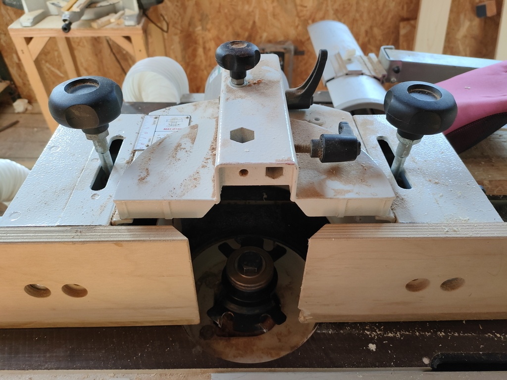

Réglage de la profondeur du guide de toupie
Bonjour, je n'arrive pas à régler facilement et précisément le guide de ma toupie de mon combiné Minimax C26? par exemple pour faire une rainure, la manivelle de gauche qui est graduée pourrait peut-être servir à ça mais elle me semble surtout utile pour aligner les deux planches du guide et donc je suis obligé de tâtonner en desserrant les 2 manivelles...il y a t-il une façon moins empirique?

gbill
JPLegno

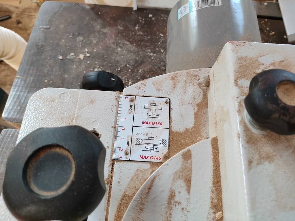

sur cette machine, le réglage à gauche sert seulement à régler la joue pour que la planche retrouve un appui après l’usinage lorsque l’outil est réglé pour enlever de la matière au-delà du chant d’origine de la planche.
Les réglages des joues -et donc la sortie de l’outil- se font classiquement en mesurant avec un réglet de toupilleur.
Il existe d’autres appareils ou systèmes qui permettent de faire ces réglages : dictum.com/fr/...s-721056?c=3510

Eric25
Ce guide de toupie se règle à l’ancienne : tu desserres une des 2 vis et tu tapotes pour décaler la joue dans le sens qui t’intéresse. Le décalage au niveau de l’outil est de la moitié de déplacement au niveau de la vis mobile.
Avec un peu d’habitude et surtout des pièces d’essais ça va bien.
La vis graduée sert à décaler la joue de sortie par rapport à la joue d’entrée. C’est utile si tu enlèves de la matière sur toute la hauteur de la pièce usiné pour que la pièce soit en appui de l’autre côté de l’outil.

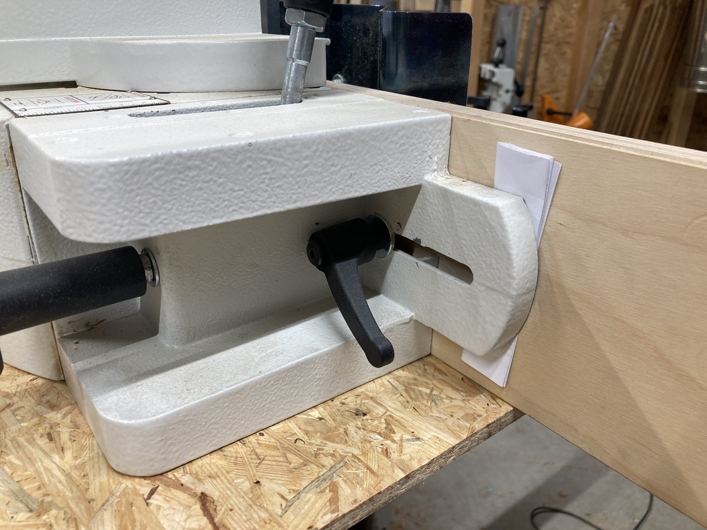

Remi25
Je profite de ton poste car j'ai une question sur la même machine :
Est-ce que tes tables de toupies sont bien parallèles?
Sur la mienne il y a un désalignement et je ne sais pas comment le régler.
D'avance merci
Rémi
JPLegno
A tout hasard : je suppose que tu as vérifié qu’il n’y a pas d’accumulation de poussières ou de copeaux derrière les planches du guide ?
Et vérifier le parallélisme sans ces planches.
Remi25
oui j'ai bien vérifié la présence de copeaux. Effectivement sans les planches le problème reste le même 😕.
JPLegno
La partie mobile du guide est fixée par deux vis ; en démontant tu pourrais vérifier si là non plus il n’y a pas des copeaux, si les vis sont suffisamment serrées (mais pas trop pour permettre le mouvement) et si tu pourrais intercaler une tôle fine sur l’arrière pour ramener le bout de la joue de gauche vers l’avant.
Remi25
Oui du coup visiblement il n'y a pas de réglages prévus, je vais essayer de caler le tout.
Merci !
Eric25
Je crois que tu peux démonter la partie mobile avec des vis situées a l’intérieur du capot. Une fois démonté je crois que tu peux jouer sur de petites vis pour gérer la position de la joue.
Moi j’ai résolu le problème façon low tech : une feuille pliée !
Remi25
Bien vu, je crois que ça va se terminer comme ça pour moi aussi!
Comme moi il a du tomber et se tordre, c'est de l'alu. Va falloir rectifier soit detordre au maillet caoutchouc soit rectifier les portées sur un marbre avec un abrasif. Pour parfaire au final une petite cale de papier serrées derrière les joues
boax
Moi je serre la partie gauche, règle la partie droite avec la vis de réglage (utile lorsque ton outil mange tout.) puis serre la patie droite.
Je reste guides alignés pour rainures, feuillures ou moulures ne prenant pas toute la planche.

gbill
Merci, je n'ai pas de vis de réglage sur la partie droite (en entrée donc) il y a juste la vis de serrage et donc une vis de réglage sur la partie gauche! encore que je viens de voir qu'il y a un trou mais sans vis de réglage, peut-être sert-il à ça mais je n'ai pas de poignée
boax
C'est bien ça, en fixant le guide de sortie, si tu tourne cette vis de réglage, c'est le guide d'entrée qui bougera.
En fait c'est le principe de la dégauchisseuse..!
