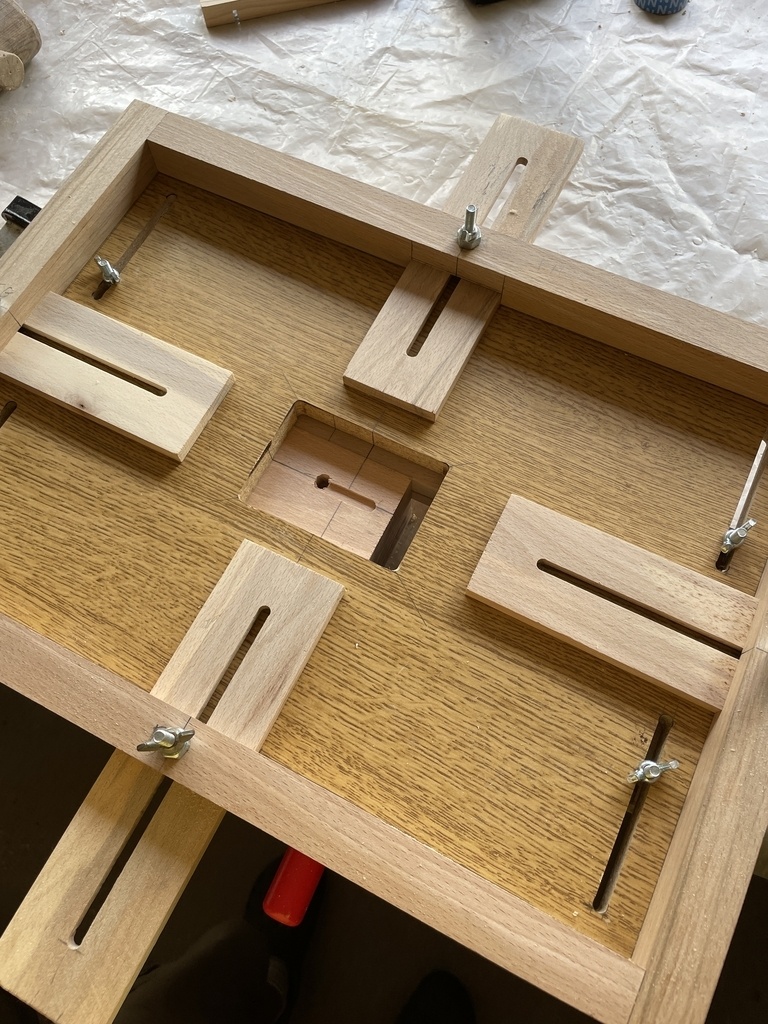

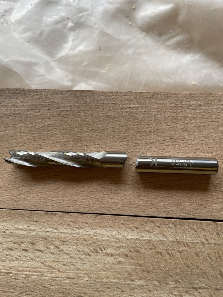

J'ai utilisé une fraise hélicoïdale de qualité, toute neuve, à peine déballé pour faire des mortaises. Fraise de 8mm mortaise de 10mm avec un montage usinage. La fraise s'est cassée net à la 4eme mortaise.
Je ne comprends pas (je débute avec la défonceuse)
Auriez vous une explication?
Merci d'avance
Regarde sur la surface cassée, si tu vois une bulle d'air incrustée dans le métal... ça m'est arrivé sur un outil à main d'avoir le manche qui se casse au premier usage, et il y avait un minuscule défaut.

bonjour à tous
dans le défonçage il y a lieu de respecter la saillie de la mèche par rapport au mandrin
et je ne pense pas que pour faire des petites mortaises ce type de mèche soit adapté, surtout pour charioter
les mèches sont en acier rapide généralement donc fragile, et le chariotage ne permet pas le dégagement facile des copeaux et crée des contraintes excessives dans la mèche
en clair pas de chariotage et utilisez la méthode classique pour faire les mortaises à la mortaiseuse a mèche

Comme les collègues :
  • passe trop gourmande
  • vitesse pas adaptée (c'est une petite fraise donc la défonceuse doit tourner vite)
  • fraise qui a subit un choc
  • copeaux mal évacués : c'est un peu la maladie des gabarits l'aspiration fonctionne moins bien et un truc qui fait énormément chauffer l'outil c'est les copeaux non évacués !
Bref les raisons peuvent être multiples.

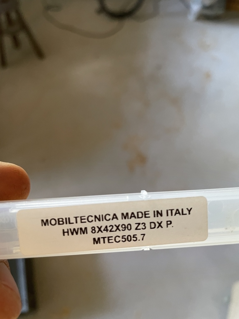

Clément CLARISSE
Bonjour Benoît,
Il y a un détail important qui m'a sauté aux yeux : la mention "made in Italy"
Il faut savoir que, dans ce pays, sauf changement de la loi, il suffit d'apposer une étiquette pour légalement affirmer que ça a été fabriqué en Italie alors que ça peut tout à fait venir de Chine...
Naturellement, je ne fais qu'émettre une hypothèse, aucune affirmation.
Ceci indiqué, il vaut effectivement mieux faire de multiples passes, essayer d'adapter la vitesse (car ça peut aussi être la répétitions de chocs (qui peuvent être imperceptibles) qui a pu casser la fraise (lorsque la vitesse est trop basse et que la contrainte radiale (l'appui exercé) est trop importante), essayer de s'assurer de l'équilibrage la fraise (car l'excentrage peut aussi être la cause de la rupture)...

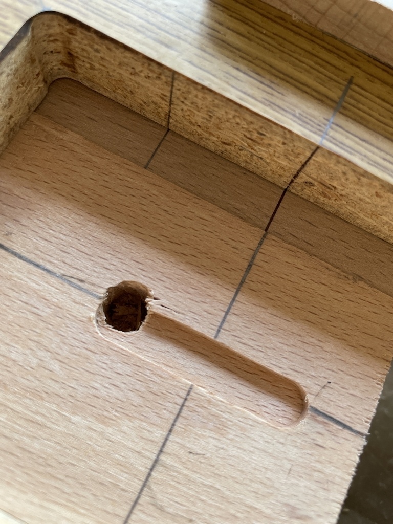

Pour ta fraise, elle n'aurait pas par hasard cassé lorsque tu étais en fin de rainure du coté du trou ? Celui-ci semble tout ébréché, est-ce que la fraise n'aurait pas été attirée par le trou et aurait cassé à ce moment-là ?
Benoit95
cassé lors de la plongée d’entrée sur la gauche. c’est lors de la casse que ça c’est ébréché. pas cool pour CMT. Quelqu’un aurais une marque, un modèle à me conseiller pour du 8 ou 10mm hélicoïdale pour faire des mortaises?

soit tu l'a "brutalisé" soit la fraise avait un petit défaut dans le métal
soit aussi un peu les deux!!!!
Eric25
Comment as-tu procédé?
Si tu as trop forcé lors de l’avance de la défonceuse tu risques la casse.
  • multiples percages à la bonne profondeur puis "chariotage"?
  • plongée totale puis chariotage
  • plongée partielle puis chariotage ?
Avec ma défonceuse j’ai essayé les techniques 1 et 3 avec cette réf de fraise et le meilleure résultat et avec la technique 3. Mais faut pas plonger de trop à chaque passe et il faut bien évacuer les copeaux.
Benoit95
Bonjour Éric. J’ai utilisé pour les mortaises précédentes la technique 3. cependant je faisais d’abord une plongée total à l’entre et à la sortie. Par contre je m’aperçois que pour le chariotage de profondeur partielle je n’ai pas bloquer la gauche de profondeur donc pas de régularité et probablement une pression non constante.
