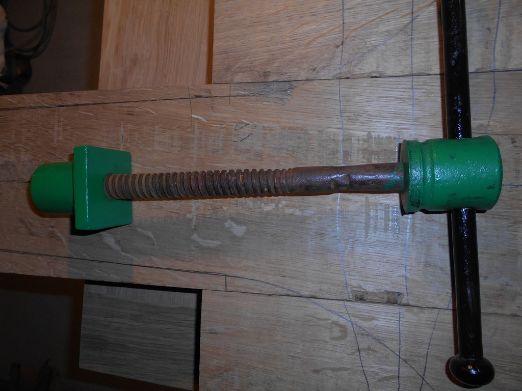

Hier, j'ai trouvé cette vis de presse d'établi pour trois fois rien.. Je l'ai nettoyée, repeinte et hop, comme neuve (ou presque !)

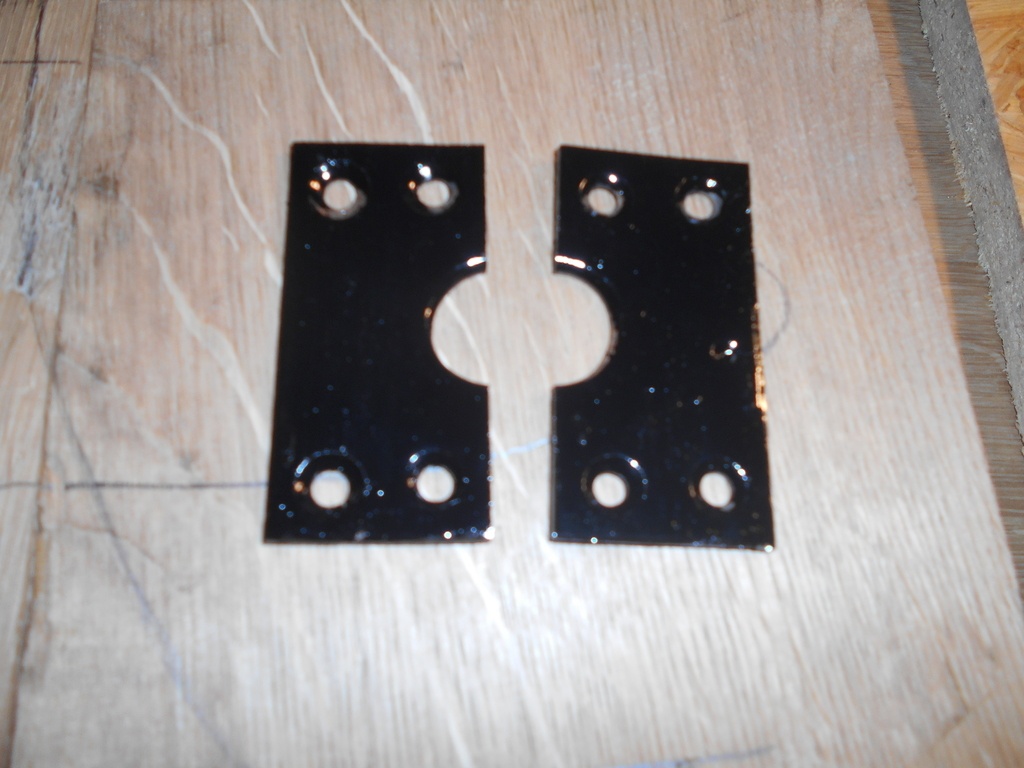

Le seul souci, c'est que je ne vois pas de feuillure sur la tige pour y fixer soit une rondelle coupé en deux, soit (dans mon cas) un carré coupé en deux récupéré sur une ancienne presse...
Ma question est la suivante : comment puis je fixer cette vis sur la presse en elle même ?
PS : Pour ce qui est du manchon, étant donné qu'il n'a pas de perçage, j'en déduis qu'il faut que je le rentre en fore, qui plus est, j'aimerai le fixer sur le parement de mon pied (la face visible) et y ajouter éventuellement un morceau de téflon épais sur le contre parement pour guider la vis. Je voudrais faire ça car la vis ne fait qu'une vingtaine de cm, et si je fixe le manchon sur le contre parement du pied je vais perdre en longueur d'ouverture.. Pensez vous que c'est envisageable ?
hello en fait tu as la presse d établit la plus simple !!
il n y a pas de de gorge pour un arrêt quelconque ,le bois de presse reste flottant avec un guide au bas mortaisé en bois coulissant réglable avec des trous et tige métallique !
par contre ce serait mieux de percer deux trous de vis à la platine du manchon arrière pour le maintenir.

bonjour mon père avait mis deux clous et les avait tordus moi j'ai mis deux vis tète ronde entre cuir et chair avec une rondelle
si vous voulez rendre solidaire la partie avant de la presse avec la vis , vous mettez une grosse rondelle vous percez un trou au travers de la vis de 5 mm et vous mettez une goupille traversante et sans jeu de mot et le tour est joué
graisser votre vis cela rendra la vis plus efficace

Et pour la fixation du manchon, ça ne pose pas de problème que je l'incruste sur la face avant de mon pied ? (c'est uniquement dans le but que gagner des cm d'ouvertures...) Car si je le met sur la face arrière du pied, je vais perdre l'épaisseur du pied nan ?
bonjour vous avez raison de vouloir récupérer un ou deux cm mais mécaniquement il faux percer la fonte , visser dans des angles ou votre vis aura du mal a tenir si votre écrou fait 6cm le pied 70 mm gain un cm

Je sais pas si vous avez vu la vidéo de Samuel Mamias, (celle ou il fabrique sa presse verticale) il insert le manchon (en le vissant) et met une plaque de téflon de l'autre côté du pied. Moi j'aimerai faire la même chose que lui mais en mettant le manchon (incrusté vissé) sur la partie avant du pied et le morceau de téflon sur le côté arrière du pied, mécaniquement ça change quelques chose ?

Personnellement, je vais mettre une plaquette trouées, comme sur les "vieux" établis qu'ont avaient dans mon lycée bois. Ce que je veux savoir, c'est si je met le manchon sur l'avant du pied et la plaquette de téflon sur l'arrière posera problème mécaniquement ?
