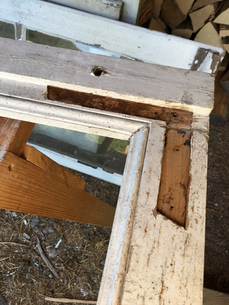

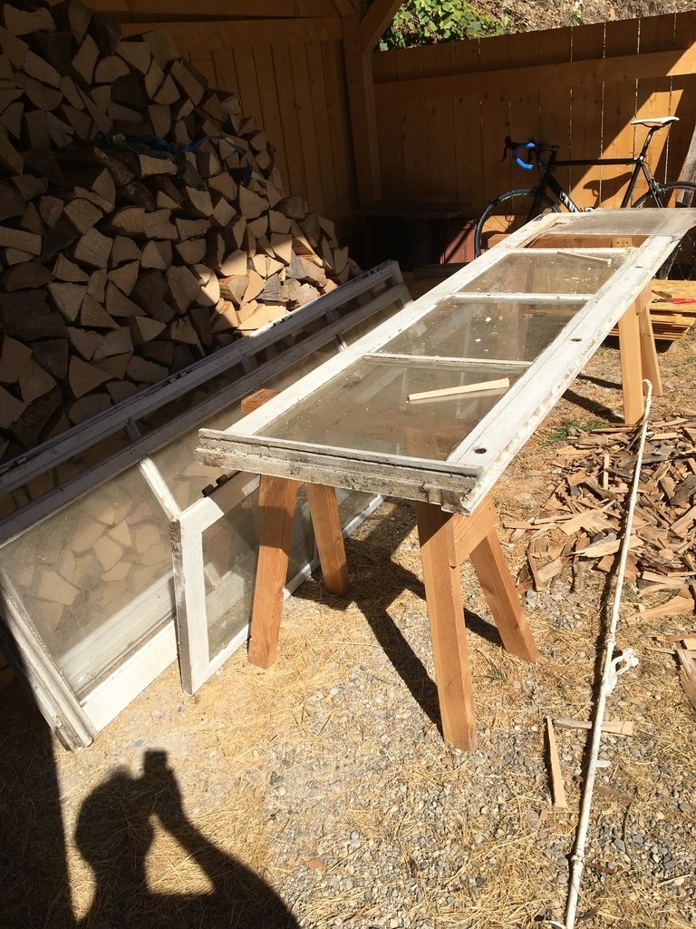

Je démonte une fenêtre ancienne, avez vous des astuces pour retirer les chevilles sans abîmer les pièces de bois?
Changement de problème, je viens de gratter les couches de peinture et je découvre des chevilles métalliques! C’est des fenêtres d’un château qui sont 19ème voire toute fin 18ème! Donc le chasse-goupille est certainement la seule solution.

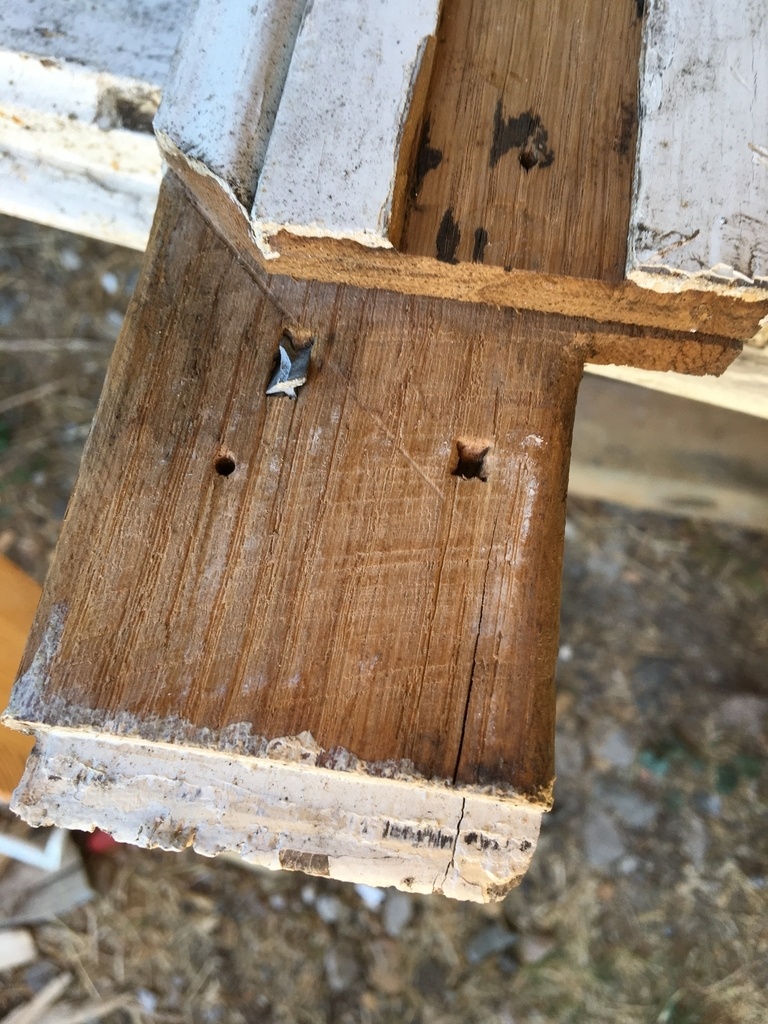

Merci Sylvain mais j’aurais dû préciser que les chevilles ne sont pas traversantes.
benjams
dans ce cas, tu preperce la cheville et tu visses une vis dans la cheville sans aller jusqu'au bout, et tu te sers d'un arache clou pour retirer la cheville
effectivement pas mieux mais les risques de détérioration sont assez élevés.

Comme tu peux le lire dans la question revisité j’ai découvert que ce sont des chevilles métalliques, donc le chasse-goupille s’impose. Je ne m’attendais pas à ça sur des fenêtres anciennes.
début chevilles alu env 1920 ,ces fenêtres sont plutôt début 20 eme , photos svp
Wolfie
Effectivement,au premier regard : gueule de loup, noix/contre noix, château construit fin 18ème; je me suis dit pourquoi pas fenêtres d’origine. Mais une fois démonté c’est bien début 19 ème.

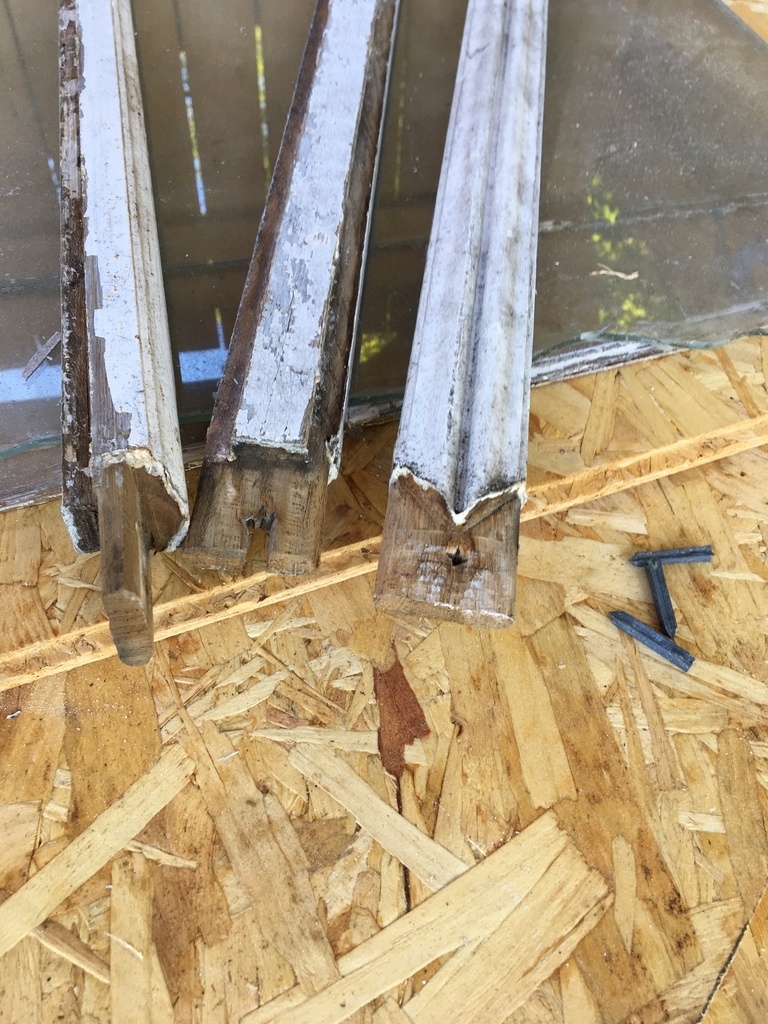

Yes, j’ai vu, les mortaises sont aussi faites avec une sorte de perceuse et les tenons sont ronds aux extrémités.
Wolfie mortaiseuse a mèche !

bonjour voila la quatrième fois que j explique ma méthode
j utilise un trépan de 8 mm extérieur comme cela je retire la cheville en alu pour les clous le trépan est de 5 ou 6 mm les autres solutions proposées ne me semble pas appropriées
le tout est d' avoir un ou plusieurs trépans

hello oui bien sur pour la technique ! Par contre auriez vous une référence , je suis bête j'ai pas trouvé à part diamanté ? 🤔
je prend une goupille Meca nimbus ou goupille fendu et je réalise des dents en bout ces goupilles s'achètent à la pièce
etiennedesthuilliers ah ok, voilà pourquoi je trouvais pas !!! merci de la combine !
