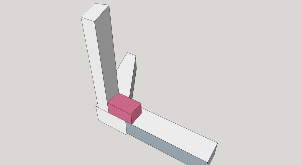

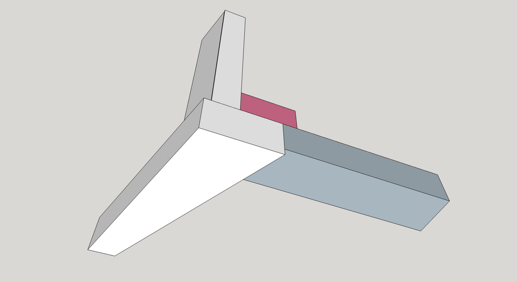

Je souhaite faire un assemblage de 3 pieces
Quel serait le meilleur assemblage pour vous?
Je partirais sur une tenon mortaises pour les 3....je précise que je suis novice en la matière.

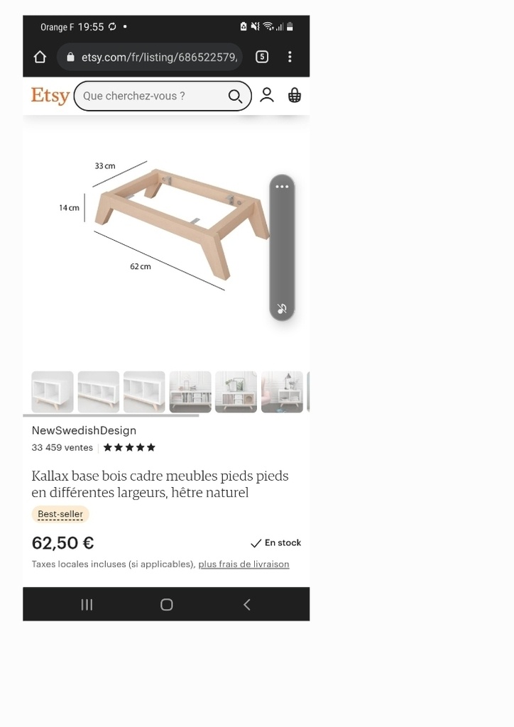

Le but étant de faire des pieds pour relooker un meuble suedois.
Merci de votre retour
Tu veux faire des pieds en biais... Ok, c'est la mode, comme dans les années 50 de l'autre siècle... Le grand retour des vieilles choses...
Sauf qu'un pied en biais, faut pas lui faire supporter trop de choses. C'est une question de physique élémentaire, mon cher Watson.
Tout le poids du meuble au dessus va tirer sur le bout des pieds, qui sont en porte à faux et ils vont basculer. Pas tout de suite, mais un jour, ça va craquer...
Un simple assemblage sous la traverse ne tiendra pas longtemps. C'est compliquer de fixer un pied en biais qui tienne vraiment.
Si tu veux faire un pieds en biais, il faut le contreventer, et faire en sorte qu'il ne puisse pas basculer.
Et ne pas parier sur la bonne volonté d'un tenon/mortaise.

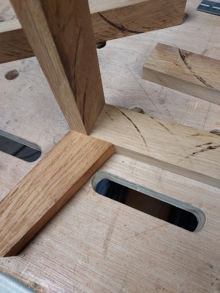

Pour commencer ton assemblage n'est pas identique à l'image d'illustration. Dans l'image le pied est sur toute la hauteur du socle (c'est bien un socle de meuble ?) du coup le pied est assemblé avec la traverse longue puis les traverses courtes permettent de relier l'avant et l'arrière.
Sur ta photo l'approche est différente puisque les pieds sont rapportés sous la traverse longue. Du coup je ferai un cadre avec les différentes traverses avec des coupes d'onglets à 45° dans les angles avec collage à plat joint et je renforcerait ensuite en ajoutant un petit triangle dans chaque angle collé et /ou vissé pour renforcer les angles (ils serviraient d'équerre) . Ensuite j'ajouterai les pieds avec au choix de dominos si tu as sinon de simple tourillons feront aussi très bien le travail.

Oui c'est un socle
Le petit renfort dans la angle est une très bonne idée.
