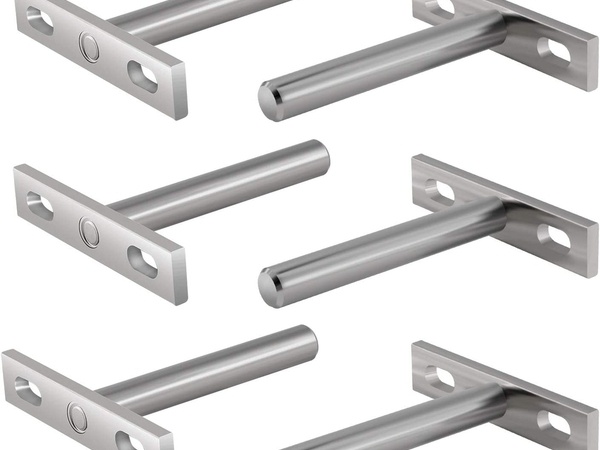

JeffBurlu
J'aime bien ce système.
jerryvento
Ça m'a toujours fait peur ce genre de fixation, sacré bras de levier à l'arrachement pour les chevilles.

JeffBurlu
jerryvento Mais non, les axes sont tenus horizontalement dans leur orifice, il 'y a donc aucun bras de levier.
Le seul trucs c'est qu'il est prudent de percer par dessous pour mettre une petite vis de blocage afin d'éviter que l'étagère ne glisse vers l'avant. Mais autrement c'est très bien conçu.

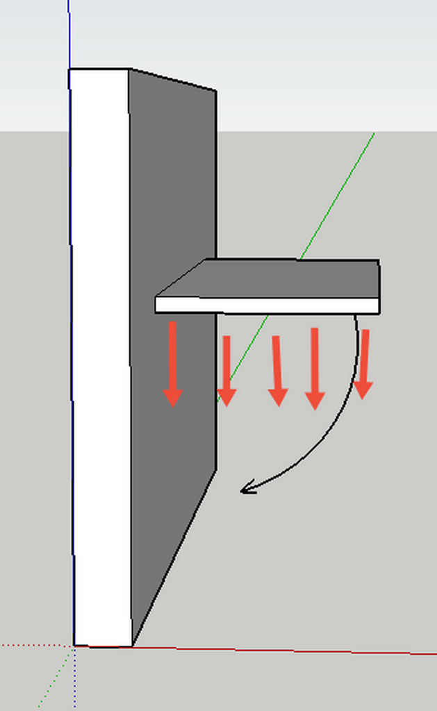

JeffBurlu
jerryvento mLes barres sont intégrées dans un orifice du même diamètre et de même longueur. Comment celà fait il bras de levier ?
jerryvento
Voilà un petit dessin

JeffBurlu

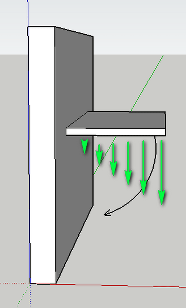

jerryvento Je ne crois pas que ta flèche soit valable.
Pour moi ça serait plutôt ça.
jerryvento
Pas tout à fait non plus...😊
Je montrais tout simplement le mouvement effectué de l'étagère sous l'effet de son propre poids (ce qui montre le bras de levier en fait).
Si tes flèches représentent les forces (en RDM) alors ce sera plutôt ça :
Plus tu t'éloignes (et/ou plus de poids loin du mur) et plus le bras de levier sera important

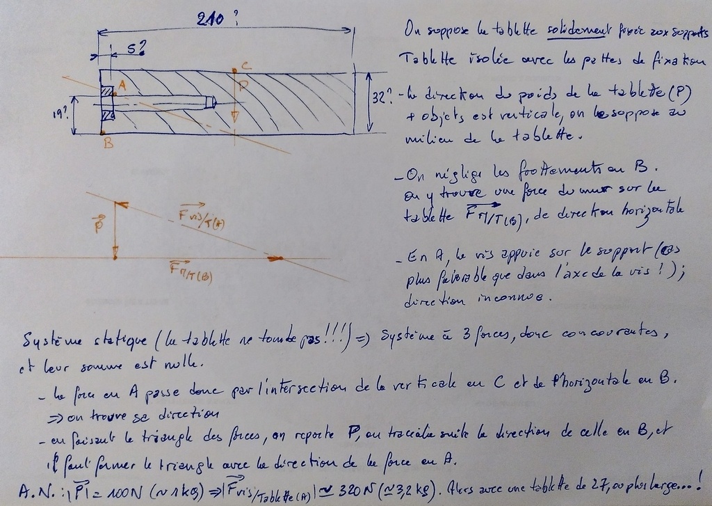

andrefy
ce n'est pas tout à fait ça non plus 😉
Même si ma modélisation est très simplifiée, l'ordre de grandeur est juste. Et si ce n'est pas la tablette qui appuie sur le mur, mais juste le support, ce n'est plus un rapport de 3,2 entre la force sur la vis et le poids, mais de 5,5. Double la largeur de la tablette, ce sera plus de 10 fois !
La vis tiendra peut-être, pas le BA13 !🤭
Ça ne peut servir qu'à des étagères de déco, en gros.
