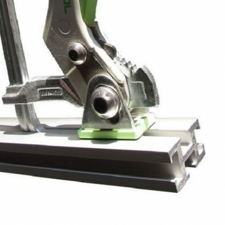

J'entreprends la construction d'un établi type MFTC. Je suis à la recherche de profilé en aluminium dans lequel rentre les serre-joints type Festool.
On m'a conseillé les rails pour rideaux, mais la section est trop faible. La rainure en T doit être de 12 x 6 mm (intérieur).
Merci de votre aide.

Oliverte s'est fabriqué son propre rail dans cette vidéo. Je suis adepte du fait maison et de la récup et son système semble robuste.
Ned
motedis.fr/sho...::99999502.html
Je n'ai pas encore acheté mais je l'avais noté sur un sujet équivalent sur un autre forum !
Rapport qualité et quantité linéaire/prix imbattable
Info : Les serres joints Festool et Bessay, même fabrication !

Je confirme: Motedis au top rapport qualité prix. Par contre il faut légèrement limer le côté des serre-joints Festool pour que ça rentre, mais rien de méchant (un coup de ponceuse à bande et c'est bon).

OU ceux-là, plus simples et moins chers:
assistent-syst...25-1000-mm.html
bernardjean
Merci beaucoup. Mon choix s'est porté sur le modèle que vous me présentez

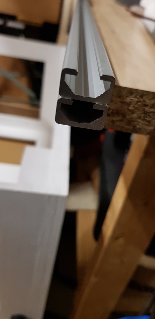

Reçu ce jour. Propre pas une seule bavure très bien reste à les mettre.
