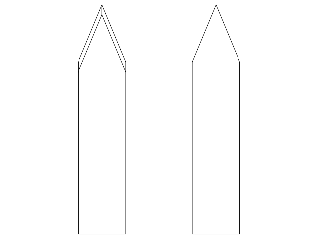

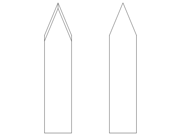

Avec une lame de scie à ruban pour métaux, d'environ 1mm d'épaisseur, je me suis fait un couteau à tracer: j'ai simplement meulé les dents (trempées très dures), taillé en pointe et affûté d'un coté pour n'avoir qu'un seul biseau.
