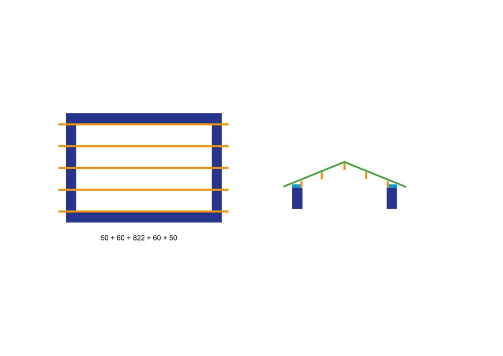

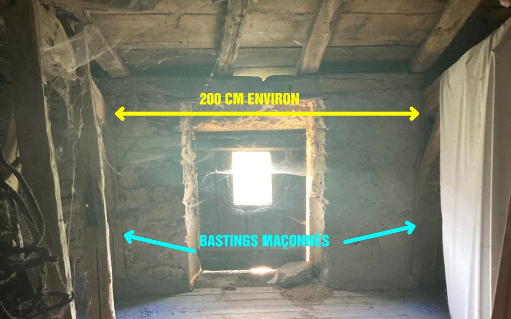

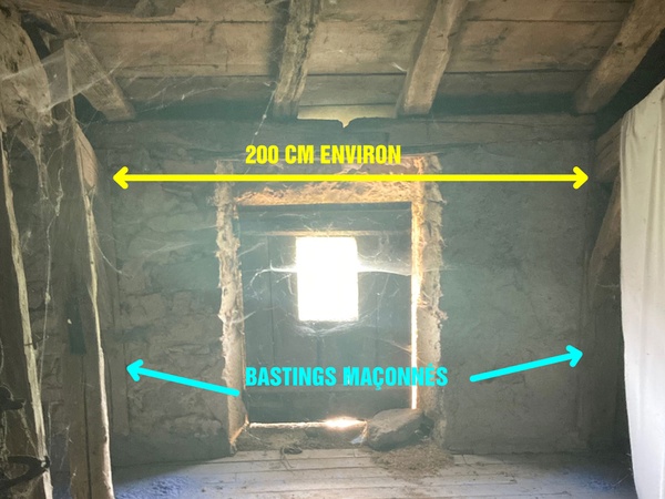

je vais entamer un gros chantier sur ma toiture (la refaire quoi) j'ai actuellement
une charpente de 8,22 ml avec deux fermes qui reposent sur des bastings maçonnés
l'objectif est de supprimer les fermes et d'installer des Panne en lamellé collé
ma question est simple qui aurait des abaques pour ce matériaux ou qui est suffisamment bon en calcul de charge
composition de ma toiture envisagé (à calculer)
cotes PANS intérieur 8,22 x 3,43 + environ 0.60 de mur la sablière, 0.60 (x2) au pignon et 0.50 de débord de toiture
  • 1 faitière
  • 1 intermédiaire (espacement 171,5 à l'axe)
  • 1 sablière
charges toiture : à la louche j'aimerais une charge admissible de 350 kg/m2 permanente
  • chevron douglas (section à calculer) entraxe a l' axe 300 mm
  • volige douglas 27 mm OU OSB 22 mm (cela répandra du moins cher des deux)
  • parapluie multicouche
  • latte croisé ep 20 mm
  • tuile bétons (65 kg/m2)
  • zone à neige
pente actuelle 39%
voila je crois que j’ai fait le tour mais je ne suis pas expert

Idealement si tu peux m'envoyer un croquis et je te calcule cela.

pente 39%, comme je dois refaire des arases façade et pignon je rehausse de 15/20cm et je ferai dépasser la faitière en conséquence je vais gratter quelque % en plus cela parait bidouillé dit comme ca mais sur le bâti en pierre rien est droit
Longueur ==> 8.22m c'est ma cote intérieur faut ajouter le mur du pignon 0.60 (donc 0.6 d'appuis disponible) et je voudrais 0.50 de débord
zone neige ==>quelle zone exactement C1 C2 D E? AVEYRON (A2) alt 460 m
débord façade==>0.50m
débord pignon==>0.50m
Bande de chargement ==> 1.71m entraxe a l'axe donc c'est fonction de la section de lamellé si c'est arrangent je peux mettre deux pannes intermédiaire donc entraxe a l'axe 114.333333
Panne d'aplomb obligatoire (je peux faire des cales pour que chevrons repose sur plus que des arrêtes ou c'est structurellement inutile ?)

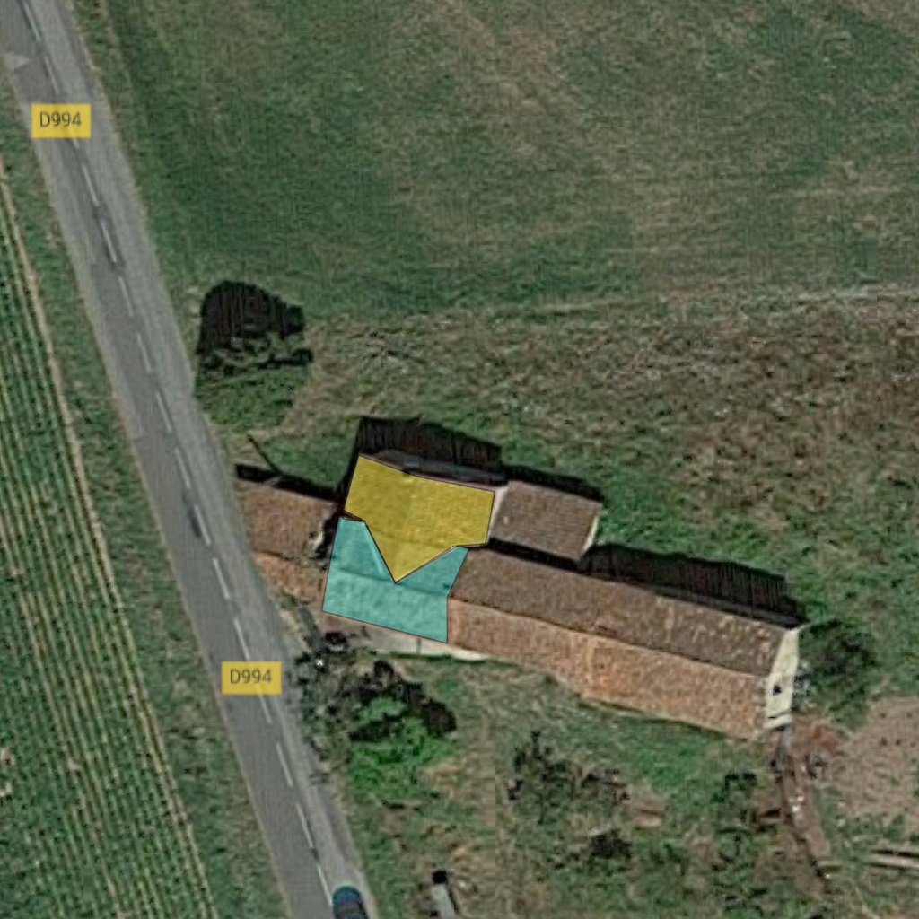

j'ai aussi une autre toiture qui forme une noue en sur impression jaune sur la capture

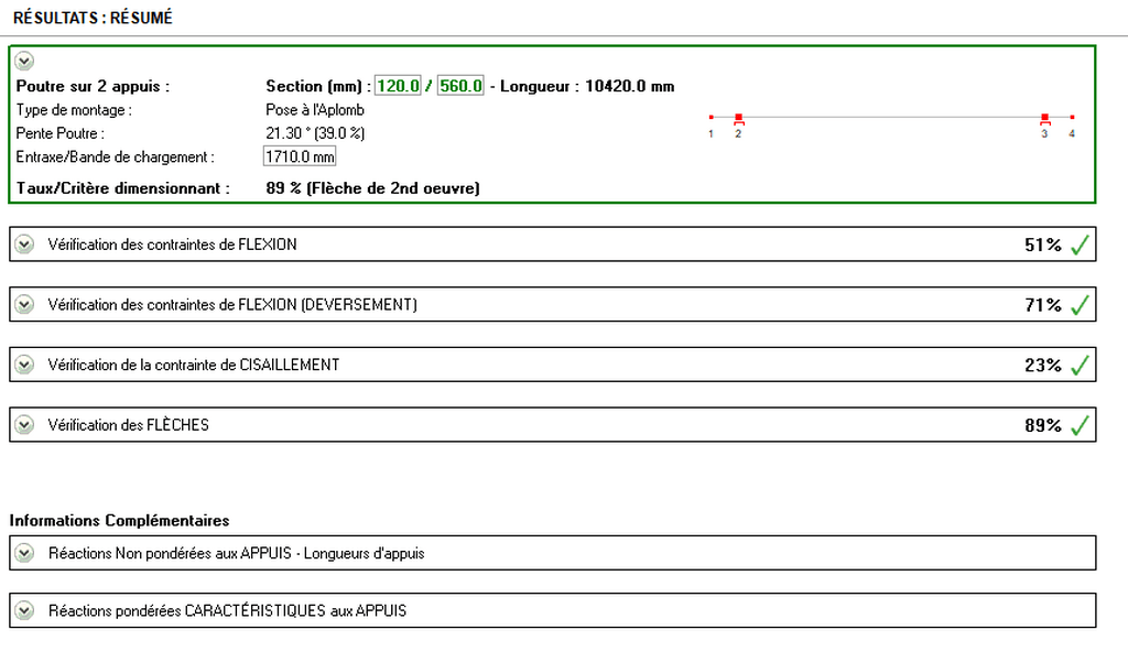

oakoak voila ce que je trouve pour les entrées suivantes:
charge toiture 100kg m²
charge segond oeuvre 45kg m²
charge exploitation 75kg/m²
neige zone A2 normale 36daN/m² exceptionnelle 100daN/m²
Bande chargement 1.71m (cote en rampant)
Pour la pose d'aplomb tu biseaute legerement la panne à 39% pour que le chevron pose sur du plat
Resultat pour du GL24H 120x560

120x560 ca pique niveau prix tu peux générer un calcul avec DEUX pannes intermédiaire ?
stefchrys
oui je ne sais meme pas si ca existe 120x580, sinon pour une bande de chargement de 1.143m le resultat donne 120x480
