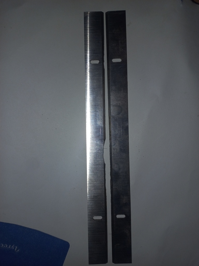

Avant hier j'ai eu la désagréable surprise d'exploser mes fer de dégau rabot.
Alors j'ai une machine entrée de gamme (une einhell)
Les fers étaient quasi neuf.
J'avais fini les opérations de dégau sur des chevrons en chene et en exotique, puis des planches de frenes.
J'étais en train de raboter et mettre à épaisseur les planchettes de frênes a environ 12-15 mm
Tout a coup ça c'est mis comme a "bourrer" la planche étaient bloquée, j'ai entendu un bruit et ensuite..voila l'état des fers. Des dents partout et même un éclat énorme.
  • je venais de faire plusieurs passes, donc j'exclu la présence de pointes, cailloux ou autre sur ce bois c'est clair, il était au propre dans mon atelier.
  • est-ce qu'une pièce ou un morceau de métal a pu se détacher de la machine quelque part? j'ai regardé je n'ai rien vu mais bon.
  • pensez vous que cela peut provenir d'un bourrage? Je n'ai pas d'aspiration des copeaux donc ils ont tendance a s’accumuler. Mais j'ai du mal a croire qu'un bourrage du aux copeaux et a la planche de frêne puisse exploser mes fers comme cela. Le bois aurait explosé avant non?

La ^planche avait un arrachement quand elle est sortie en force après la casse du fer. Arrachement a l'endroit du passage ou c'est fait la casse, suivi bah de sillons et talon...normal

comment sont fixés tes fers ? Il y a bien des coins de serrage ? Ne me dis pas que les deux lumières sont les passages des vis de fixation ! Si c'était le cas, le bourrage pourrait effectivement avoir engendré des chocs et vibrations ayant engendré la casse. Et dans ce cas, mets ta machine à la ferraille, elle est bien trop dangereuse !
Et quelle est l'épaisseur des fers ?
Un nœud, un nœud, je suis sceptique, tes fers semblent plus ou moins ébréchés sur toute la largeur ! Un défaut de revenu des fers, éventuellement...

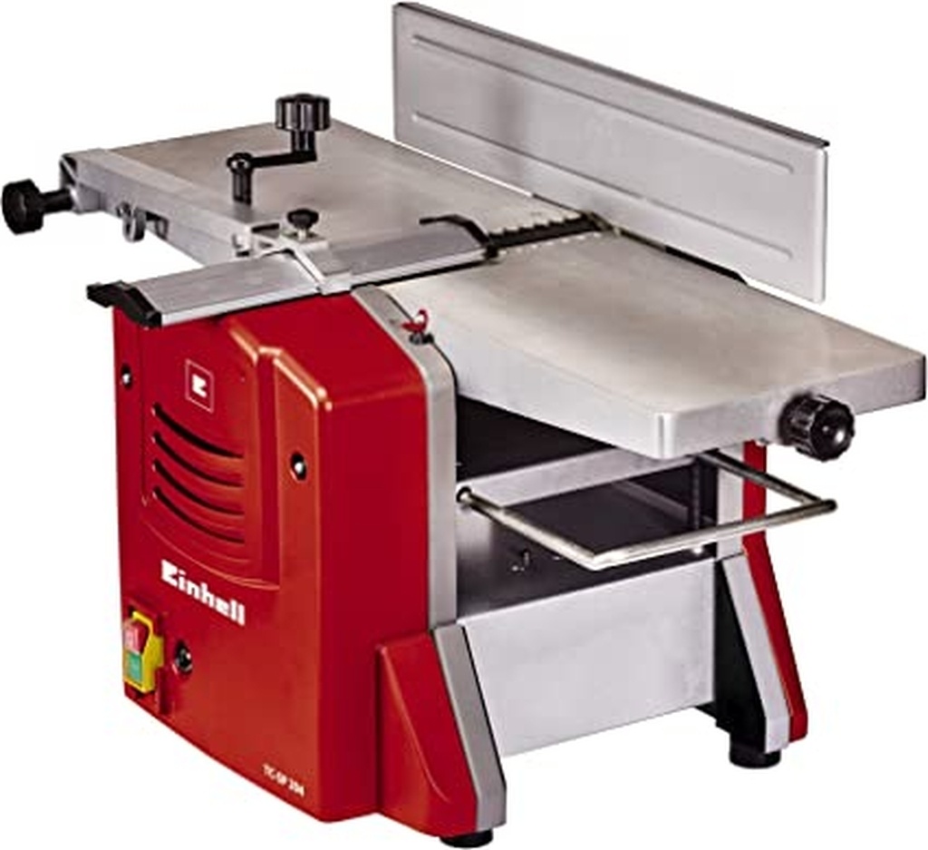

La machine est une TC SP 204 de chez Einhell
einhell.fr/p/4...9955-tc-sp-204/
L'épaisseur des fer est 1,5 mm
Je confirme ils sont ébréchés sur toute la largeur, même s'il y a un creu qui est plus important à l'image.

Je suis conscient que c'est une machine médiocre mais avec le budget que j'avais, c'était difficile de faire mieux. Même si je regrette un peu aujourd'hui a moins qu'ils me proposent un remboursement il faudra que je fasse avec encore kk temps

Pour avoir le clone de chez Titan je comfirme que c'est vraiment pas terrible et à mon avis les chevrons en exotique ont pas dû lui faire de bien. Le bois de palette a la rigueur ça passe un peu de chêne mais pas plus. J'ai fait chauffer la mienne avec du chêne de 100mm de large et elle a vraiment vraiment pas aimé. C'est vraiment un gadget et malheureusement le dicton "acheter pas cher c'est acheter 2 fois" va probablement se vérifier.
