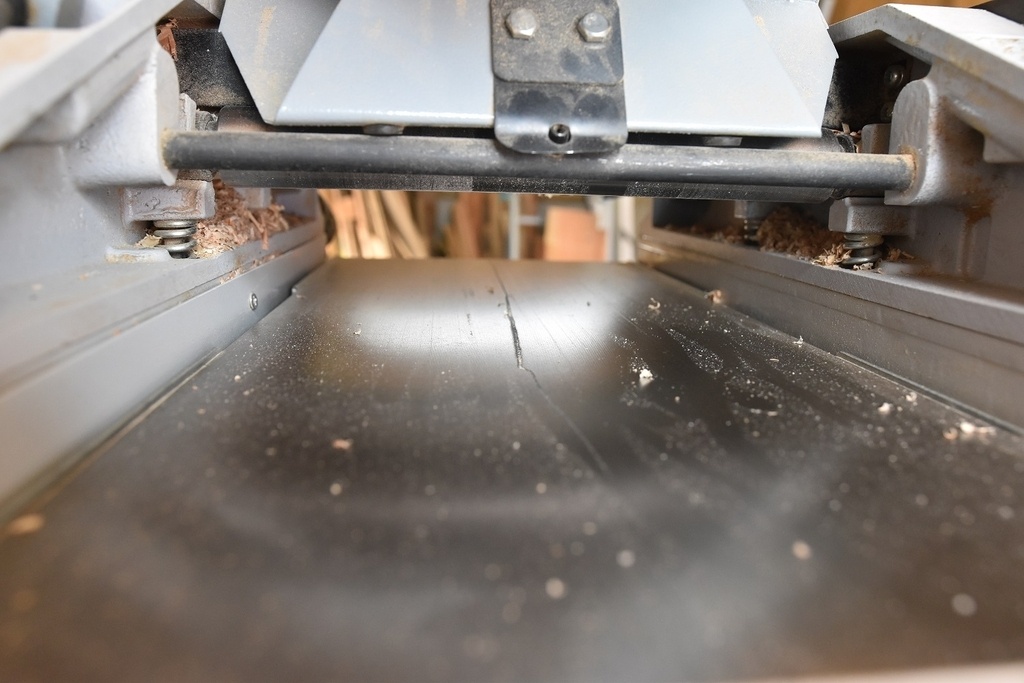

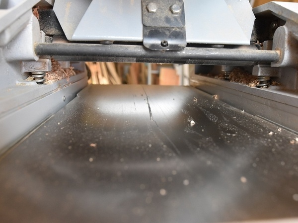

Rayure sur table de raboteuse
Et qui c'est qu'a fait la connerie du week end ?... 😭
J'ai rayé la table de raboteuse avec une vis cassée dans un bois.
J'imagine qu'un polissage n'est pas envisageable au risque de fausser la géométrie.
Y aurait il des techniques plus simples et plus localisées pour retrouver une surface glissante ?
Merci d'avance pour les bons tuyaux !
Olivier RASCLE
vous rebouchez la marque avec un mastic époxyde chargé en poudre métallique et vous donnez un coup de papier abrasif et ensuite un coup de paraffine
Etienne
Eric25
Là comme ça je dirais un coup de pierre diamantée, mais une pierre classique ou une cale à poncer rigide genre melaminé + abrasif feraient aussi l’affaire je pense pour remettre à plat la table en virant la petite bavure que t’a laissé cette charmante petite vis.
mmahieu
juste éliminer de possibles bavures qui dépasseraient (abrasif assez fin).
la rayure elle même n'aura pas d'incidence sur la glisse ni sur la géométrie, sauf à vouloir raboter des cure-dents ou du papier à cigarette😉 Il restera juste un souvenir...
Tu mets un coup de sinto fer, une fois sec tu aplanis l'ensemble avec un abrasif fin sans creuser. Ce ne sera pas beau mais le mal est fait, maintenant il faut le gérer
hubert
A priori, il suffit de poncer les quelques "bavures" métalliques, produites par la vis; Lime plate douce, puis ponçage fin toile émeri!
Aucun besoin de reboucher cette rayure, qui ne doit pas marquer le bois, si le ponçage est Ok.
hubert
Correctif: produitent par la vis
