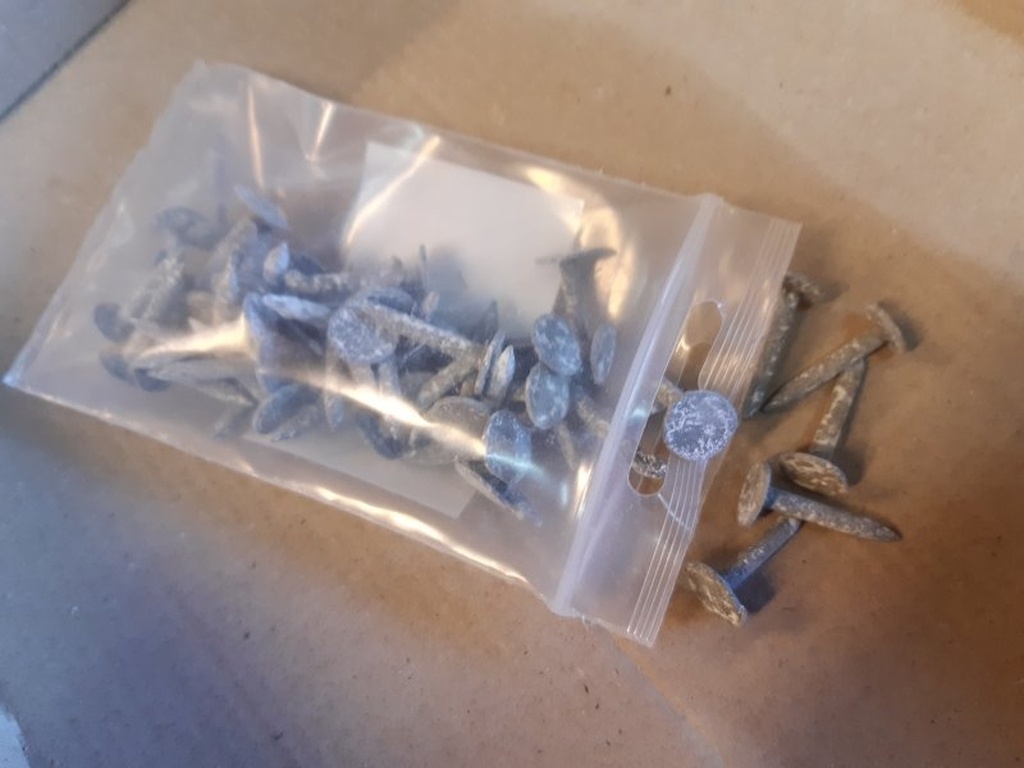

À quoi sert ce type de clous ?
Récupérés je ne sais où... et qui traînent depuis des années dans mon atelier...
Des clous de toiture, donc, qui ne devraient pas trop trop me servir... mais comme j'adore garder des milliers de choses inutiles dans mon atelier, je ne vais pas m'en séparer (et pour le coup, ils prennent peu de place !).

bonsoir
CA ressemble à des pointes de couvreur pour fixer les ardoises en pose au cloud.
Malijaï
Ou aussi pour poser des bardeaux d'asphalte (je ne sais plus comment on appelle ça en France), ça semble s'appeler de la toisite (vu plus bas)
Ou encore pour fixer du faux déclin en vinyle
Folgansky
Bardage bitumineux je crois
NicoZko
Je confirme pour des pointes pour bardeau canadien (ou shingle).
Pointes galvanisées si je ne me trompe pas
Malijaï
Clous à toiture à tête large : Pour l'application de bardeaux d'asphalte, de panneaux d'isolation et de substrats de feutre sur bois
rona.ca/fr/pro...6820703-0266055
JPLegno
Clous de zingueur? On ne voit pas bien leur taille.
gabriel
je confirme se sont bien des clous de zingueur.Clou tête plate et large en acier galva.
Ils font environ 20 mm et la tête doit faire 8 je pense...
JPLegno
Je vérifie ça demain...
JPLegno
C'est à peu près ça : 25 et ,10mm
jmf
bonsoir ce sont des clous calotins jmf
foal
les clous ...calotins ont une calotte souvent en zinc, pas ceux ci.
pas clou calotin
chboiseu
S’ils sont petits (1 cm max) ce sont des clous tapissiers pour fauteuils par exemple, fixation du textile en partie non visible, généralement en dessous.
S’ils sont gros, 2 cm et plus, ce sont des clous de couvreurs pour tuiles ardoises, fibro amiante et autres
on dirai des clous pour fixer de la toisite .( bardeau bitumeux)
je possède ce type de clous mais je les utilise suivant mes besoins et il n ont pas une définition précise
ce ne sont pas des clous a ardoise
executionbois
clous d'ardoisier
clous zinc , pour tout types de clouage en extérieur et milieu humide (couverture , zinguerie, plâtrerie, etc)
ex ici screwfix.fr/1k...mp;gclsrc=aw.ds
iai13
Ça ressemble à des clous utilisés pour fixer les lattis ou canisses des plafonds en plâtre traditionnels.
Yannoll
Dans ma maison de 1958, le plafond est fait de plaque de plâtre cartonnée et ajourée pour permettre d'être ensuite plâtrée et ces plaques sont clouées sur les solives avec ce type de clou zingué à tête large..
