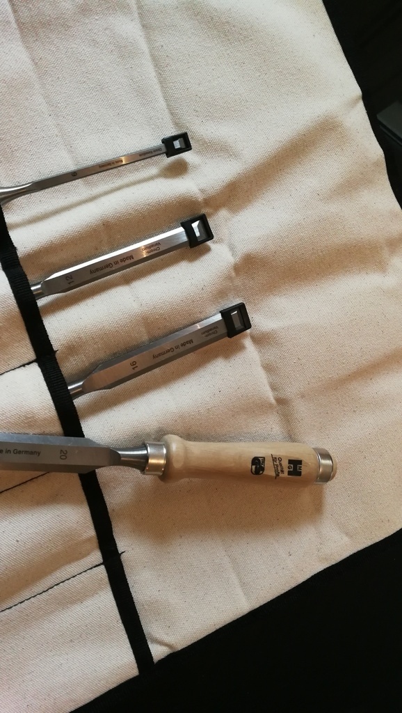

Ca y est j'ai reçu mes ciseaux MHG. Un grand merci à tous pour vos conseils ! Y'a plus qu'à !
Je vous ferai part de ma première réalisation avec ces outils, et quoi de mieux comme projet que de leur créer un support mural ? À suivre..

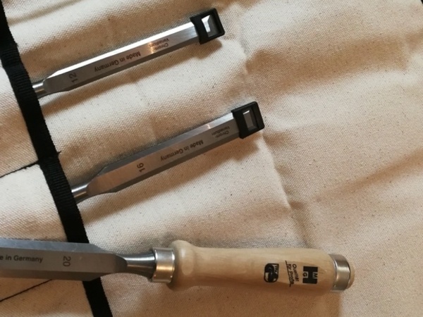

frukzatelier bonjour! Je viens de recevoir mon coffret de ciseaux mgh. Seulement, je ne suis pas certaine de l'angle d'affûtage. J'ai l'impression qu'il y a un double biseau. Pourrais-tu m'éclairer ? Merci d'avance. Anne

J'ai une certaine quantité de ciseaux et gouges dans des marques citées plus haut et des anciens dont les marques ne se trouvent plus....je ne vais pas parler des aciers car je sais quels sont les meilleurs et les moins bons , quand on les a sous la main , le test comparatif est facile à réaliser.
Par contre il y a d'autres points importants à regarder sur un ciseau, dont la forme du manche.
Certains ont des méplats ou des formes hexagonales ou octogonales , par contre le manche des MHG sur la photo est rond et tous les ciseaux dont la largeur de fer est inférieure au diamètre du manche vont rouler facilement de l'établi et au mieux tomber et abîmer le tranchant , au pire blesser gravement le pieds de certains plagistes comme on en voit sur "YouTube".
