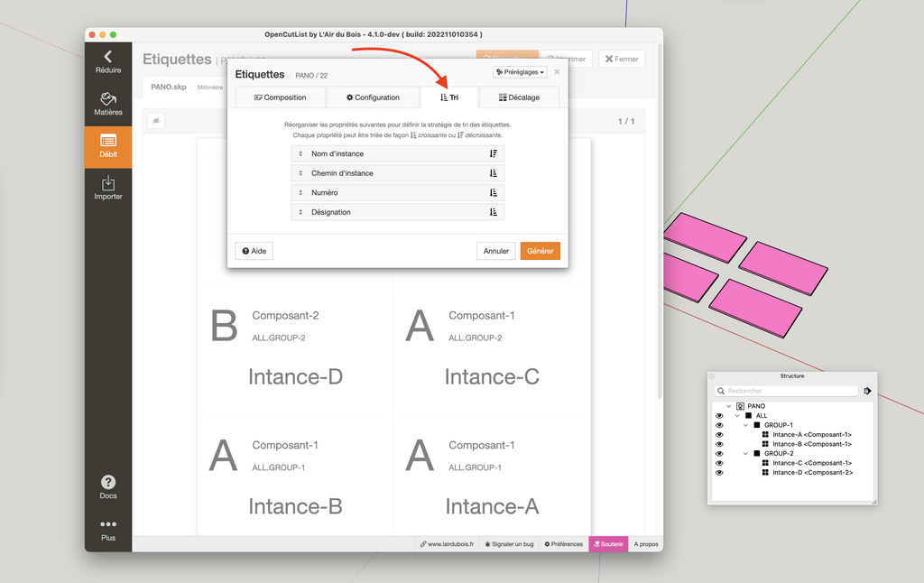

Que penseriez-vous d'une fonction de tri des étiquettes dans OpenCutList ?
Pour le moment, les étiquettes dans OpenCutList sont triées dans le même ordre que la fiche de débit. Donc, pour la plupart d'entre vous, elles sont présentées dans l'ordre croissant des numéros de pièce. Ce qui finalement est la meilleure solution pour retrouver une étiquette par le numéro de a pièce.
Plusieurs utilisateurs ont indiqué l'envie de grouper ces dernières par "meuble". Et finalement, les étiquettes on une chose en plus que la fiche de débit, c'est qu'une étiquette représente une instance et a donc le chemin d'instance et le nom d'instance en plus pour être utilisé dans un tri.
On pourrait donc imaginer que les étiquettes on leur propre stratégie de tri comme suit.
Y verriez-vous une utilité dans votre utilisation ?
