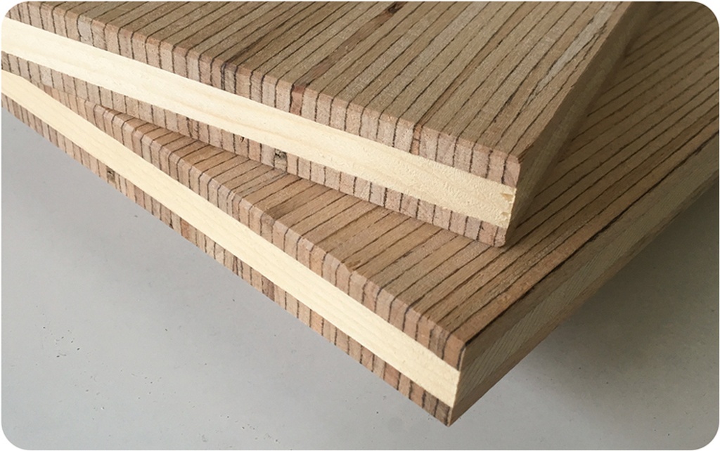

tarpan
Cette configuration ne conviendrait pas ?
Bonjour tarpan
Cette configuration du baubuche est le fruit de ton travail ou bien de l'industrie. Dans ce dernier cas comment s'appelle t'il stp ?
Mk974
C est du baubuche compact il me semble
Olivier l avis du menuisier pro en parle dans ses vidéos
Mk974
Ça serait prêt mieux mais je ne peux en trouver dans ma région
tarpan
glaude C'était ici, mais apparemment la production ne se fait plus woodply.fr/pan...e-multiligne-x/
C'était justement destiné à des portes et du mobilier…
merci pour l'info mais malheureusement je ne pourrai pas en profiter
