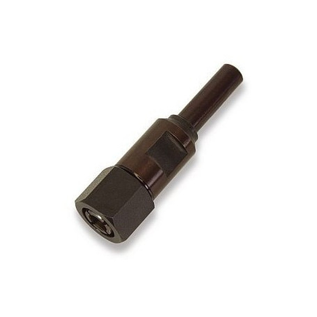

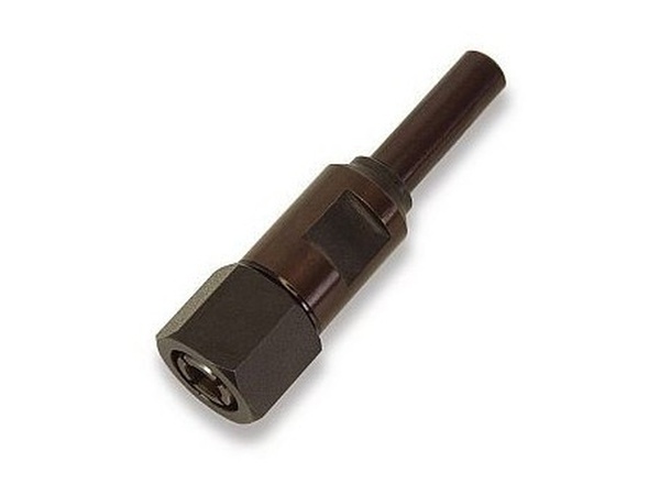

Il existe, notamment chez CMT, des rallonges de fraises, ou plus exactement des mandrins rallonges, comme celui-ci:
J'en possède quatre, 12 pour 8; 12.7 pour 6.35; 12 pour 12 et 12.7 pour 12.7. Je les utilise pour ma défonceuse sous table. Aucun souci pour la sécurité.
Je doute toutefois qu'ils puissent te servir pour ton gabarit, que tu as intérêt à refaire moins épais comme d'autres te l'ont conseillé.

Bonjour, les rallonges pour les fraises existent, histoire de gagner quelques mm lorsque la plongée de la défonceuse est trop juste. J'en possède une depuis plusieurs années qui me dépanne parfois. Ça reste un dispositif à utiliser avec précaution, avec des fraises pas trop grosses, des passes pas trop gourmandes, etc.
Exemple ici : outil-a-bois.c...-mm-c2x11459394
Effectivement ça existe mais dans le cas d'un guide pour queues d'arondes il faut faire la passe en une fois donc ça me semble plus dangereux que de refaire le gabarit.

Merci DarachSaor ! Effectivement, avec une fraise à queue d’aronde, je ne ferai qu’une passe, donc ça me parait dangereux d’essayer même si l’accessoire existe.
