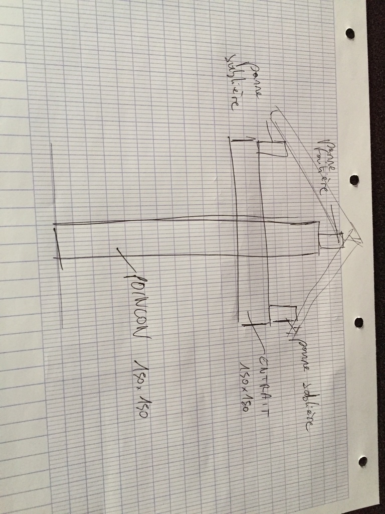

Messieurs et mesdames boiteux et boiseuses, je m’interroge sur un assemblage que je voudrai effectuer, et je souhaite vos avis. J’ai promis à ma petite femme de lui réaliser un abri à l'extérieur pour étendre les lessives. J’avais pensé à faire une petite charpente, composée d’un poinçon vertical fixé au sol ou scellé, puis l’équivalent d’un entrait horizontal ou viendrait poser une panne sablière de chaque côté. Je pensai utiliser un bois de section 150x150 pour ces deux pièces. Et je souhaiterait éviter d’utiliser des fixations mécaniques telles que boulons de charpente
J’ai tout d’abord pensé les assembler simplement à mi bois et cheviller, mais la cheville n’empêcherait pas la desolidarisation des deux pièces. Je pensai essayer de tarauder le bois puis de filer un tourillon ainsi, les deux pièces seraient vissées, mais tout en bois. Je crains que le tourillon ne gonfle, et éclate les deux pièces si l’ajustement est trop juste, par contre. J’ai aussi pensé à une mortaise débouchante dans l’entrait, et couper mon poinçon en deux, avec un tenon batard sur chaque partie, puis chevillé dans l’entrait

Salut. Un petit plan peut-être ? 😋
Un petit croquis coté serait le bien venu pour éclairer la communauté. Pour les pannes les sections rectangulaire sont plus adaptées.
Franfrantz
Je fais deux croix se faisant face comme ceci, qui seront reliées entre elles par les pannes.

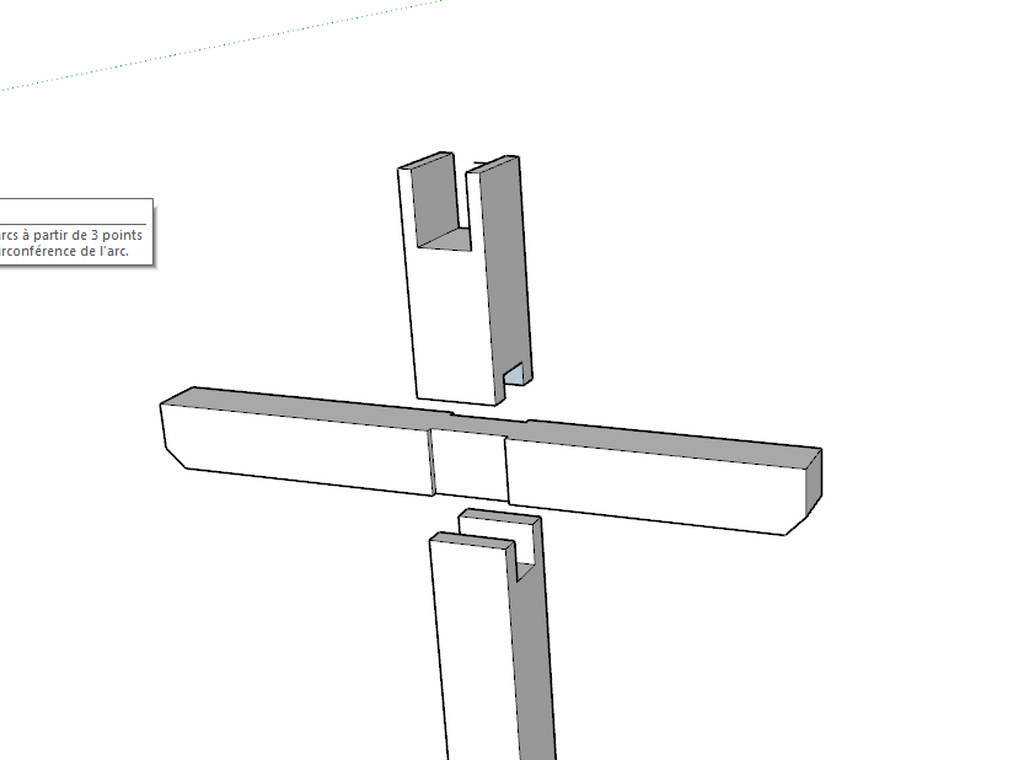

Solution proposée avec entaille à mi bois entre le poinçon et l’entrait, puis avec taraud et filière, je taraude l’assemblage, et je fais un tourillon fileté. Ainsi, l’ensemble est solidaire.
Franfrantz

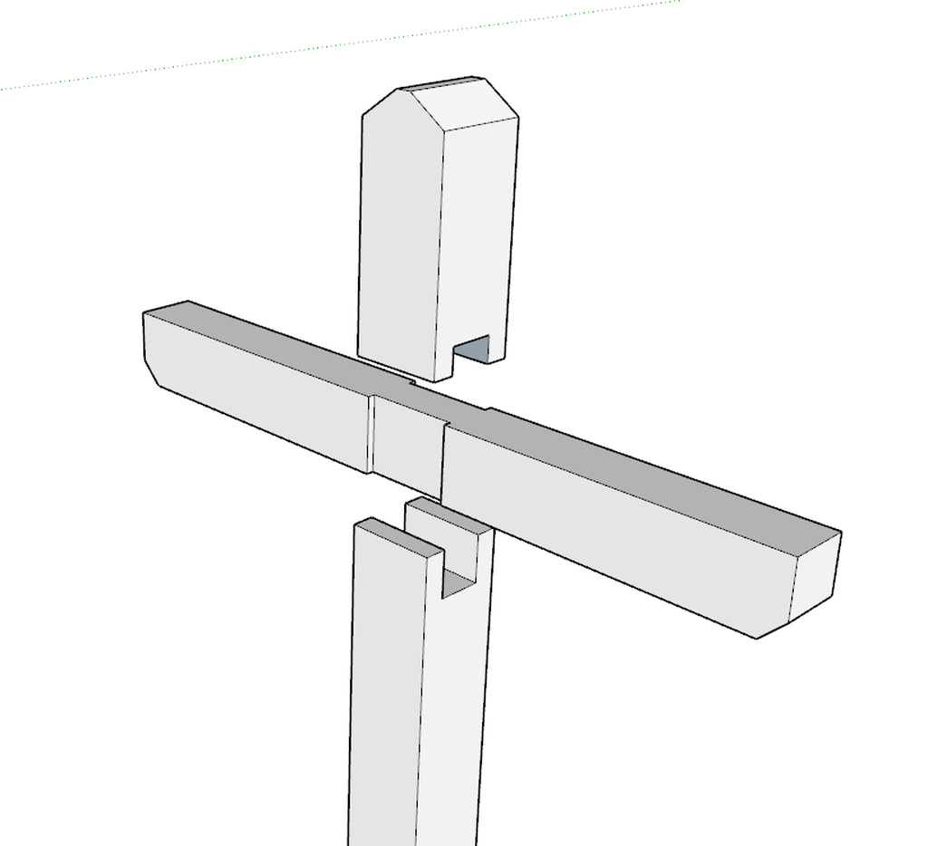

Puis dernière solution, une mortaise dans l’entrait, le poinçon est coupé ensuite deux, avec un demi tenon sur la partie haut et un demi tenon sur la partie basse du poinçon. Ensuite, la cheville tient l’ensemble solidaire.
Franfrantz
Je n’ai que peu de connaissance des assemblages de charpente, et je m’en remet totalement à vos idées. Je précise que j’utiliserai certainement de l’épicéa pour ma structure.

Je souhaitais justement trouver l’assemblage pour qu’il soit lié avec le poteau. Je pense aussi à ajouter des contrefiches en dessous de l’entrait, et reprises sur le poteau pour éviter le fléchissement de l’entrait sous le poids des sablières et de la couverture.
En fait c’est pas un poinçon, c’est un poteau, avec une petite toiture.
Un poincon, ça ne touche pas le sol, ça « poinçonne » l’entrait.

Concernant mon assemblage, j’opterai pour celui que m’a proposé Bonbonveronbi, c’est un enfourchement du poteau sur l’entrait qui me permettra d’avoir un fil continu sur le poteau car il ne manquera que l'épaisseur de mon trait de scie. Je pourrai ensuite le cheviller bois.

Je suis pas charpentier mais en assemblage traditionnel tu peux être envisager cela. Après les sections dépendent de la portée et du poids de la couverture du petit auvent et du porte à faux. Mais c'est une piste en attendant un homme de l'art. Ou Le plus simple serait de moiser un double entrait et boulonner le tout sur un poteau continu mais là faux en passer par les boulons.
Amicalement
Franfrantz
Merci Bonbonveronbi. Je n’avais pas pensé à cet option. Elle me plaît d’autant plus que je pourrai visuellement avoir mon poinçon avec un fil continu.
Dans ma précipitation j'ai commis une erreur en oubliant l'assemblage de la faîtière.
Franfrantz
Merci Bonbonveronbi. Je ne l’avais pas esquissé sur mon croquis, mais je pensai bien le prévoir aussi.
