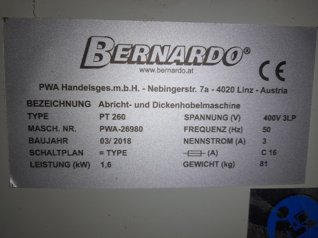

Sur ta machine, il y a une plaque signalétique où est marqué l'intensité en A ampères.
Il faut donc que ton variateur soit en adéquation avec cette intensité.
Tu peux aussi te baser sur la puissance de ton moteur et prendre un variateur de puissance comparable, en prenant de la marge pour ne pas le faire travailler à sa limite de puissance. Voici un exemple

Il y a bien une plaque sur la machine, la voici :
Le variateur en lien est celui que j’utilise pour mes machines. J’y ai mis une prise tri en sortie et les 4kw délivrables me permettent d’alimenter toupie ou scie à format, selon le besoin.

Concernant ma machine voici ces caractéristiques :
VPO
Ton moteur fait 1.6 kW , donc prend un variateur 2.2 kw mini (c'est ce que j'ai pris avec un moteur de 1.5 kW ).

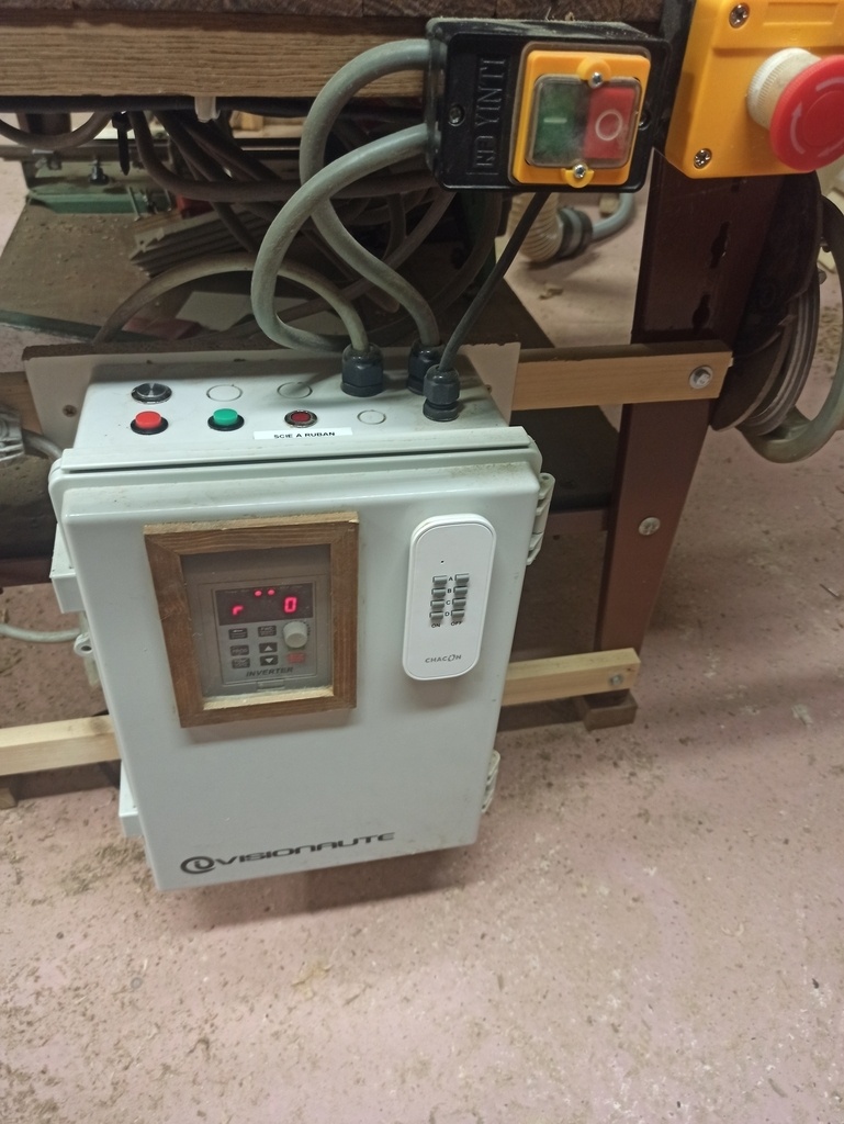

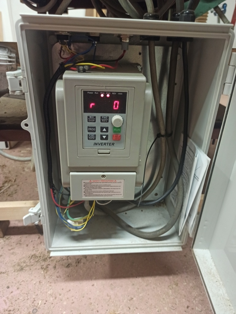

Ci dessous des photos de mon installation, je l'ai mis dans un coffret et j'ai déporté les boutons (non obligatoire)

Merci pour ces photos ! Concernant l'ampérage, as-tu eu besoin de faire des modifications ?
VPO
La puissance de ton moteur (en KW) est liée à l'ampérage (en ampère) et à la tension (en Volt). La formule est un peu compliquée pour un moteur tri-phasé mais peu importe.
Pour dimensionner ton variateur, tu doit regarder que la tension de sortie soit bonne (380V ou 400V triphasé) et que la puissance maxi de ton variateur soit supérieure à la puissance de ton moteur (dans ton cas 1.6 kW). Si ces 2 paramètres sont bon, l'ampérage que pourra délivrer le variateur sera également suffisant.
Il y a un autre paramètre que tu devra régler sur le variateur c'est la vitesse de rotation de ton moteur (en tour / min). Tu devrais trouver cette information sur la plaque du moteur.
