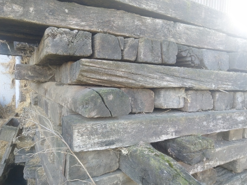

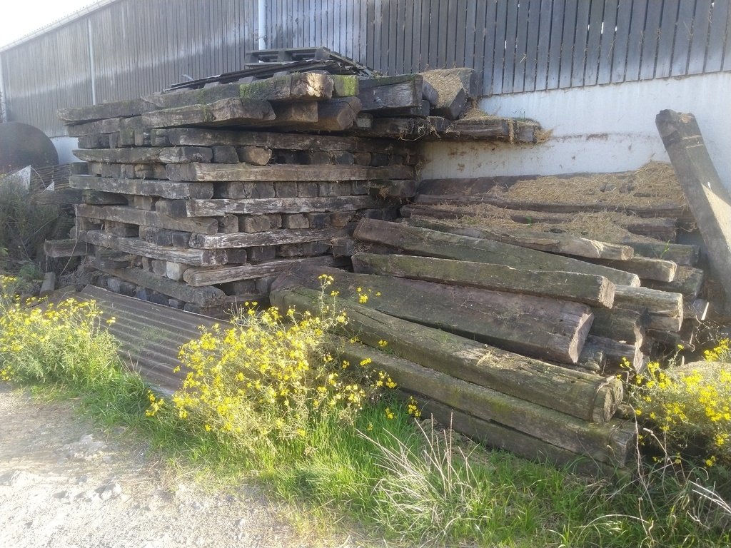

Petite question qui peut paraître bête voire dangereuse :
J'ai retrouvé récemment chez mon agriculteur favori un stock inutilisé de traverses de chemin de fer, 240x130x2600 donc déjà du beau bébé. Elles viennent d'une vieille ligne qui passait pas loin, désaffectée depuis quelques dizaines d'années déjà (au moins trente ans, je l'ai jamais connu fonctionnelle, plutôt toujours recouverte de végétation!). Ça ressemble à du chêne très sombre à l'extérieur mais encore en assez bon état.
J'ai déjà entendu parler de la créosote (qui n'est pas le meilleur ami de l'homme, un bon gros cancérigène) pour conserver ces pièces-là mais je voulais savoir si ces traverses seraient concernées. Si quelqu'un a des informations là-dessus je suis preneur 🙂
Ça ne me surprendrait pas trop à la limite, par contre si c'est bien le cas, est-ce la créosote pénètre au cœur du bois ou seulement sur les deux premiers centimètres? Ça ferait quand même du bois exploitable, avec une histoire derrière qui plus est.
Et "au pire", là je vais me faire taper dessus mais c'est vraiment de la curiosité, étant donné que la créosote est toxique au contact (et avec le "jus" des traverses qui restent dehors aussi, même si je n'ai rien vu d'anormal à ce sujet sur place), est-ce que ça peut s'utiliser pour une structure de plancher? Ou quelque chose qui serait recouvert en somme.
Je me dit que ce serait bête de jeter ça.

Je vais répondre par une question:
Tu sais combien ça pèse une traverse?
Et puis une deuxième :
Tu as une bonne machine de charpentier?
Une troisième:
Des fers a toutes épreuves des gravillons, ferrailles diverses?
Une quatrième pour la route:
Une maxi puissance pour couper ce bois très très très dur?
Sinon, comme fredaug , le simple fait de présence de créosote sûr à 100% , passe ton chemin

Merci niconathy pour la réponse.
Ouais, ces questions-là je les avais en tête, mais bon, vu le stock s'il était utilisable j'aurais bien trouvé une solution.
L'agriculteur m'a dit de manière "légèrement" condescendante : "si t'en veux pas t'inquiète ça servira de piquet, j'en ai déjà utilisé quelques-unes et ça m'a jamais refilé le cancer".
Mais personnellement je préfère ne pas jouer à ça.
les traverses sont traitées au four, donc a cœur !😉
C'est à coeur et si elles ont été traitées, ce qui est très probablement le cas, alors ça se sent. L'odeur est notable.

Bon c'est clair que la créosote ça a l'air d'être bien énervé comme produit, même après la découpe et les poussières que ça génère (j'avoue que je mets un masque pour la coupe du bois par prudence).
Et vu l'aspect légal et les emm*rdes que ça peut ramener, je préfère passer mon tour là-dessus. Tant pis.
