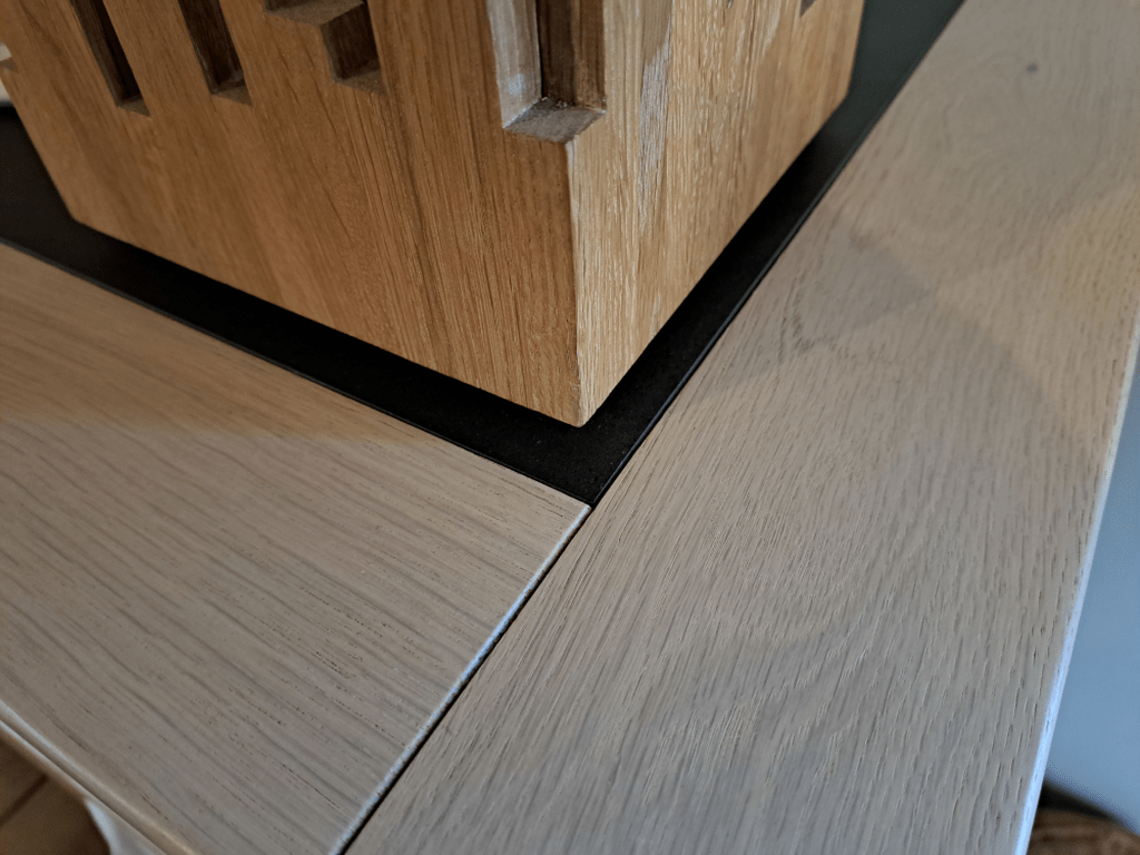

Sans vouloir contredire, mais en contredisant quand même hein, j'ai acheté il y a 5-7 ans des meubles en chêne "teinté blanc" à l’ébéniste du coin, et bien je peux te garantir que ça n'a pas bougé.
Je ne sais pas ce que c'est comme teinte, si ce n'est que ça a senti assez fort les 2-3 premiers jours... (Si vous avez une idée, je suis preneur.)
Voici à côté de ma lampe traitée au Rubio "soupçon de blanc" qui, elle, est effectivement couleur miel :
ourea Ah ben oui, mais ça, c'est un truc "blanchâtre", c'est pas la couleur "naturelle"...
