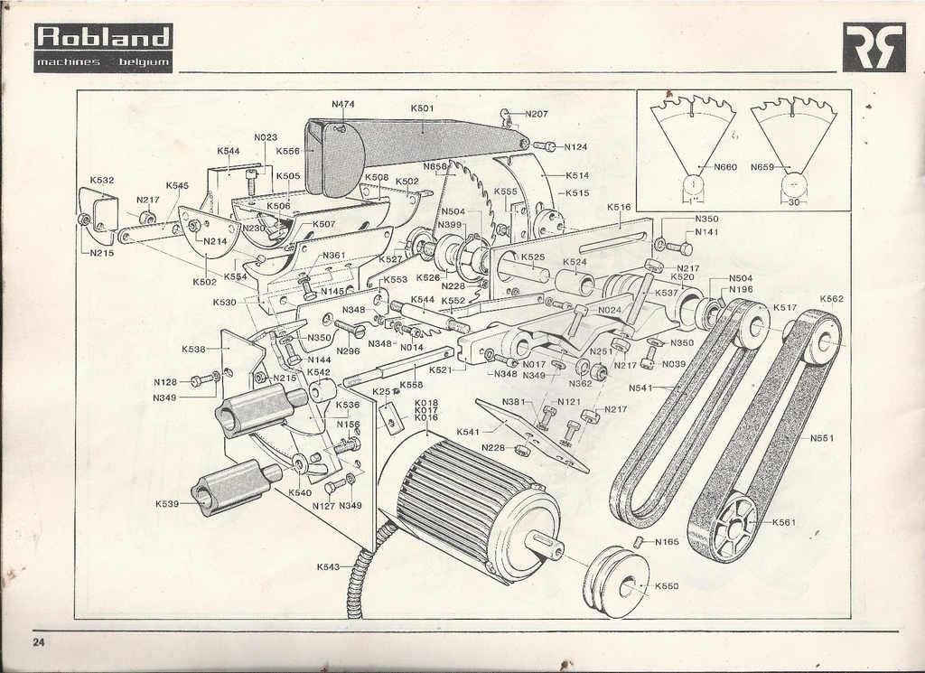

Je cherche le réglage qui me permettrais de positionner la scie circulaire // au guide et à la table.
C'est une combinée Robland K260.

Merci pour la réponse, mon soucis est hélas savoir comment je peux faire bouger tout le bloc scie circulaire...
Saurais tu me l'indiquer sur le plan ?

Le bloc scie circulaire est fixé au plateau par les 4 vis N023, des vis ChcM (en haut à gauche sur ton dessin). Ces vis sont bien visibles et accessibles sur la surface du plateau.
Il faut débloquer ces 4 vis (dévisser peut être un tour ), l'ensemble bloc moteur peut alors bouger de quelques degrés.
Attention, en resserrant les vis, le bloc va bouger à nouveau, il faut donc vérifier l'alignement au cours du serrage, et jouer avec un maillet si nécessaire.
