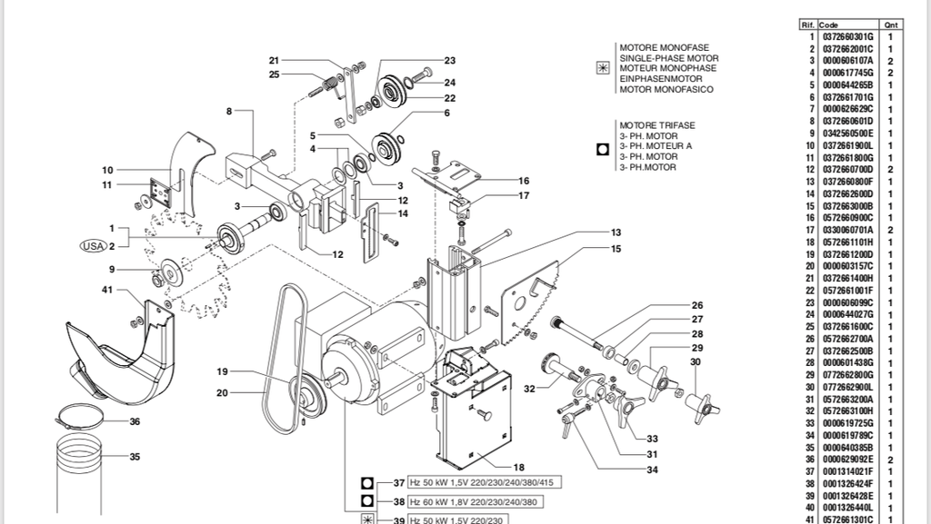

Bonjour Molvo. Merci pour vos indications. J’espere m’en sortir quand je serai devant la machine. Ci joint un eclaté de la partie scie. Savez vous identifier les deux vis dont vous me parlez ? Je pense voir à peu près mais afin d’en avoir le coeur net...

L'agrégat de la scie de la C26 semble plus succinct que sur la Lab30 mais penche toi dessus en l'inclinant tu devrais trouver et visualiser facilement les 2 butées.

La vis de butée d'equerrage se trouve sur la petite patte de la pièce 15. Pour celle de 45°, je ne vois pas.

Pour le réglage à 90°: une petite vis sans tete 6 pans creux accessible directement par le dessus de la table de la machine (à droite de la lame) doit être manipulée car elle serre de butée. Le bloc scie vient en butée dessus (sous la table). Pas évidente à visualiser
Pour le réglage à 45°, il faut ouvrir la trappe de la machine et sur la droite il y a aussi une vis 6 pans creux et boulonnée sur une patte du châssis. Celle ci était facile à trouver, quand on incline la lame à fond on voir que le bloc scie vient en butée dessus, facile à voir.
