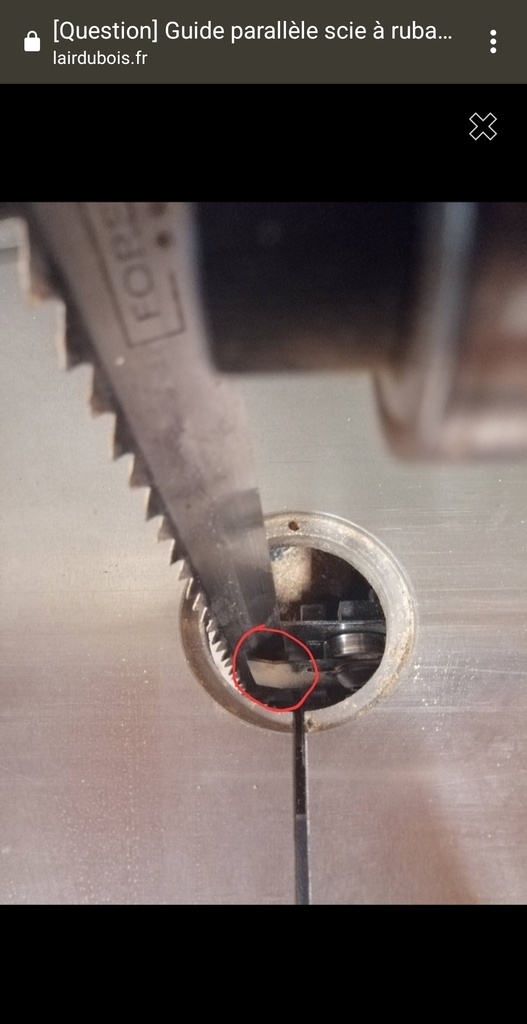

Le point noir c'est la protection sur le guide inférieur qui est entouré de deux pattes métalliques qui servent de « garde » si la lame venait à s'échapper se son logements.
Ceci : image de la garde du roulement inférieur
Je vais essayer d'être clair. Il faut bien comprendre que, face à la scie, la lame arrive par le côté. À l'insertion dans la fente de la table, elle est donc tournée de 90° par rapport à sa position finale.
Une fois la fente passée, la lame est dans la lumière de la table et il faut donc la tourner de 90° pour la présenter et qu'elle prenne sa position finale. C'est ce virage est délicat.
La lame > 20mm va commencer à prendre ses dents sur la table pendant que vous vous évertuez à passer dans la fameuse garde du guide en bas tout en l'alignant dans la fente sur bras supérieur sur la gauche
Certain bras sont équipés d'un genre de porte. Ça aurait été tellement mieux.
Avec une lame de 30mm ou 32mm, ça tourne pas. la lumière de la table n'est pas assez grande pour laisser la lame passer devant la garde du roulement inférieur. On est quasiment obliger de tordre la lame pour la faire passer.
J'ai à chaque fois le sentiment maltraiter la lame et de bousiller les dents sur la fonte de la table.

azes
35mm ? Peux-tu nous expliquer comment tu procèdes ?
azes
Voilà ce que ça donne avec une lame de 25mm. (les guides sont reculés à fond bien sûr).
L'Atelier Vosgien J'aimerai bien comprendre comment tu arrives à passer une lame de 35mm sans galérer.
L'Atelier Vosgien
ça tu peu déjà le virer après ça iras mieux .
azes
Ah oui donc tu as virer la " sécurité ". C'est ce que je pensais faire. Ca me renforce dans cette idée.
L'Atelier Vosgien
azes oui surtout qu elle ne sert à rien en dessous .
La tu vas voir que t'es lames vont rentrer beaucoup plus facilement . 🙂🙂
