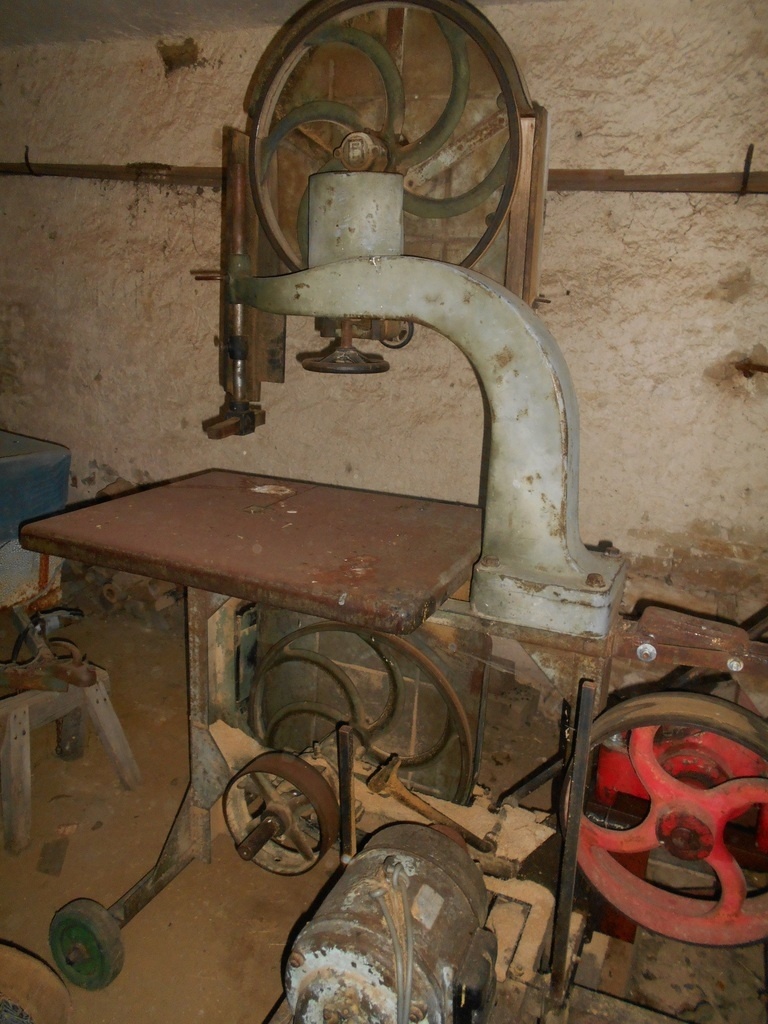

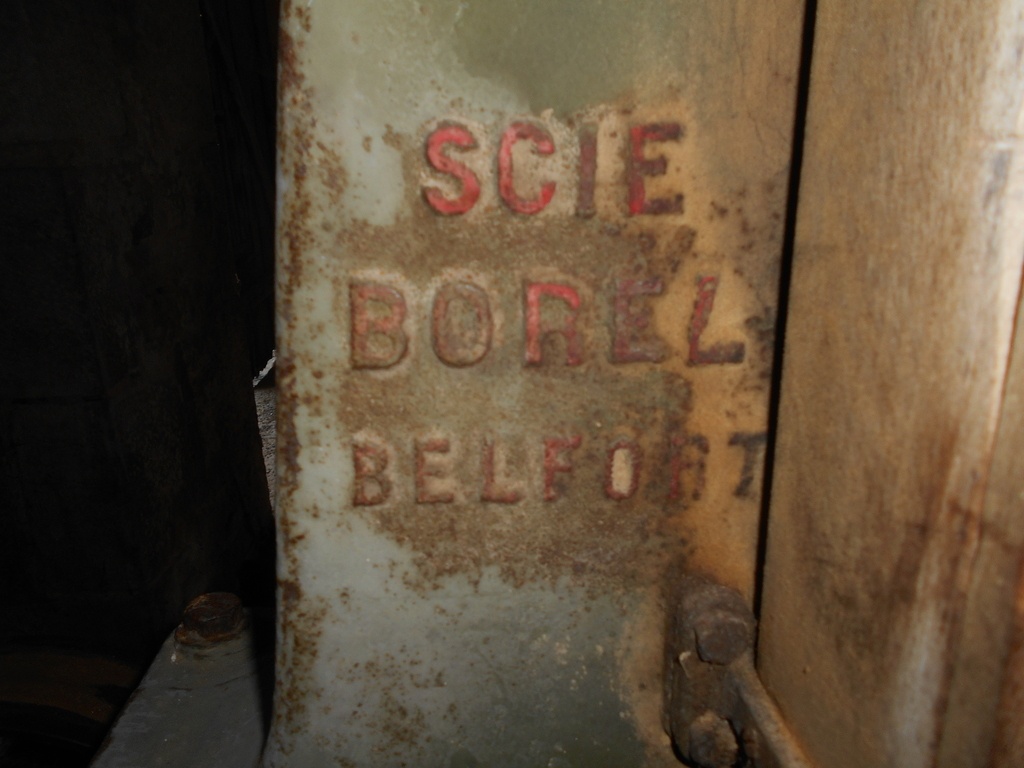

Alors alors.. Comme ça faisait longtemps que je n'avais pas posé de question .. 😂 me revoilà avec une scie à ruban, mais pas n'importe laquelle, c'était celle de mon grand père. C'est une scie "Borel", fabriqué à Belfort (c'est dans ma région !) la structure semble être en fonte à part la table qui à ma grande surprise et en taule !
Alors oui.. elle ne paye pas de mine, mais elle a une grande valeur sentimental, j'ai vu mon grand père, mon père ce servir de cette scie quand j'étais enfant (y'a 2 semaines quoi 😋 ) et j'aimerai lui faire un petit lifting. Mais je suis très curieux, et en bon curieux, j'aimerai en savoir plus sur elle.
D'après vous, de quand date t'elle ?
Est ce qu'une restauration vaut le coup ?
Pensez vous qu'elle pourrait faire le taf pour de la refente de planche ?

Bonjour oui ça vaut le coup de la restaurer mais il te faut du matériel pour cette entreprise car il y a du taf.
Bon courage en tout cas

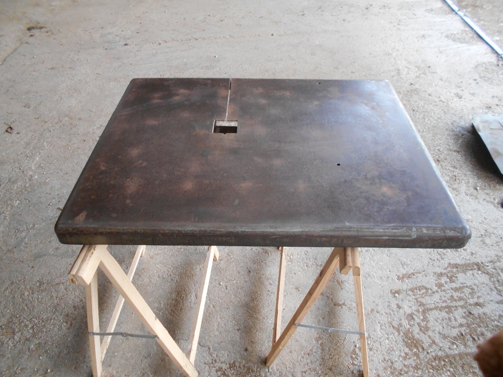

Non peindre le dessous et graisser le dessus avec cire liquide ou huile en attendant ta remise en ordre
SailorJ
La remise en ordre ? Je compte la terminer cette semaine, il me reste la deuxième couche de peinture à appliquer et à remonter le tout ;)

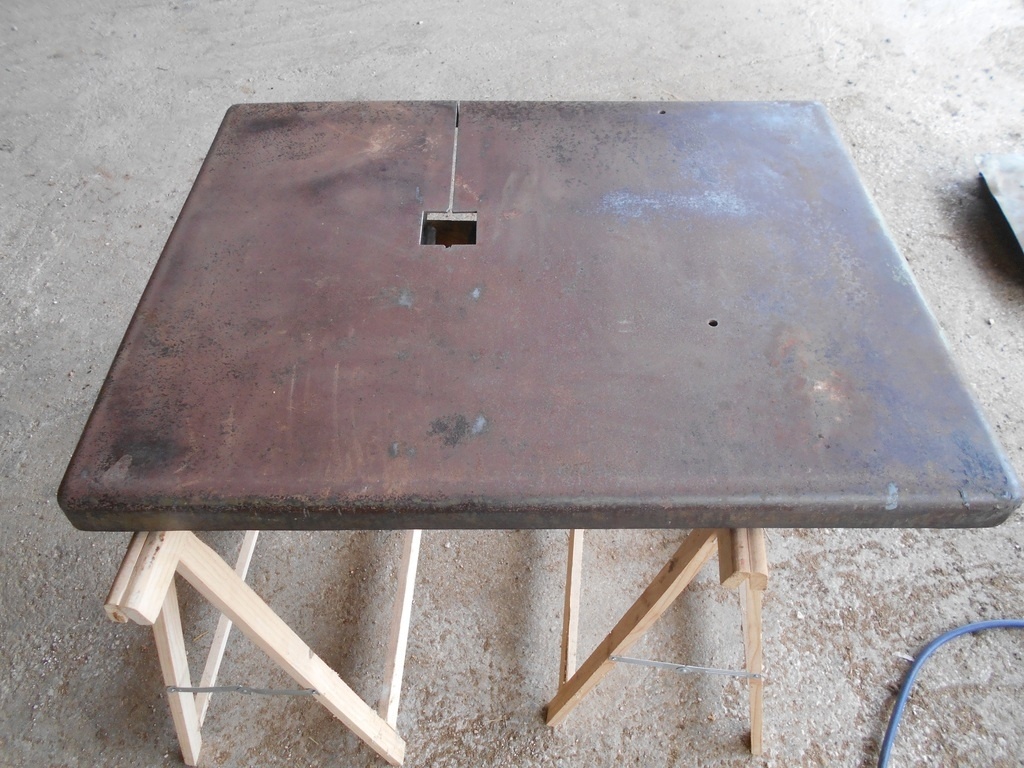

Qu'est ce que vous me conseilleriez pour protéger la table ? Elle est en tôle est non en fonte, et j'ai peur que la rouille réapparaisse si je la laisse tel qu'elle est.. J'ai bien pensé à la peindre comme elle l'était à l'origine, mais j'ai peur que mes pièces de bois glisse mal..
Voila un avant après ponçage.
un bon coup de rustol ou de la cire d'abeille !

très bonne machine à restaurer (en général en fonte c"est toujours bon !!)
La mienne était a peu prés du même modèle mais le piétement était en bois ,machine increvable !

Quel magnifique escalier ! La tienne est une Borel aussi ? C'est bien une scie de Franc Comtois ;) Est ce le plateau d'origine selon toi ? En général ils étaient en fonte aussi non ?

Je peux déjà commencer par décaper la table et voir un peu le fonctionnement de la bête..

Pour l'année, tu pencherais sur quoi ? Perso je dirai.. années 50..?
oui , avant elles étaient peinte noir ou grise
SailorJ
D'après mon père, mon grand père l'aurai acheté neuve à une expo dans les année 60.
