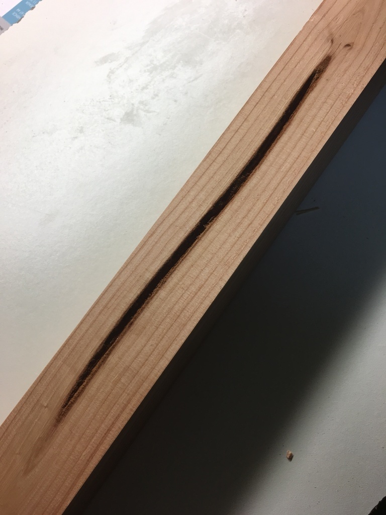

Hello les boiseux,
Toujours dans le but d'apprendre je m'interroge sur ma decouverte.
En delignant du douglas j'ai decouvert ca (voir photo)
En grattant un peu ca ressemble a de la sciure un peu collante.
Alors petite bébête ou autre chose ?
Merci 😊

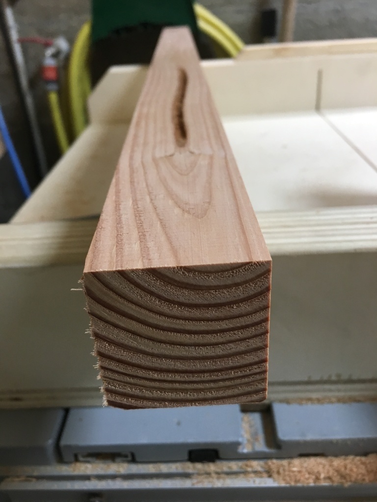

Peut tu joindre une photo de la pièce vu en bout ?
Le cœur du douglas est comme ça, la photo permettra de le vérifier.
idem une vue en bout pour un diagnostique
Mike0411
Photo ajoutée ! Merci

Pourriture de cœur, ton morceau doit être plein cœur du plot, c'est pas grave, juste un peu de perte.
Ce que tu vois, c'est les premières années de l'arbre, je sais pas exactement ce qui c'est passé, mais ce bois ne s'est pas transformé en duramen (bois dur ou franc ... , la partie rouge sur le douglas). Ça arrive très souvent sur cette essence.
Si tu as acheté ton bois chez quelqu'un de sérieux, sur les plateau de cœur, on déduit le cœur pour palier à c'est mésaventures (quand c'est des plateaux épais, on ne le vois pas toujours).
Ha, ton explication me plaît plus. Dans toutes les propositions, je ne m'expliquais pas pourquoi ça semblait être le cœur 🤔
Mike0411
Ce morceau viens d'un montant d'ossature de 45x145 et effectivement on ne le voyait pas de l'extérieur.
Je poste une photo du bois de bout demain matin 😉

Ce coup ci c'est sur, on voit bien qu'on est en plein cœur de l'arbre.

Je pencherai pour de l'entre-écorce!
hedjour
Qu'entends tu pars entre écorce ?
Aurelien - Mobbler
De l'écorce qui se retrouve selon la croissance de l'arbre au milieu du bois d'œuvre.
hedjour
En cherchant un peu l'entre écorce se trouve plus dans la partie distale d'un arbre et entre deux départs de branches ça semble bizarre le rassemblement du bois au dessus, pourquoi deux branches auraient elle refait tronc commun ?
becbois
On trouve de l'entre écorce un peut partout sur un arbre. Elle peux se formé pour pleins de raison, cicatrisation, problème de croissance, ...
En faite, on appel entre écorce toutes les partie qui contiennent de l'écorce dans le bois (peut être un défaut de langage?).
Y a pleins d'autres défauts, on pourrait faire une xylotéque des singularité (c'est pas des défauts, enfin en fonction de l'utilisation), gélivure, roulure, lunure, noeuds sain, pourris, vicieux, échauffure, maladie du T, galle, guis, mitrailles, ....
peu être tout simplement le cœur de l' arbre vous l' éliminer ou vous le mettez à un endroit non visible
+1
Quand on regarde les anneaux de croissance, la coïncidence est frappante !!
Sur la première photo, en haut à droite, on distingue même deux petit départs de branche (les petites "virgules" marron).
bernardrebout
J'ai un peu de retard, mais pour éclairer votre lanterne voyez cecfun-mooc.fr/c4..._chapitre16.pdf, les pins , mélèzes et autres douglas possèdent des canaux résinifères qui peuvent être normaux ou traumatiques, les sapins eux possèdent de la résine dans l'écorce, jamais dans le bois parfait......le cours sur l'anatomie du bois devrait avoir lieu fin de l'année....on apprends des choses que l'on croyait connaître et ensuite 'on ne regarde plus le bois de la même façon!
Ici le canal résinifère est normal sur ce douglas!

poche de résine vidée ?
-1
hedjour
Un canal résinifère ? mais le placement longitudinal m'interroge.
