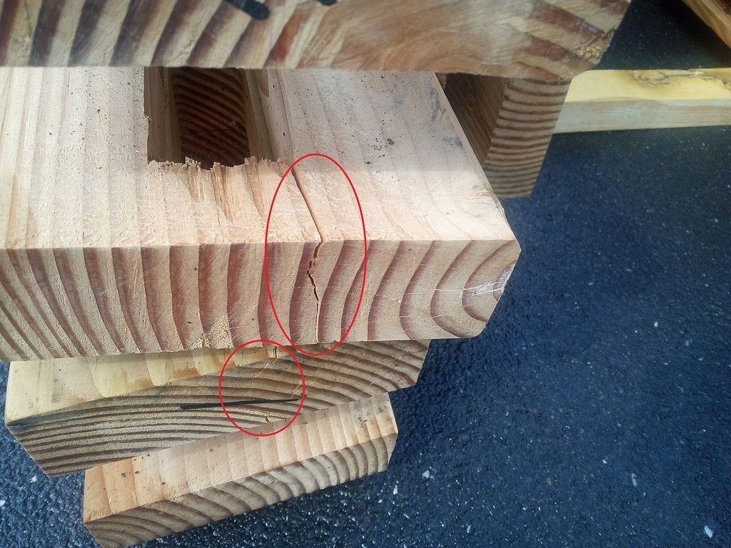

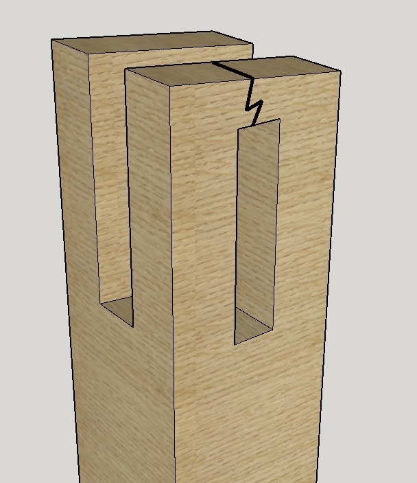

Bonjour Sylvain, j'ai fini la taille de mon carport, et en séchant, le bois a provoqué des cassures en tête de poteaux (au dessus des mortaises pour accueillir la panne).
Du coup ma question est la suivante : ne serait-il pas mieux que je mette des boulons de charpente (16x200) pour fixer mes pannes dans mes poteaux ? Cela permettrait de resserrer le tout, car j'ai peur que les chevilles ne soient pas la meilleure solution.
Merci d'avance pour ta réponse.
C'est pas grave ,presque normal , le bois ne travaille pas dans ce sens pour la solidité ! En plus d’après tes dessins , normalement c'est pas visible !
fais moi une photo svp pour voir le détail d’assemblage !

stefdefoot
Voila, c'est pas très flagrant car il a plu toute la matinée et le bois a gonflé...
stefdefoot comme j'ai déjà dit : pas grave du tout , même pratiquement normal dans ce cas !😉

stefdefoot décimètre ça suffira !!
