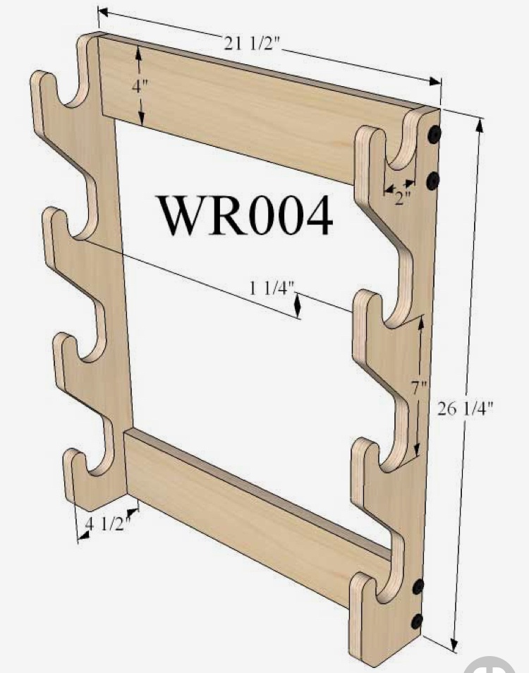

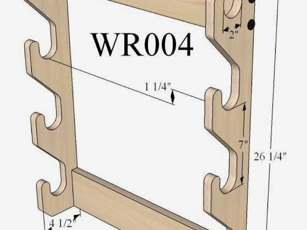

Salut a tous,
Je voudrais réaliser un râtelier à fusils dans le meme esprit et dimensions que la photo.
Je me demande juste si cela sera assez rigide sans un renfort horizontal ?
En fait j'ai peur que les flancs se baladent de droite a gauche.
Et comme c'est pour le beau-père (qui a des fusils donc 🙄) autant vous dire que je n'ai pas le droit à l'erreur 😂
Merci pour vos avis !

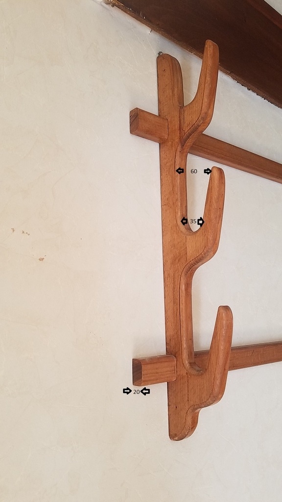

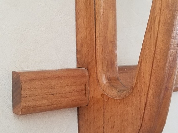

Bonjour Mike0411,
Je possède à peu de choses près, le même râtelier, à part que le mien est prévu pour trois armes et que les traverses sont "encastrées" (je ne connais pas le terme exact en menuiserie) dans les montants et vissées par derrière.
Les traverses dépassent aussi de chaque côté de 65mm, ce qui ajoute à la stabilité.
Cela fait plus de vingt ans que j'ai ce râtelier et il n'a absolument pas bougé, malgré de nombreux déménagements.
Je joins une photo, pour plus de compréhension.

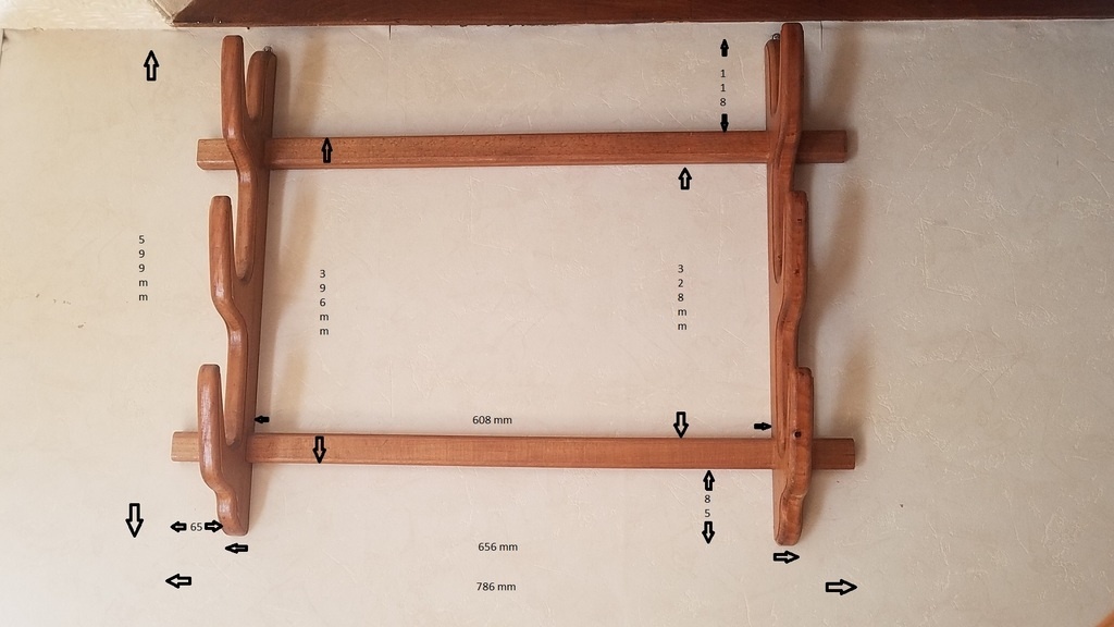

Je veux bien une photo de l'ensemble si tu peux.
Tu vas peut-être aussi pouvoir m'aider pour les cotes car comme c'est une surprise je peux difficilement aller mesurer les fusils. Peux tu me dire si les cotes de largeur 546 mm et environ 22 mm de decalage entre canon et crosse sont correctes pour avoir des fusils bien alignés ?

ldjy59
J'ai fait comme je pouvais, s'il te manque ds cotes, fait moi signe.
Mike0411
Super merci ldjy59 pour toutes ces cotes ! ;)
