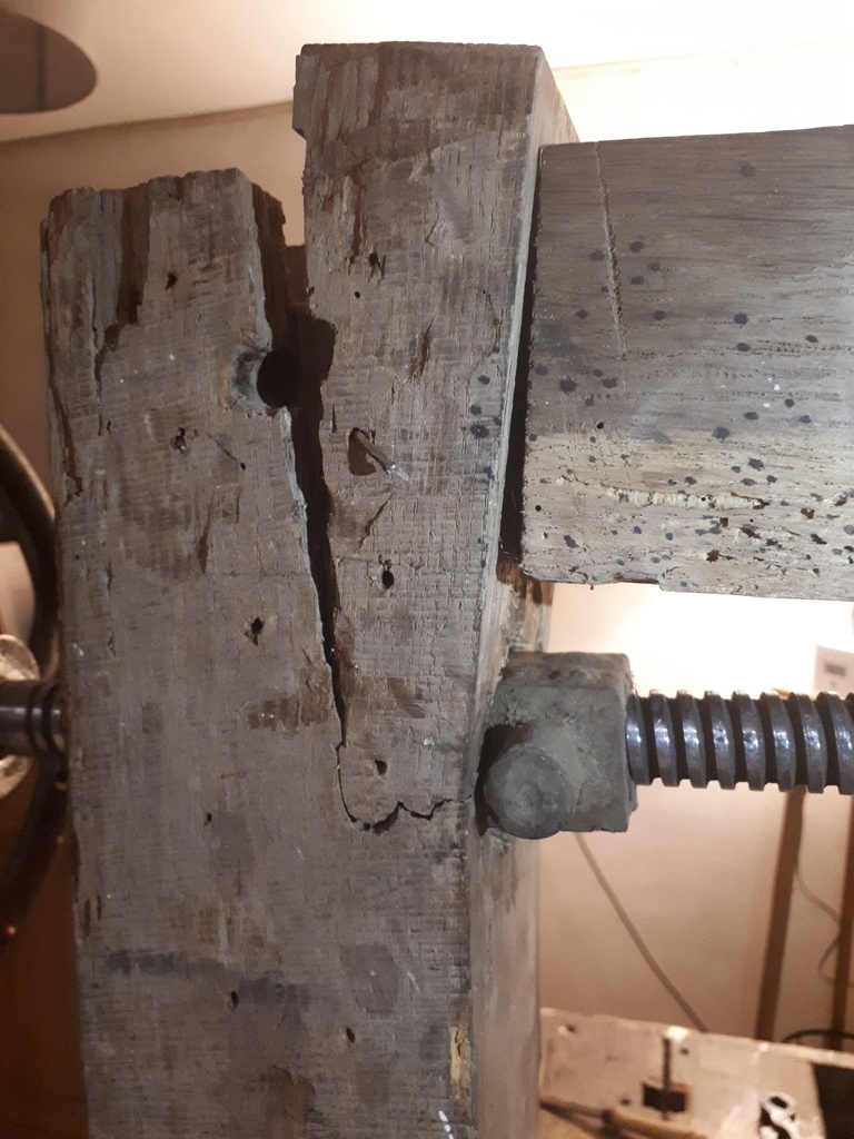

Le pied sur lequel vient se fixer la presse avant a, comme vous pouvez le constater, bien souffert. A force d'être contraint par l'ecrou de la vis, il s'est fendu.
J'aimerais avoir votre avis sur la manière de le reparer pour pouvoir m'en servir.

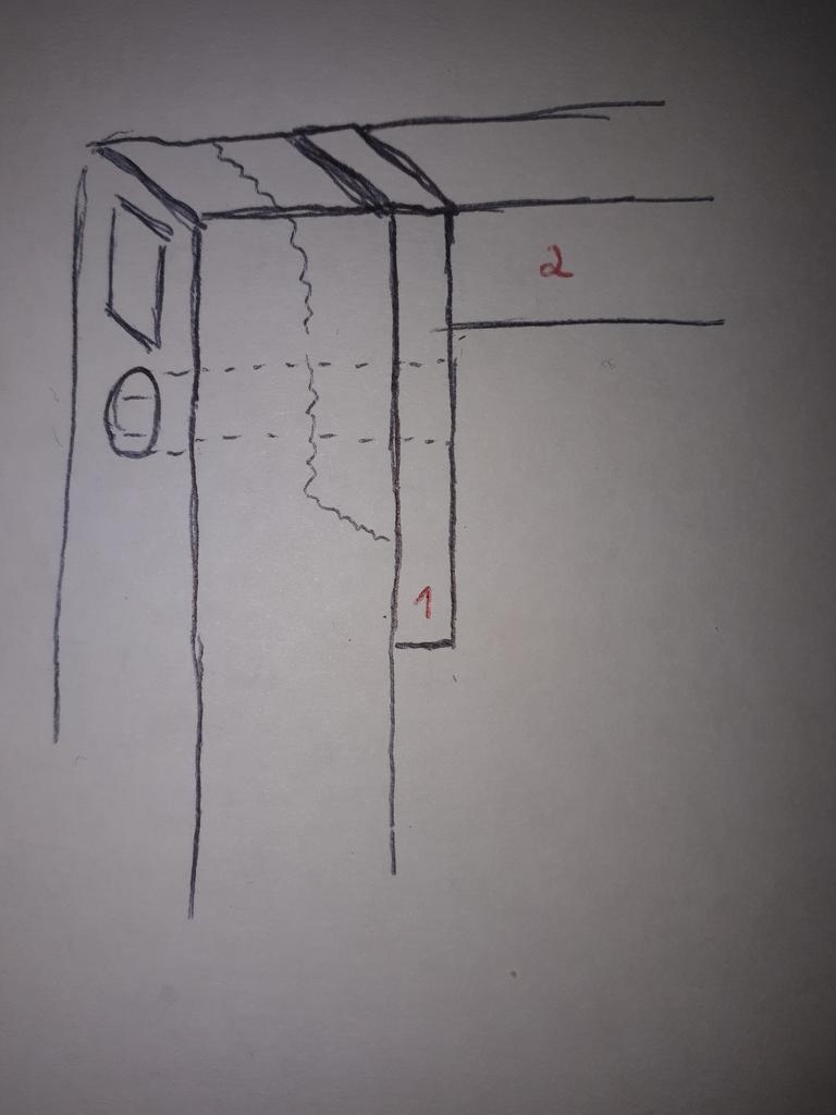

Je pensais tout d'abord recoller les deux parties. Ensuite ajouter une planche de bois d'une certaine longueur (1) à l'arrière du pied afin de répartir les contraintes liées au serrage de la presse sur une plus large surface. Elle serait fixée à l'aide de boulons traversant le pied d'avant en arrière, solidifiant egalement celui ci. Celà nécessiterait par contre à mon avis de reculer l'epaulement du tenon de la traverse (2).
Merci !
(Désolé pour les imprécisions du dessin)

J'ai du mal à comprendre comment le pied s'est fissuré sous l'effet du serrage de la vis. S'il avait dû cassé, il aurait cassé autrement. IL a dû se passer autre chose (on a du essayer de démonter le pied...).
A mon sens, si tu recolles soigneusement les morceaux, et si le bois n'est pas tout pourri, cela devrait suffire.

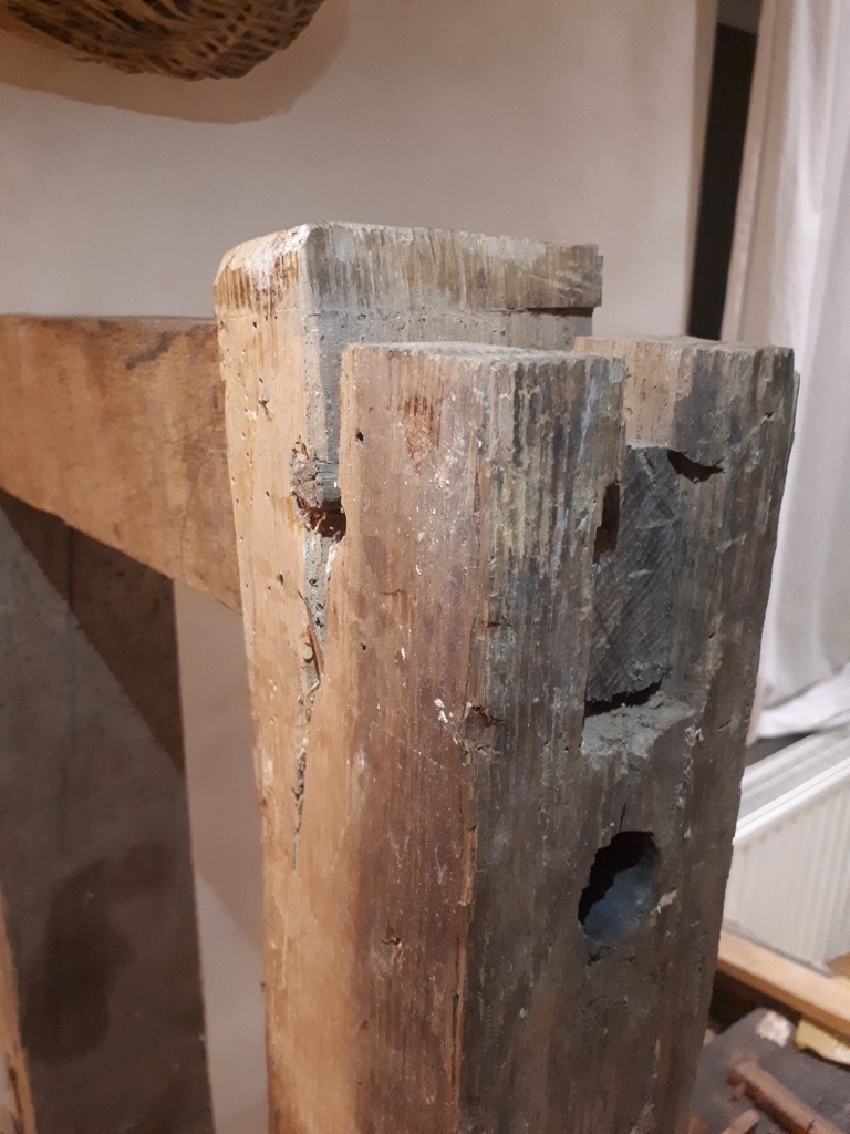

Merci pour la réponse ! Oui peut-être que pied a été fragilisé/fissuré pour une certaine raison puis que le serrage aggravé la chose... je vais essayer un collage pour commencer. Le bois est en bon état sauf une partie du pied en aubier (sur un angle). On le voit d'ailleurs sur la photo

On dirait un bon coup dans le bas du pied avec l'effet levier et ça a pété au niveau du perçage ensuite.
Plutôt d'accord ce n'est pas la contrainte de la vis, elle n'applique aucun effort sur le tenon.
C'est un soucis avec le pied qui a du faire levier et au final il a cassé au niveau de la cheville. Tu peux essayer de recoller proprement le pied et si tu sens une fragilité après remontage tu refait le pied.

Merci pour votre aide. Je comprends mieux d'où vient le soucis et ça me rassure. Je vais essayer le collage puis le tester en conditions réelles ! De cette manière je préserve l'esthétique et l'âme de l'établi comme l'a dit Kentaro . Je vous tiendrai au courant !

Refaire est une option viable, c'est sûr... mais ça peut être compliqué quand on n'a pas l'outillage (sans présumer de l'équipement d'Edouard). Le problème c'est que le bois ne semble pas spécialement sain, du moins pour ce que je me figure d'après les photos. Tout dépend aussi de que qu'Edouard compte faire l'établi à postériori...
Je proposerais :
  • soit un collage, avec deux chevilles en bois (de forte dimension, en bois dur) de part en part, une de chaque côté de la fissure.
  • soit un collage, avec un papillon sur chacune des deux faces latérales, pour éviter que les deux parties ne puissent se réécarter, non ?
  • soit un remplacement à l'identique.
NB : sur un vieil établi que j'ai sauvé de la cheminée, au niveau de la vis de serrage, j'ai des inserts en fer forgé, noyés dans le bois.

Une partie du pied, environs 1/4 est dans de l'aubier. Cette partie est attaquée mais le reste est heureusement sain. J'aimerais donc essayer de le conserver.
Avant de recevoir votre réponse, j'ai déjà commencé par faire un collage simple au niveau de la fissure et les pièces se sont bien assemblées. L'idée des deux chevilles de part en part de la fissure m'intéresse ! Vous parlez bien de chevilles pour l'assemblage tenon-mortaise du pied avec la traverse ? Je pense essayer cette option là. Merci !

Oui exactement... Ça renforcera la résistance mécanique.

On voit les 10 trou de pointes en 2x5 dont une reste.
Une réparation a déjà été tentée mais n'a pas tenu le coup.

et c'est pareil des deux cotés. Comme si on avait cloué deux planches de part et d'autre... Cette fissure ne date pas d'hier ! Merci !
