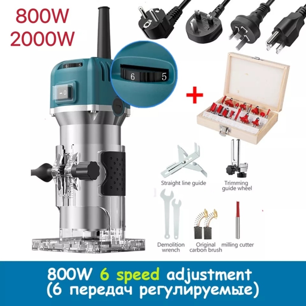

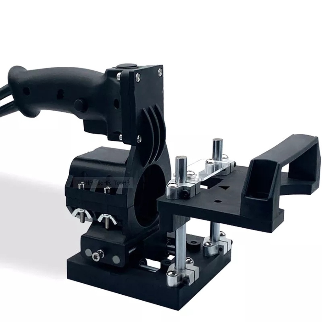

Bref vous me voyez venir, l'objet en question est donc un gabarit de mortaisage sur lequel on installe une petite affleureuse (voir les 2 photos). Aliexpress en demande 50€ pour la gabarit et 75€ pour l'affleureuse. Je ne trouve aucun avis réel sur ce concept, et ne trouve d'ailleurs pas ces gabarit ailleurs que sur Aliexpress. Donc voilà qu'en pensez vous? Je me pose surtout la question de la précision qui doit pas être folle... Je peux mettre un lien si vous voulez voir plus de détails.

Le gabarit est en alu. S'il y a du jeu, on doit pouvoir bricoler pour le supprimer.
Je pense que la précision vient surtout de la manière dont on va utiliser le truc.
Et puis, la "précision" en matière de menuiserie, cela me fait quand même un peu beaucoup rigoler... Quand on sait qu'il suffit de mettre un faux tenon ou un tourillon sur un radiateur pour qu'il perde les quelques dixièmes dont on a besoin...
C'est sans doute moins pratique que la domino, mais à ce prix, cela fait quelque temps que je me dis que je vais sauter le pas, d'autant plus le gabarit devrait aller avec ma petite makita.

Au final dans l'idée, c'est sans doute un peu gadget, mais c'est en aluminium comme tu dis, donc ça doit pouvoir bien se caler. Pour 50€ y'a pas grand chose à perdre ^^
et comment se fait l'oscillation de la mèche?
A la main comme dans la vidéo de Pask makes au final le brevet de Festool c'est ça...
glaude IL y a des rails latéraux avec des butées, et on fait coulisser la fraiseuse sur ces rails, à la main.
