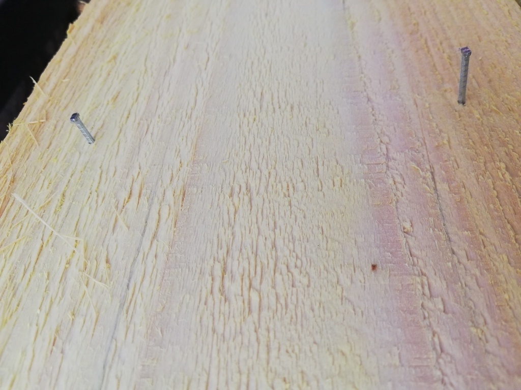

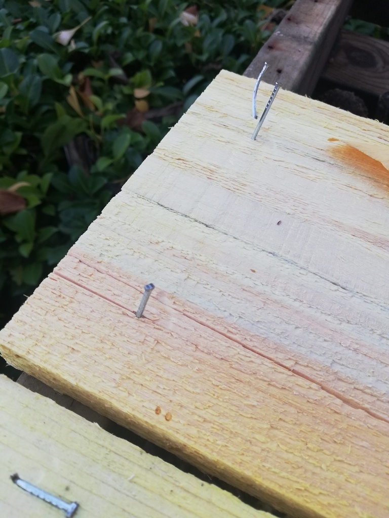

Bonjour à tous-toutes,
Je recherche un retour d'expérience sur l'utilisation du cloueur DBN600 de Makita. Je viens d'en acheter un. Première utilisation pas convaincante, en effet il n'enfonce qu'environ 3 pointes sur 10 correctement. Pourtant c'est pour fixer des voliges de 18 mm en sapin avec des pointes de 60 mm. Cette machine est donnée pour utiliser des pointes jusqu'à 64 mm !!!
Donc l'un d'entre vous a-t-il cette machine et rencontre les mêmes problèmes, ou suis-je le seul ? Auquel cas j'ai un modèle défectueux.
J'ai écrit à Makita mais ils restent silencieux......
Merci d'avance pour vos réponses.
