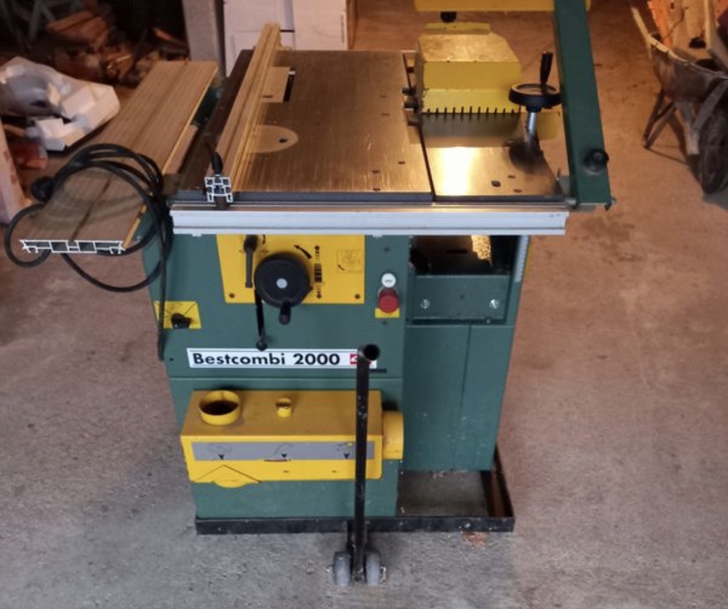

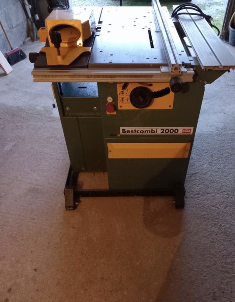

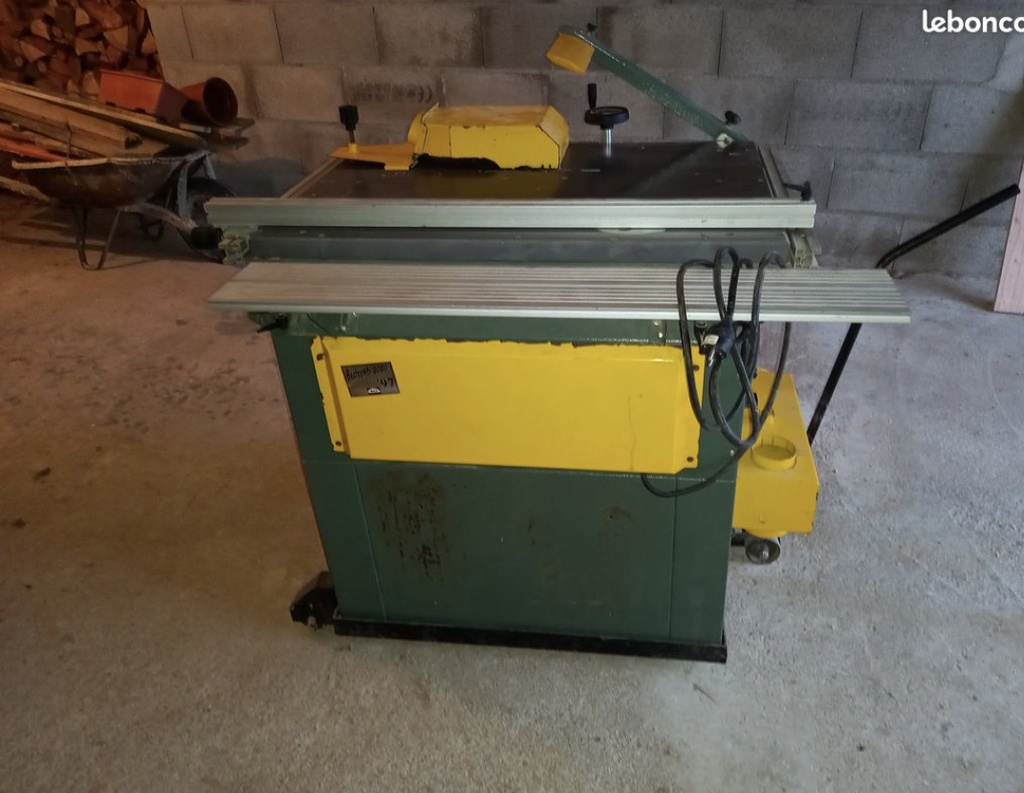

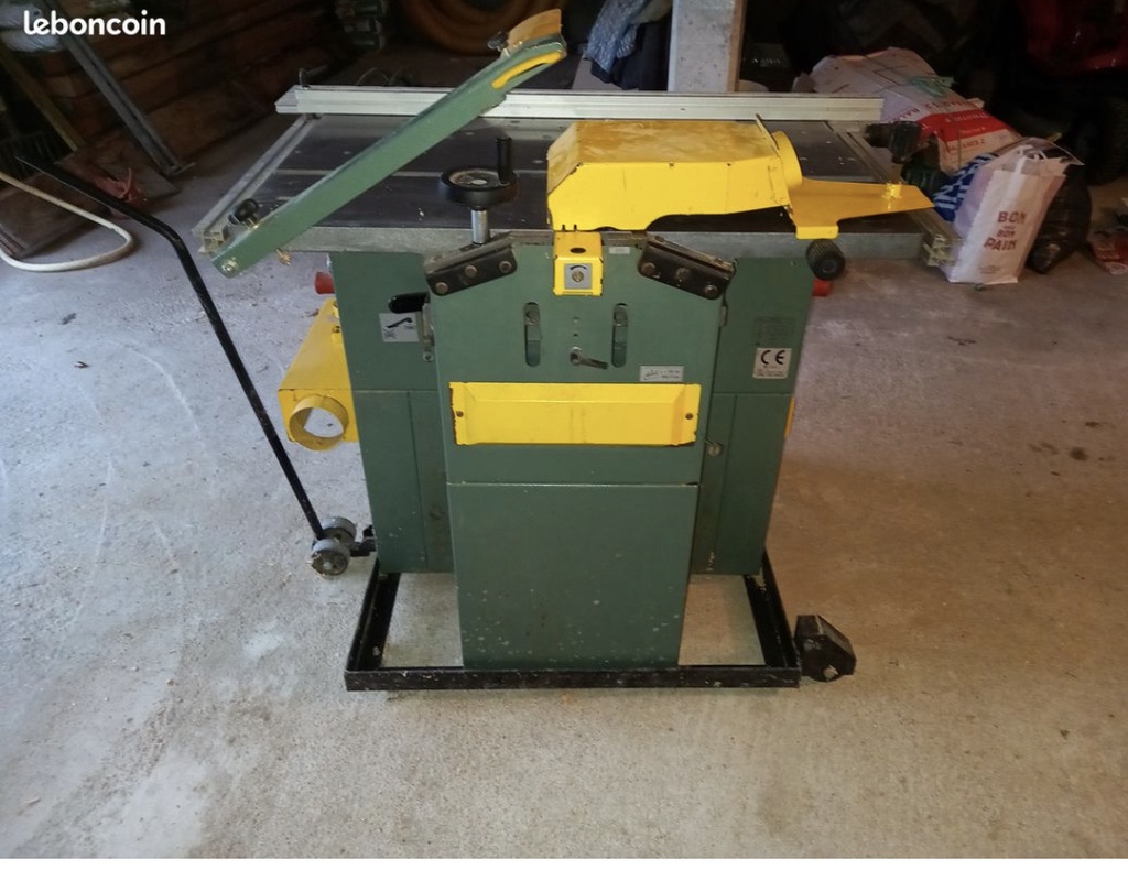

Je suis débutant et je souhaite m’équiper avec une combinée sans trop exploser mon budget
J’ai trouvé une bestcombi 2000 fabriquée apparemment en 1998 et vendu 900e
Je vous joins des photos
Merci pour vos réponses
Adrame
Très bonne affaire à mon avis. Vérifies que il est complet notamment concernant la toupie.

Tortuga007
Salut j'ai un Bestcombi 2000. C'est un bon appareil, qui me sert dans chacun de mes projets. Seul défaut : la marque n'existe plus, donc c'est c'est pas simple d'avoir du support.
Côté prix, 900€, s'il y a les accessoires, c'est pas très cher. J'ai aussi payé le mien 900€, avant le covid, avec dès tas d'accessoires (un peu comme sur tes photos).
Par contre attention à l'usure, de la table par exemple. Sur la photo, on dirait qu'elle est assez marquée. il doit fonctionner sans grincement, vibration, etc.

En vérifier le fonctionnement de toutes les fonctions, tous les moteurs et surtout l'entraînement de la raboteuse. Une fois ces test validés avec tous les accessoires au complet, repars avec sans hésiter, tu fais une affaire de quoi te faire la main. Tu pourras la revendre à l'aise plus tard si tu veux passer à plus gros quand tu en auras trouvé les limites. Exemple : pas fait pour raboter des solives ni deligner des plateaux de chêne de 80 d'épaisseur en 3m de long

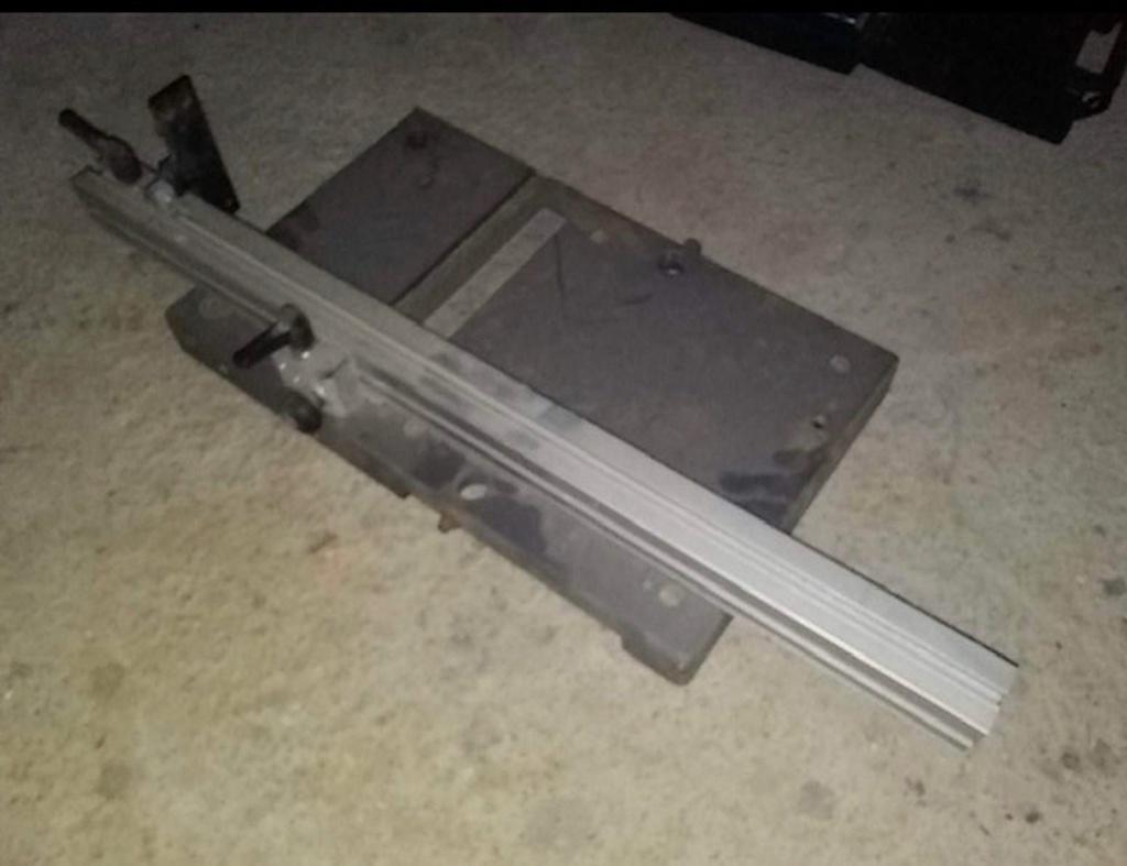

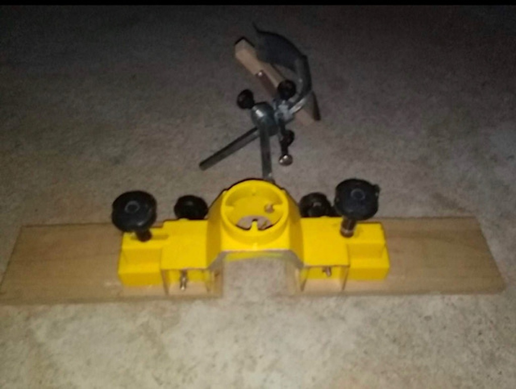

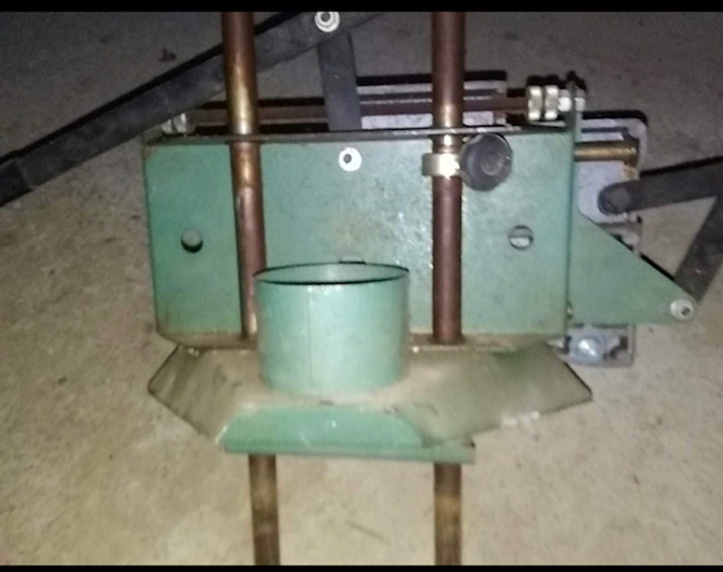

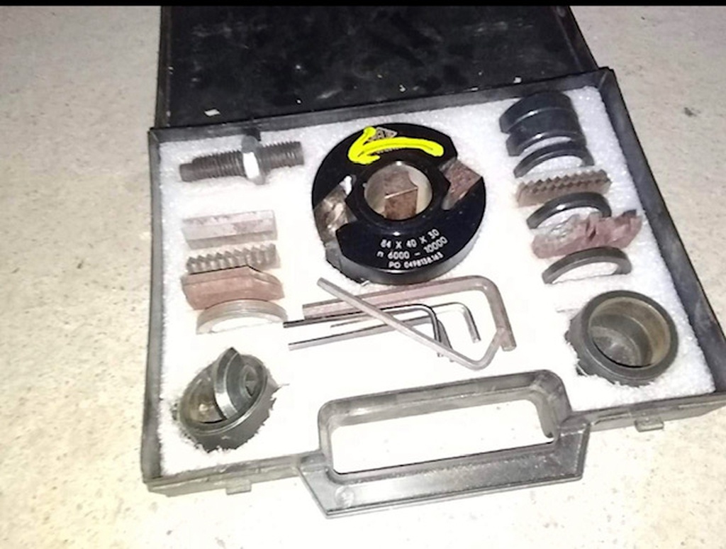

je viens de recervoir des photos des accesoires, peux tu me donner ton avis a savoir si cela semble complet
L'essentiel semble y être, mortaiseuse à mèche, guide de toupie, table à tenonner et même un coffret porte outils de toupie. Manque la doc d'origine et le teste du fonctionnement des moteurs et du système d'avancement qui si elle a bouffé des km peut être usée au niveau des palier des rouleaux entrée et sortie de raboteuse, poulie et pignon. A voir d'aspect, elle semble plutôt avoir pris la poussière au fond d'un garage plutôt d'avoir été utilisée de manière fréquente et intensive mais on ne sait jamais, ne pas acheter un âne dans un sac! Pour l'instant c'est plutôt très encourageant, à ce prix tu ne prends pas de risque. Le marché de ce modèle de machine en occasion se situe en 1500 et 2000€ actuellement.

Sur les photos, je ne vois pas le guide de la toupie, ni le charriot à mortaiser. Ce serait dommage de ne pas les avoir.

bonjour dreo
je viens de recevoir des photos des accessoires, peux tu me dire si par rapports a ta machines il manque quelques choses
( Pour les pour les photos, voir la reponse que j'ai faite a "boisenforme")
merci pour ta reponse
Dreo
Voilà qui complète bien la machine. l'accessoire de mortaiseuse, le guide de toupie...
Bien sûr il faut voir si les moteurs tournent bien. Les fers de rabots , les courroies sont du consommables et ça ne va pas chercher très loin. Tu as une belle boite de rondelles pour la toupie et un support de fer de toupie.
Pour le prix de l'ensemble, c'est une affaire. Pour un débutant c'est une aubaine, je n'hésiterais pas après l'avoir vue tourner et fait quelques essais.

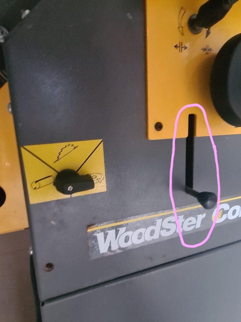

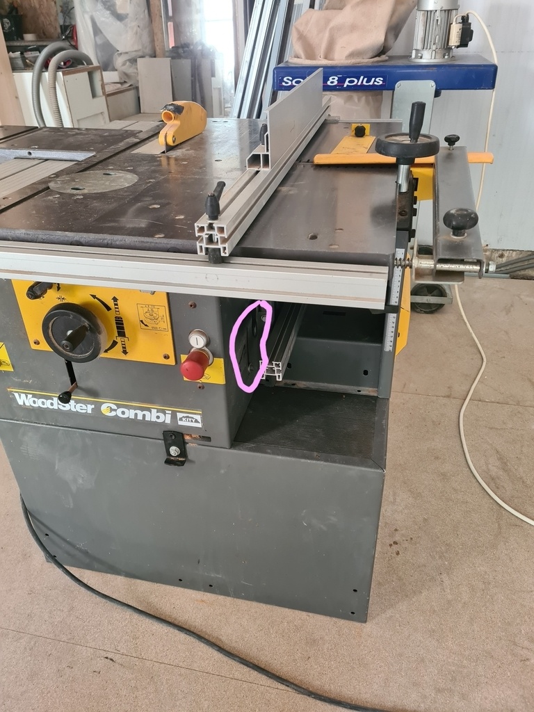

J'ai aussi acheté un Woodster Combi Kity cette semaine :) S'avez-vous comment fonctionne le tendeur de la courroie d'entraîneur? La manette entourée en rose est située à gauche de l'entrée de la raboteuse.
Tortuga007
c'est la manette qui permet d'embrayer/débrayer.Elle un un fonctionnement particulier (en tout cas sur le best combi2000) : tu montes la manette, tu la pousses ou la tire en fonction de si tu veux embrayer ou débrayer et tu la redescend
Thomas Bonnenfant
Merci Tortuga007, j'ai bien senti les crants visiblent sur la vue éclatée de la machine. Il y en a 3. Si je comprends bien les trois fonctionnent et permettent de modifier la vitesse de l'entraîneur, c'est bien ça ?

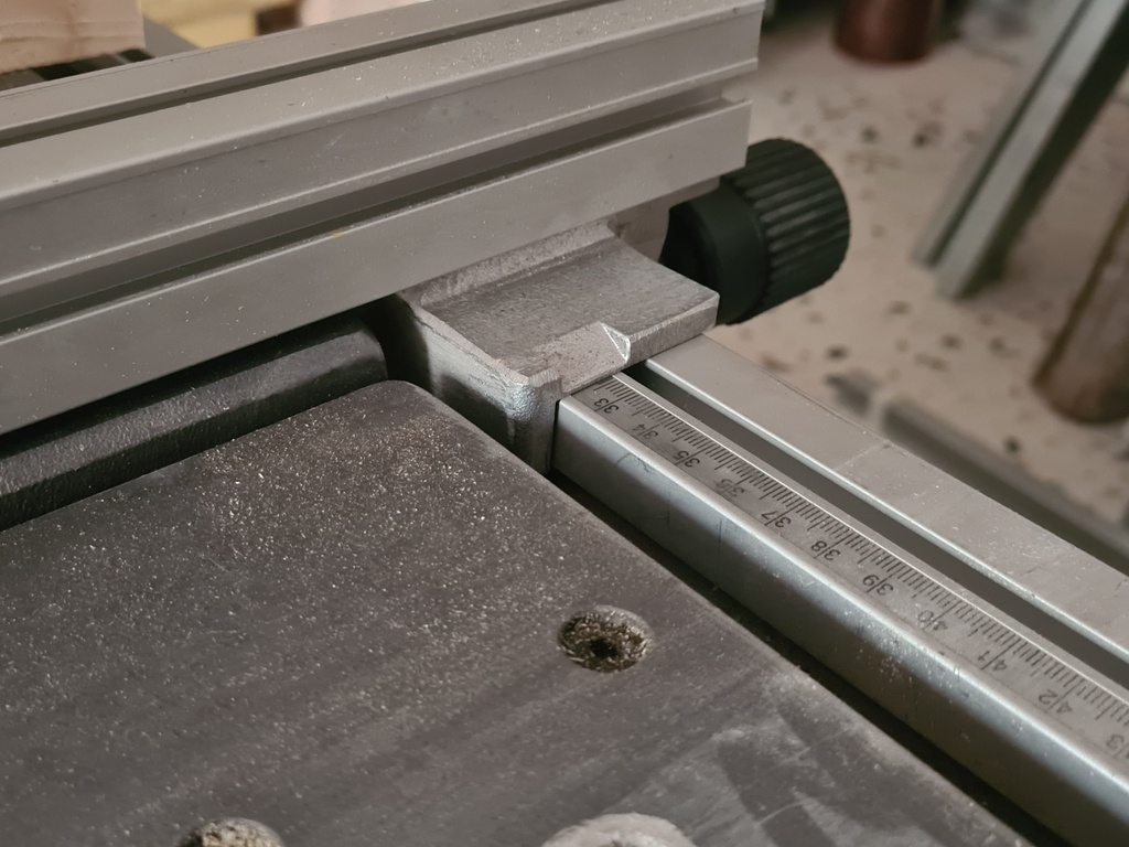

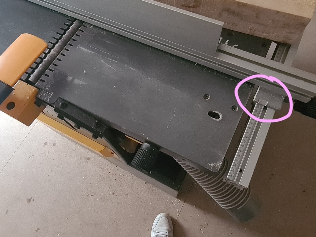

L'élément entouré en rose me gêne pour dégauchir est-je fais un mauvais montage ?
Tortuga007
J'ai la même règle, apparemment, mais la mienne ne dépasse pas... du coup je en sais pas dire. Peut-être que le rail gradué est trop haut ?
Thomas Bonnenfant
Je n'ai toujours pas réglé le problème. Auriez-vous des photos du détail de l'assemblage mécanique du guide ainsi que de l'ensemble ?

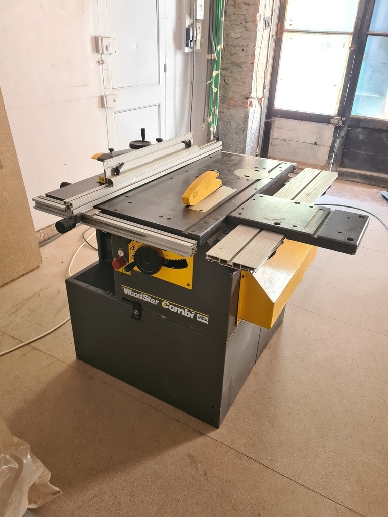

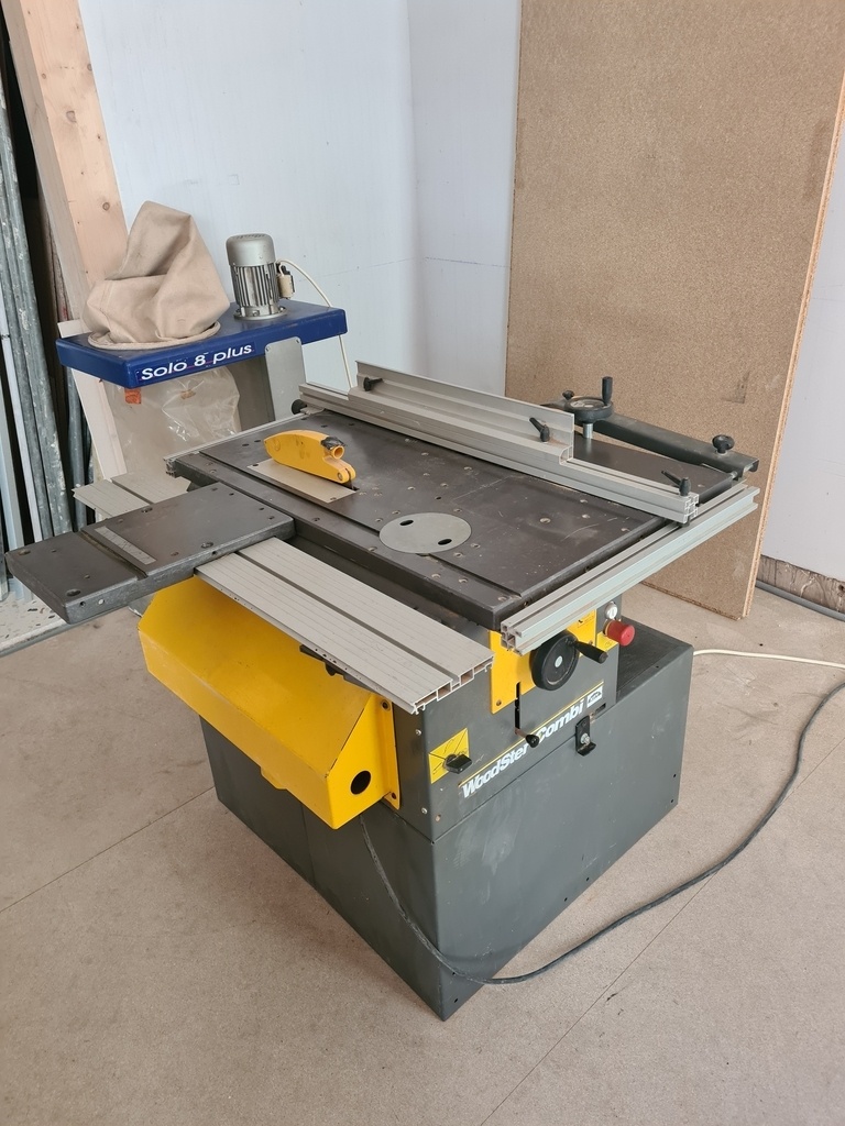

Savez-vous à quoi sert cette manette entourée en rose ?
Thomas Bonnenfant
Cela semble monter et descendre le moteur de la toupie
Florent8146
C'est pour bloquer l'arbre de la toupie.
